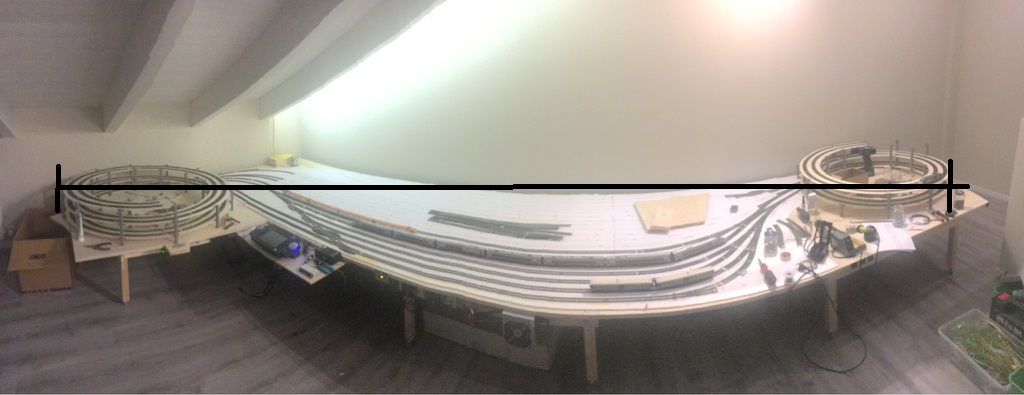

Ti sto seguendo con molto interesse anche i consigli che ti stanno dando.Anche perche il tracciato che sto costruendo e similatre anche se purtroppo lo spazio a disposizione e minore per questo mi sarebbe utilissimo sapere la misura tra gli elicoidali da esterno a esterno.
Un saluto e buon lavoro
Bruno
177d807fd89838fabd36881ada23726e.jpg [ 97.71 KiB | Osservato 7358 volte ]
 Oggetto del messaggio: Re: PLASTICO: Plastico di umbriele
MessaggioInviato: martedì 25 aprile 2017, 20:27
Messaggi: 2704
Grazie per i consigli sui rotabili. In effetti ho un tris di isotermici ACME che ricordo fossero ostici nel vecchio plastico...li proverò domani :)
Bruno, il piano 'lordo' del plastico che è a forma di L, ha una lunghezza di 550 cm. La parte con l'elicoidale sinistro è un quadrato 120x120. La parete lunga è invece 650 cm, così ho 1 metro per girarci attorno a seconda di come lo traslo sulle ruote. Ciao!
