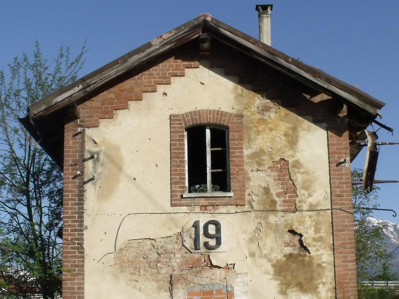

L' esecuzione, considerato che il modello e' in scala N, non mi pare affatto male, anzi.
Mi sorge, pero', un feroce dubbio: l' intonaco scrostato rivela al di sotto una costruzione in mattoni rossi con "inserti" grigi dalla forma irregolare.
Se tali inserti rappresentano una costruzione mista mattoni / pietra e' storicamente errato, il casello avrebbe dovuto essere tutto in mattoni ( o tutto in pietra, sempreche' ne esistano al vero, magari su linee di montagna ).
Costruzioni miste mattoni / pietra al vero esistono, ma sono relative ad edifici civili piuttosto antichi nati in pietra e modificati / riparati poi coi mattoni. L' inverso, ossia la costruzione in mattoni, riparata / modificata in pietra, mi pare piuttosto improbabile.
Se, viceversa, tali inserti rappresentano riprese di intonaco non verniciato, sono esteticamente errati, in quanto dovrebbero essere a filo dell' intonaco, ossia presentarsi in rilievo rispetto ai mattoni, e non a filo di essi.

@bigboy: purtroppo è stata una leggerezza mia, mi era capitato di osservare spesso edifici (anche recenti, primi del 900') realizzati con opus mixtum, soprattutto nei dintorni di fiumi, usando i pietroni che si trovano sulle rive...provo a documentarmi e a cercare foto di edifici ferroviari realizzati così, vi aggiorno :oops: :)

ecco una foto dove si nota questo tipo di muratura...bisogna un po' aguzzare l'occhio ma si vedono le pietre :mrgreen:

Ciao Matteo,
vero, oltre alle pietre, prevalentemente in zone di montagna, venivano usati anche i sassi di fiume, prevalentemente in pianura.
Pensavo che le costruzioni miste mattoni/pietre o mattoni/sassi di fiume fossero ben piu' antiche della fine '800/primi '900.
Comunque, la tua foto giustifica ampiamente la tua realizzazione, anche se, a mio gusto, l' unico aspetto della tua per altro egregia realizzazione che non mi piace neanche un po' e' proprio la costruzione mista.
