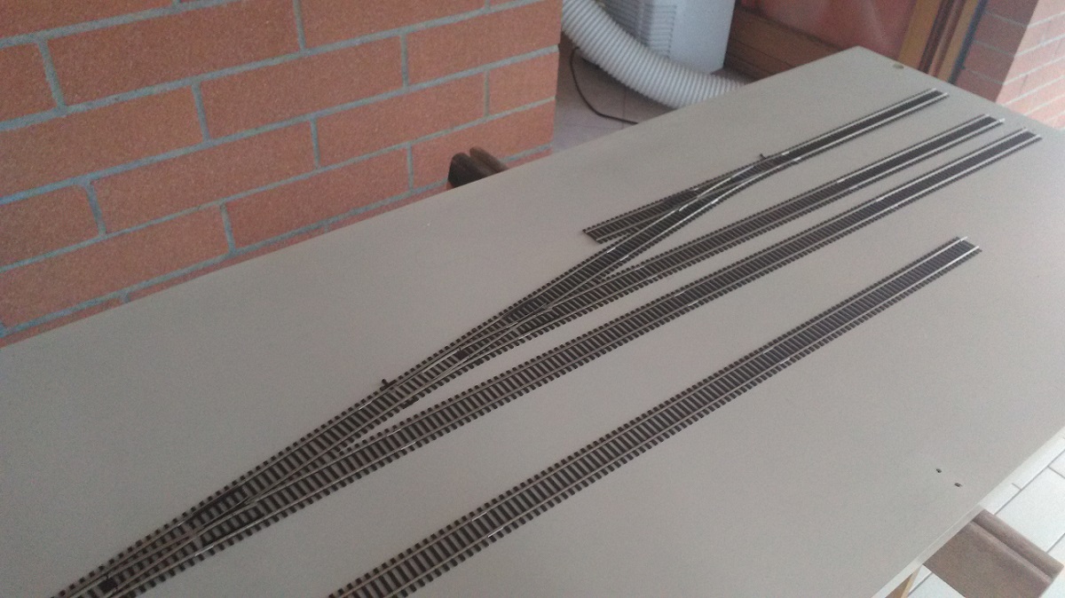

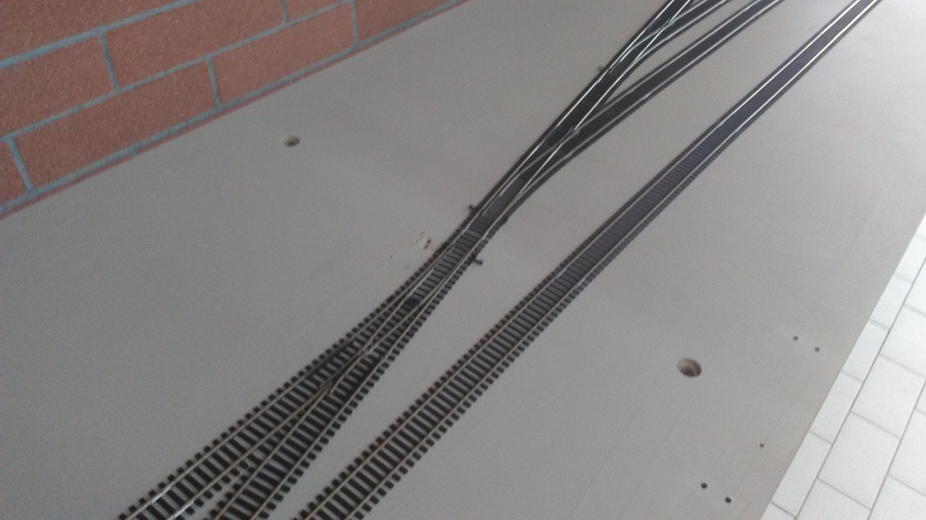

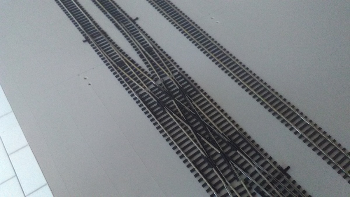

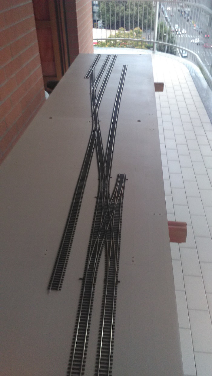

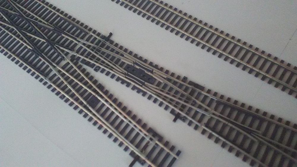

Ciao a tutti, io vorrei aggiungere una marca alla lista e sondare anche lei: per il mio impianto sto reperendo solo e soltanto il sistema di deviatoi della Lima, quello in codice 83 e con deviate da 9 gradi e mezzo. Si, è vero...la disponibilità sul mercato è bassa ed ammetto che, quando si trovano, c'è sempre la volpe che li vende a cifre stratosferiche (contate che un inglese di quel sistema l'ho pagato quando un Peco codice 75 di oggi). Però ha anche tanti pregi, ad esempio il bel colore della traversinatura, utilissima per l'ampientazione in legno epoca IV. Sinceramente io ho rotabili di ogni epoca, per cui non realizzo un impianto fedelissimo alla realtà (mettete un sistema di controllo del treno, quelli posti sulla traversinatura di tanto in tanto lungo le linee che coesiste con E444 in livrea d'origine, magari anche Rivarossi 1:80, e con carrozze Tee bandiera...). Insomma, ammetto che è un sistema da molti criticato, ma io sono convinto che con un pò di pazienza e di accortezza, si possono tranquillamente evitare dei danni agli aghi un pò fini, ma molto realistici. Insomma è un sistema delicato ma molto realistico. L'unico punto a sfavore è la disponibilità sul mercato. Ad ora, io sono al 30% del progetto.
Per il resto del tracciato adopero binari flessibili Weinert codice 75, quelli con traversinatura in cemento. Molti lì devo ancora acquistare. Insomma, se il sondaggio si occupa di valutare pregi ed i difetti in base alla propria esperienza, io definirei il sistema in questo modo:
Pregi: realismo d'insieme, progettato su cartigli Fs "riadatti" (la geometria del binario è più italica che estera)
Difetti: reperibilità sul mercato, solo una coppia di deviatoi in curva.

Ti posto una carrellata di foto dei Lima NEM120, quelli che uso io e con cui mi sto trovando davvero bene, sopratutto per la geometria.
Lima NEM120 - 01.jpg [ 214.41 KiB | Osservato 10696 volte ]
Lims NEM120 - 02.jpg [ 223.17 KiB | Osservato 10696 volte ]
Lims NEM120 - 03.jpg [ 224.23 KiB | Osservato 10696 volte ]
Lims NEM120 - 04.jpg [ 203.16 KiB | Osservato 10696 volte ]
Lims NEM120 - 05.jpg [ 229.3 KiB | Osservato 10696 volte ]
