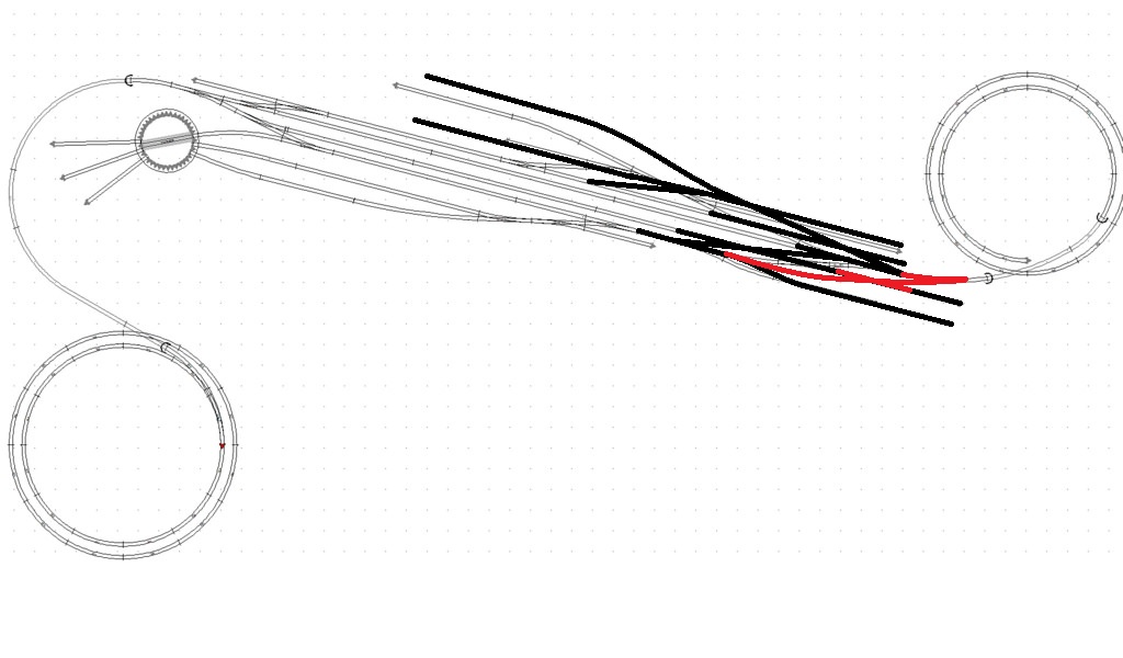

Tornando alla tormentata progettazione del terzo livello, gradirei i vostri pareri su questa nuova soluzione. Non ho disegnato i fabbricati ma come si puo' intuire sia la stazione che il magazzino merci sono in alto:

Naah, molto meglio fare incroci e precedenze sul binario singolo!
Per il resto il progetto mi pare OK, forse invertirei solo nella radice destra i due scambi, prima il destro verso scalo e binario uno, poi il sinistro. Semplicemente perchè così in si viene a creare un'antiestetica S se un convoglio deve passare sul 3°/4° binario. E poi c'è più spazio per lo scalo, io aumenterei lo spazio tra i due binari tronchi per farci stare un piano caricatore più largo. Al posto dei due scambi semplici che danno origine a tronchi e asta di manovra proverei a metterci un inglese per rosicchiare un po' di spazio. E un inglese anche sul primo binario.
In figura, in nero quello che farei, grossomodo.
Bonus track (è il caso di dirlo!), in rosso, quello che si potrebbe fare per aumentare la lunghezza dei binari, ma bisogna vedere se con gli elicoidali si rientra con le pendenze.

Grazie Bomby per gli ottimi suggerimenti! Ps. A parte la piattaforma girevole, il progetto è esattamente il tuo per la stazione di San Felice sul Panaro, che in altro thread consideri la stazione perfetta :-)

Avevo notato!
