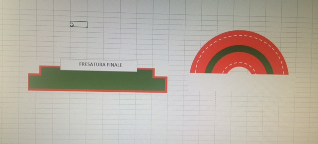

Ciao Nanniag, sottopongo alla tua attenzione questa mia idea.
Per la tua curva si potrebbe valutare un supporto in materiale idoneo ad essere trattato galvanicamente, di opportuna sezione fresata sui due spigoli superiori.
Vedi se il mio "disegnetto" ti è sufficiente a capire, sennò provo a spiegarmi meglio.
Grazie Stefano Minghetti, il disegno del cuore in manganese mi può tornare utile, ma penso che procederò direttamente con la fresatura su pieno in ottone, visto che una volta stabilito angolo e spessore cava, tutte le altre quote diventano una conseguenza logica. La verifica consisterà nel contare le traversine impegnate dal cuore, che nella realtà sono visibili da tante foto in rete. (io ne conto 7 e a volte 8, quindi dato che il passo delle traversine è 65 cm, il cuore sarà lungo circa 50 mm in HO). Poi se deraglia, faremo causa alla controrotaia!

Naturalmente la fresatura del materiale galvanico va fatta anche nella parte sottostante, sennò non serve a nulla.
Ho postato il disegno sbagliato, scusate.

Ciao Modellista.
Eh: ma non tutti hanno la fresa! (bisognerebbe anche sezionarla a metà per garantire la possibilità di alimentare correttamente e separatamente le due guide). Comunque si, anche la tua idea è buona e sviluppabile..
Trattandosi di esperimento, proviamo con materiali più comuni e reperibili praticamente a tutti. Di seguito una evoluzione della idea precedente, per aumentare la superficie utile di rotolamento. L'idea è di usare delle rotaie Peco Cod. 75 e un profilo di ottone da 1x1.5 mm. Si tratterebbe di curvare separatamente le rotaie al raggio desiderato, infilare nel mezzo il profilato e saldare assieme. L'unica cosa che mi fastidia è la fessura da 6 centesimi che si vede nel disegno. Ma considerato che per disegnare ho usate le quote nominali, senza considerare le tolleranza di lavorazione, ne consegue che quella fessura potrebbe essere più piccola o più grande; o magari usando delle rotaie Roco la fessura stessa si azzera.
Riciao
