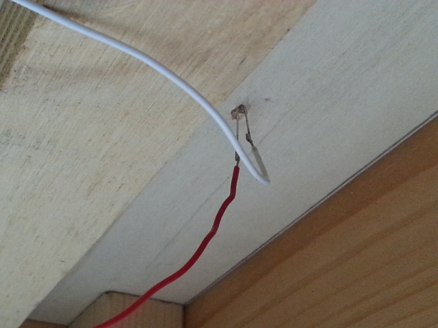

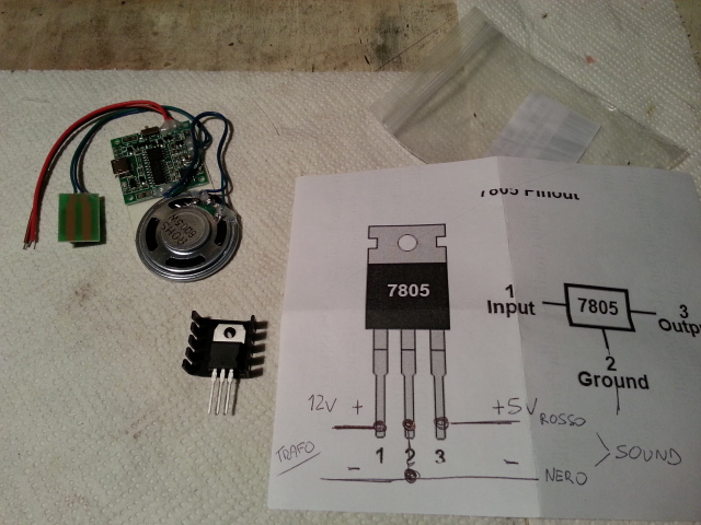

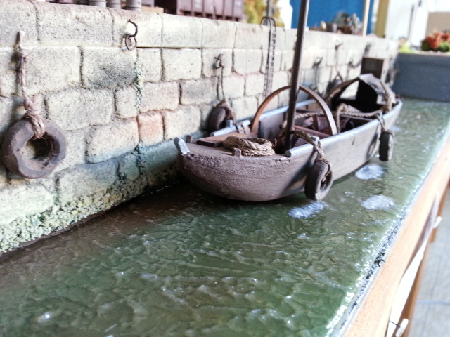

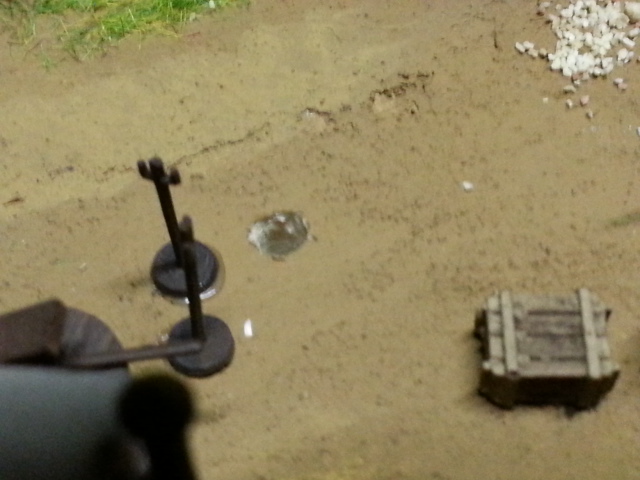

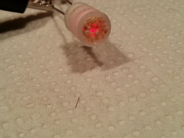

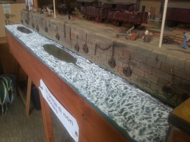

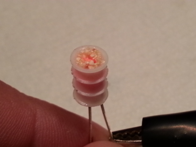

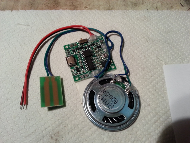

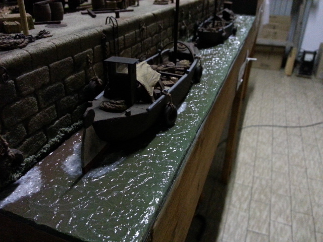

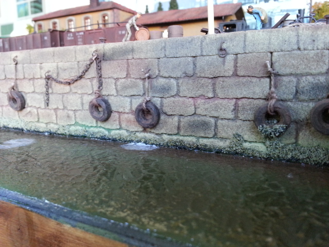

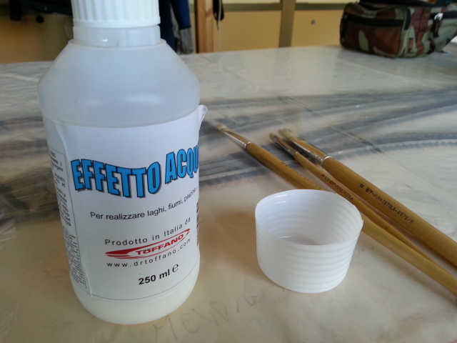

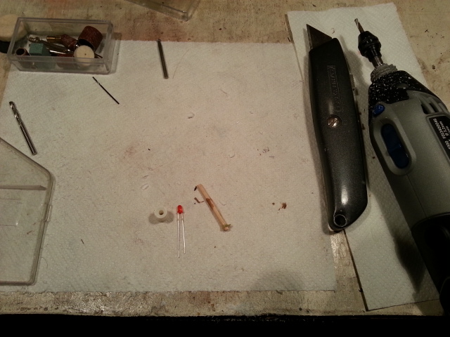

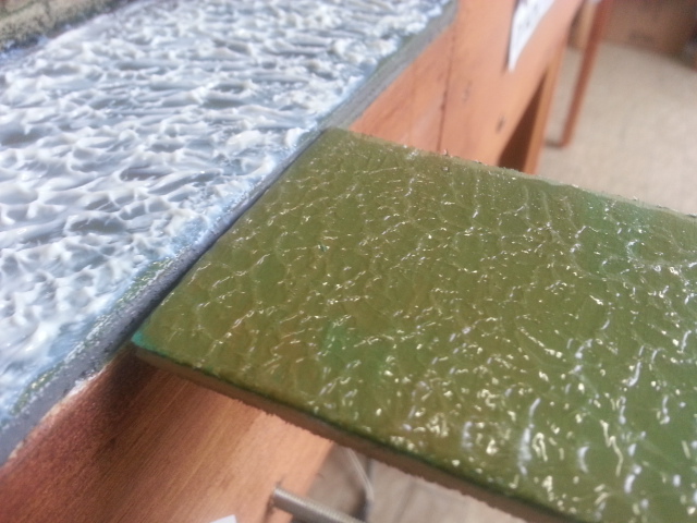

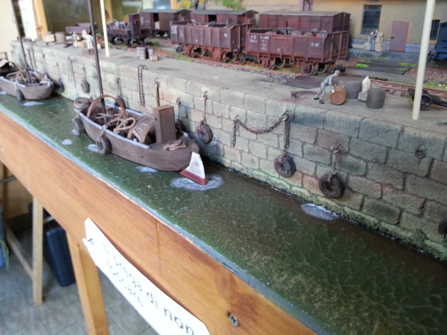

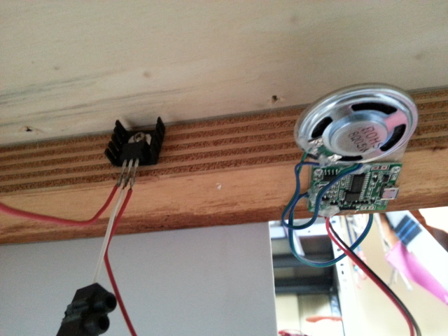

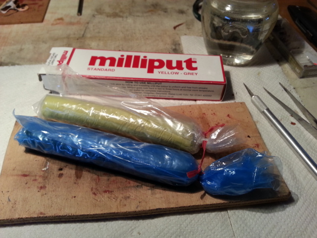

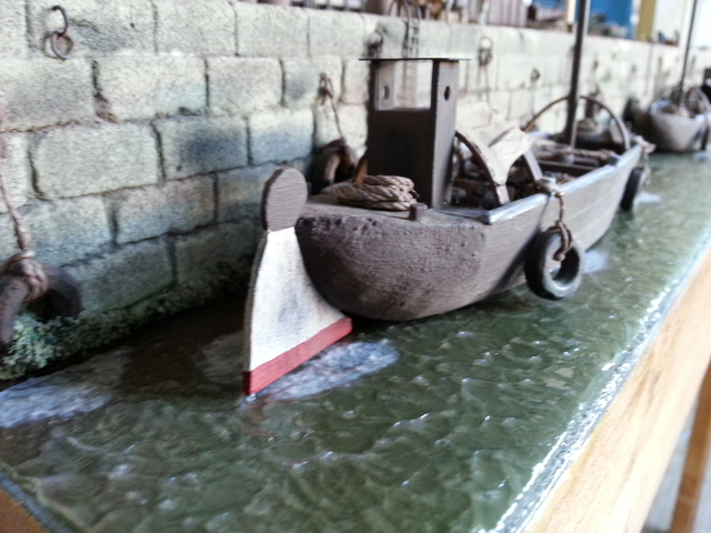

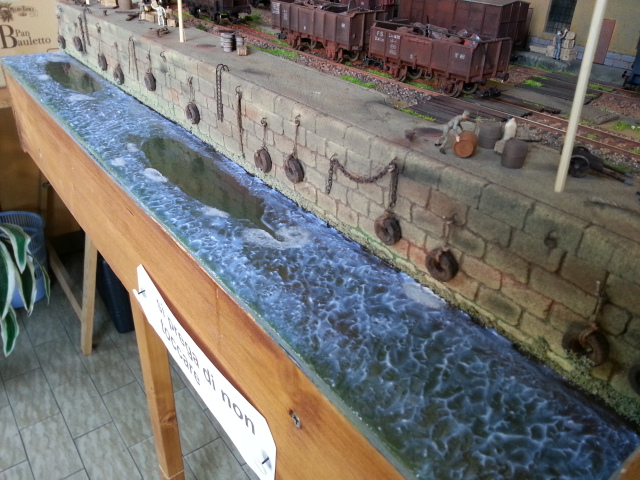

aggiornamento diorama scalo merci fs como lago : ciao ragazzi è proprio vero che un diorama non è mai finito è c'è sempre da imparare, all'ultima mostra che ho partecipato l'amico Abbiati mi ha fatto giustamente notare come l'acqua non può essere ferma e liscia come l'avevo fatta io, una volta rientrato ho subito provveduto a rimediare l'errore usando un gel acrilico lucido per fare le increspature e mettendo un'altro strato di effetto acqua dando così un pò più di realismo al pezzo di lago che ho voluto ricreare, ho poi messo una piccola scheda usb per riprodurre alcuni suoni di sottofondo e metterò anche un fusto con un led rosso dentro per ricreare il classico fusto con dentro legna o brace che a volte si vedono nei cantieri edili e altro, vicino metterò anche un tavolo con sopra alcuni oggetti come un fiasco di vino del pane e altro fatti con il milliput ( è la prima volta che lo uso) il fusto il tavolo e gli oggetti vanno finiti.

Personalmente non mi piace.
Mi ricorda una palude torbita che si sta addensando per ritiro dell'acqua.

ciao....l'acqua ha sempre delle increspature quindi il lavoro andava fatto, così è sicuramente più realistico di come era prima, tieni anche conto che è un lago (lago di como) ed i colori sono giusti, poi le foto non rendono giustizia dal vero rende molto di più l'idea, certo può non piacere ma questo è un altro discorso...

Sul 7805 (come su tutti i 78xx) conviene saldare due condensatori da 100 nF, uno fra E e M e uno fra M e U. Servono ad evitare che l'integrato auto-oscilli e si bruci inspiegabilmente.
Per fare i lavori a modo andrebbero messi anche fra E e M un elettrolitico da 100 micro e uno da 10 fra M e U.

ciao snajper e grazie...

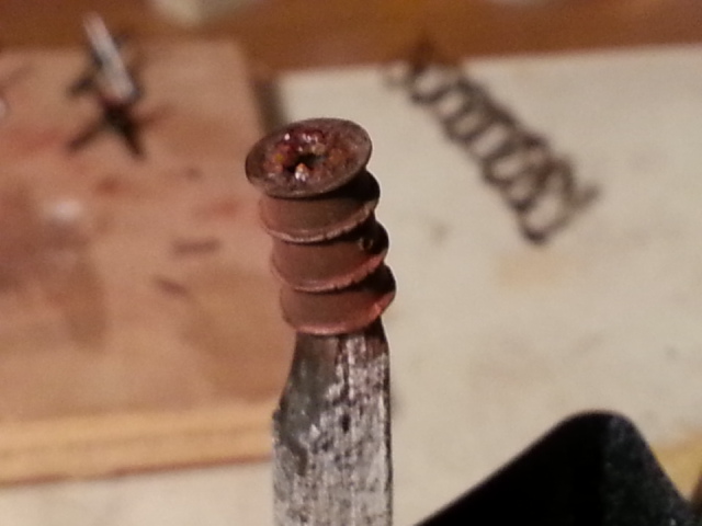

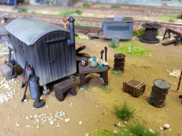

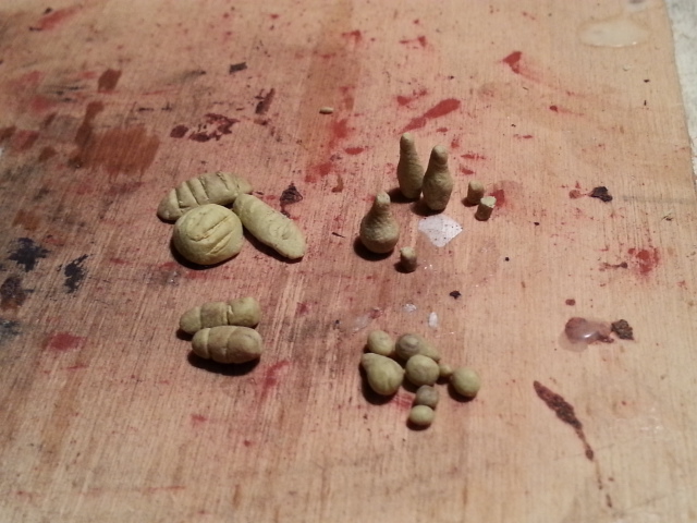

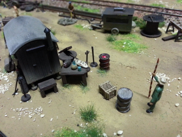

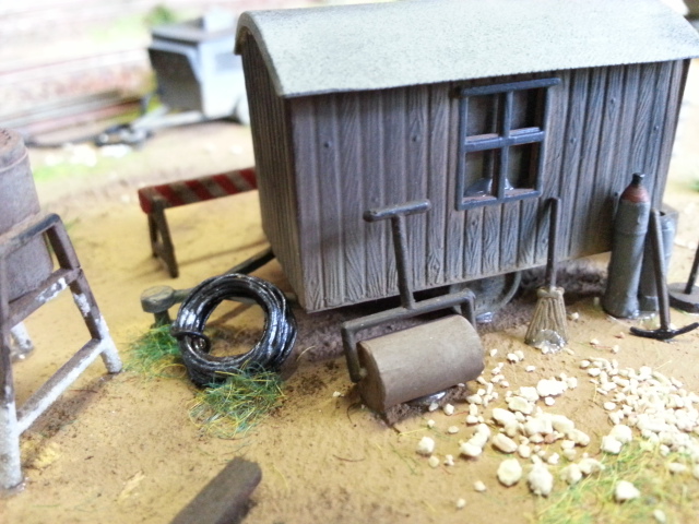

aggiornamento diorama operativo scalo merci fs como lago: finito il bidone con il fuoco creato con un led, aggiunta anche una matassa di filo di ferro fatta con filo d'ottone , e finito anche il tavolo con pane fiasco di vino e altro, creati con il milliput, mi sono venuti un pò grandi ma è la prima volta che uso il milliput e comunque sono oggetti veramente piccoli difficili anche da modellare.

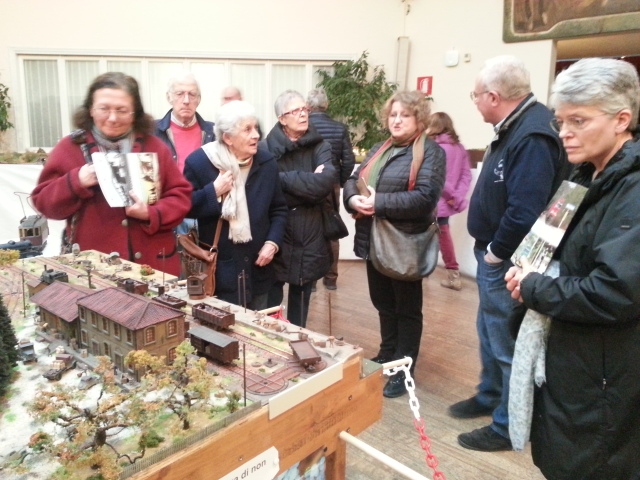

foto tratta dalla ultima mostra alla quale ho partecipato, mostra di modellismo di Fino Mornasco (co)
