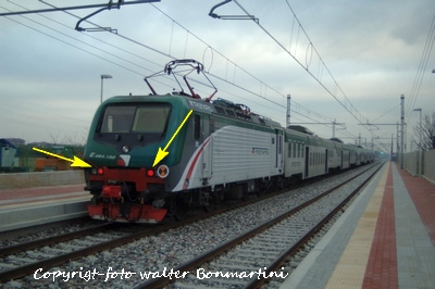

Esempio :
Copyrigt-E.652.forum2G-fotowalterBonmartini.jpg [ 32.66 KiB | Osservato 5077 volte ]
Copyrigt-TN 464.forum2G.fotoWalterBonmartini.jpg [ 90.15 KiB | Osservato 5077 volte ]
