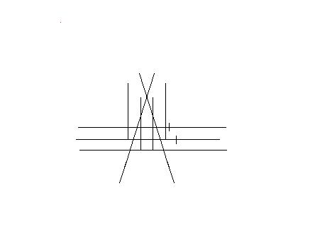

In privato mi è stato chiesto il disegno per realizzare il terrazzino.Per chi lo desidera posso inviare il disegno alla propria email, già ridotto in scala 1:87 pronto da stampare, realizzato al PC.
