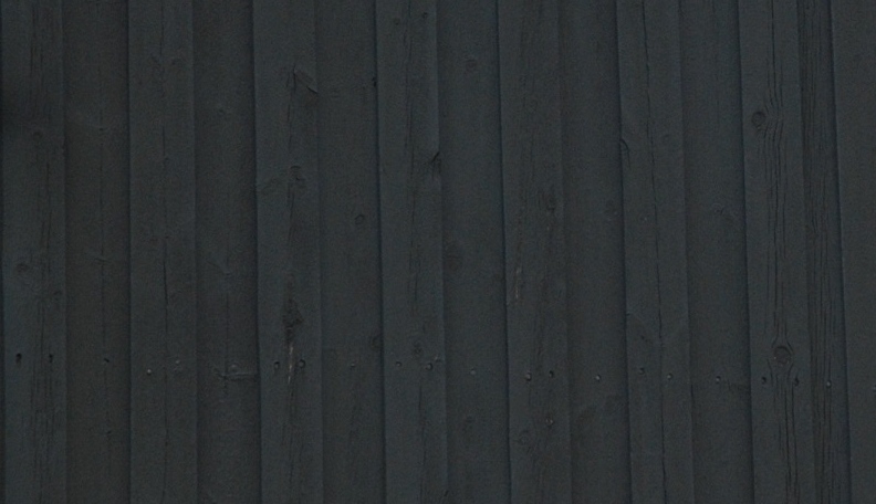

Vorrei riprodurre delle pareti tipo questa, in scala i rilievi sono larghi circa 1,5 mm e gli incavi circa 1 mm.
Mi piace di più lavorare il legno rispetto alla plastica, ma ritagliare striscioline del genere spesse pochi decimi è una rogna notevole. Pensavo di ricorrere alle strisce Evergreen incollate sul compensato avio in betulla da 1 mm ma il problema e che colla usare.

Non so se ti sei orientato anche in questa direzione, ma come alternativa hai anche la possibilità di incollare listellini di legno sul compensato. In negozi di modellismo navale se ne trova di tutte le dimensioni ed essenze, probabilmente anche on-line.
Legno su legno, vai di vinilica e sei a posto.

Potresti valutare la soluzione del disegno: listelli in legno 1,5x1,5 alternati a listelli 1x1, incollati su una base di legno.

Tiglio, noce o altro ??
non è che incollandoli su una base sottile il tutto si incurva ???

L'unico sistema è fare una prova su un campione, per vedere se si incurva.
Comunque le incurvature si manifestano finché la colla asciuga, pertanto ti conviene mettere il tutto tra due piani rigidi (meglio se di teflon, che non si incolla) e con un morsetto serrare forte, tipo toast, per una notte.
