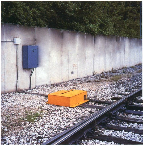

Ho scritto proverò a cercare nei depliant raccattati nelle varie edizioni di expoferroviaria....
e chi cerca trova....
nella produzione Mazzitecnology srl di Castel d'Azzano (VR)
mazzi001.jpg [ 126.94 KiB | Osservato 6202 volte ]
mazzi002.jpg [ 126.42 KiB | Osservato 6202 volte ]
basata su manovra oleodinamica a pompa manuale e molla di accumulo energia, ed anche in versione "bimodale":con comando elettrico a distanza (elettropompa) o manuale (pompa manuale)
mazzi003.jpg [ 115.37 KiB | Osservato 6202 volte ]
in entrambi i casi dimensione cassa mm1050 x700x270
