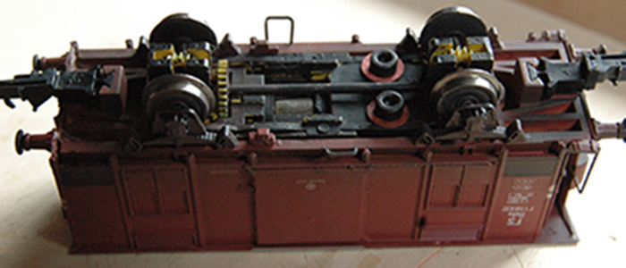

Già fatto, nella versione a passo corto da 4500 mm. e cassa TTM kit
DSC_2889--.jpg [ 153.17 KiB | Osservato 8041 volte ]

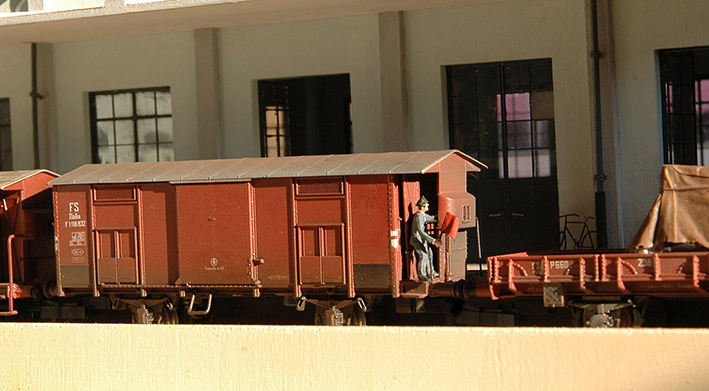

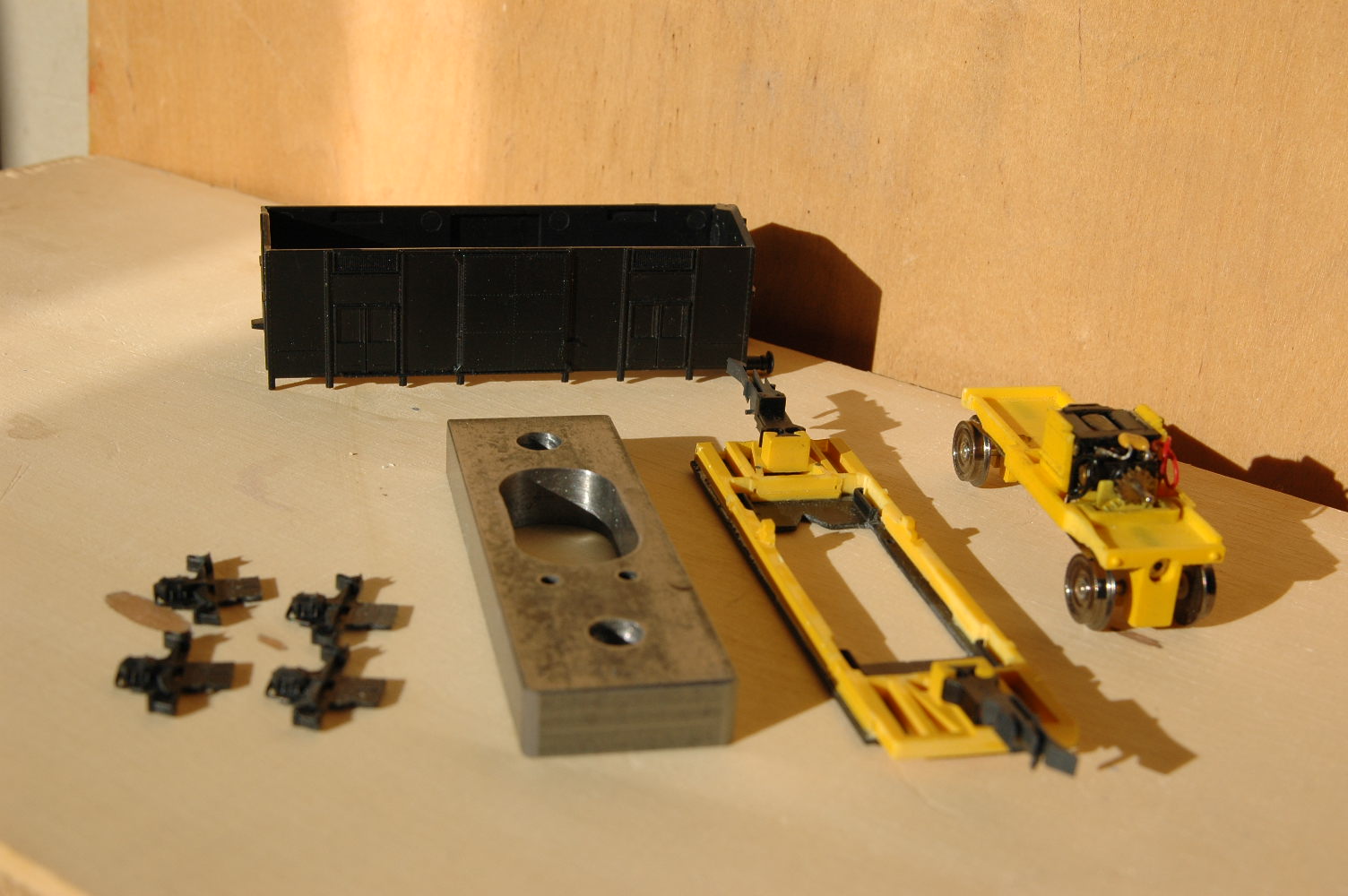

Né una né l'altra cosa. Prese di corrente, motorizzazione e meccanica Bachmann di una draisina, acquistata appositamente, e trapiantata di sana pianta su di un telaio TTMkit, previa la sostituzione delle ruote, di diametro corretto. Nella eventualità si può anche montare un decoder. Su un numero di TTModellismo (che adesso non ricordo il numero) il sor Sabatini mi ha fatto l'onore di pubblicare un articolo con tutte le spiegazioni del caso.
I carri automotori, stante la debolezza delle motorizzazioni delle vaporiere italiche, sono sempre stati in cima ai miei pensieri e alle mia autocostruzioni: sto progettando un Duz potentissimo con trazione su entrambi i carrelli…
Qui esploso delle varie componenti, con una generosa zavorra in acciaio fresato:
DSC_2269.JPG [ 206.08 KiB | Osservato 7744 volte ]
La meccanica non si nota granché una volta assemblato il carro e l'attenzione é volutamente distolta dalla garitta e dal ferroviera con la bandiera:
DSC_2911---.jpg [ 182.83 KiB | Osservato 7744 volte ]

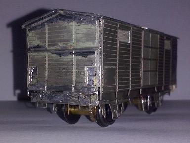

nei ritagli di tempo si prosegue:
 Oggetto del messaggio: Re: Ricette con la ...... sogliola
MessaggioInviato: sabato 20 maggio 2017, 17:46
Messaggi: 1031
................ sono ancora qua! ......................eh già!
carroF.jpg [ 21.74 KiB | Osservato 6030 volte ]
Ffronte.jpg [ 17.34 KiB | Osservato 6030 volte ]
naturalmente é motorizzato!
