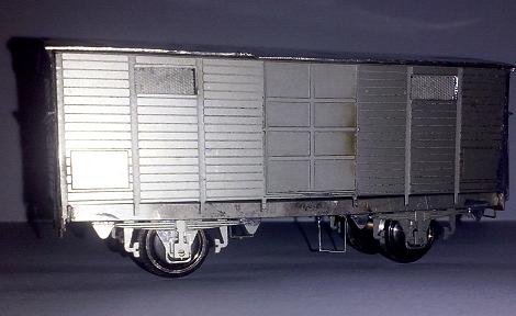

Dopo avere realizzato tempo fa il mio ..... pesciolino,
sento l' esigenza di dotarlo di movimento ...... quasi autonomo. Riprendo quindi un vecchissimo articolo FIMF per realizzare un carro automotore. Ma non deve essere una soluzione di ripiego, il carro deve essere un "vero" F con misure canoniche!
Ecco lo studio della futura realizzazione.

carroF.jpg [ 21.74 KiB | Osservato 6001 volte ]
Ffronte.jpg [ 17.34 KiB | Osservato 6001 volte ]
naturalmente é motorizzato!
