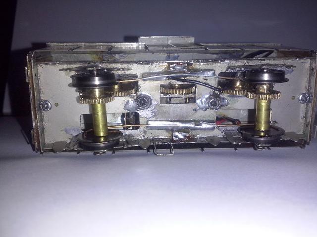

Dopo avere realizzato tempo fa il mio ..... pesciolino,
sento l' esigenza di dotarlo di movimento ...... quasi autonomo. Riprendo quindi un vecchissimo articolo FIMF per realizzare un carro automotore. Ma non deve essere una soluzione di ripiego, il carro deve essere un "vero" F con misure canoniche!

studio di riduzione per successiva motorizzazione .................. per ora tutto gira 8) (senza alcun doppio senso :oops: ) :roll:

nei ritagli di tempo si prosegue:

................ sono ancora qua! ......................eh già!
carroF.jpg [ 21.74 KiB | Osservato 5998 volte ]
Ffronte.jpg [ 17.34 KiB | Osservato 5998 volte ]
naturalmente é motorizzato!

mi ero dimenticato ......... :roll:
Fmotor.jpg [ 63.95 KiB | Osservato 5924 volte ]
