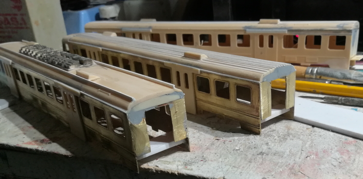

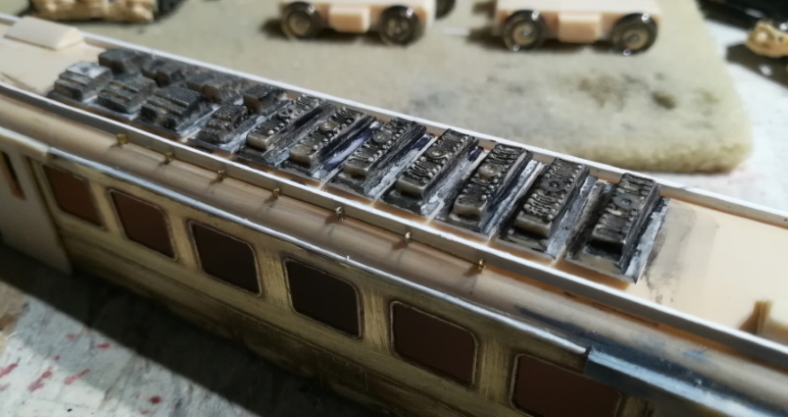

Innanzitutto grazie a chi apprezza (Batigol, Andrea Cavalli, Trenotto, ecc.)e a chi critica costruttivamente. I complimenti fanno sempre piacere e le critiche fanno sempre riflettere. Sono d'accordo con le costruzioni in ottone, da preferire, ma non disprezzo niente e mi adatto a quel che posso recuperare. Ho in mente di preparare un quadernetto in cui descrivere ulteriormente tutte le mie esperienze, in una sorta di storiografia del mio modellismo. Mah! Vedremo.
Tz: Ti rispondo come ho risposto in passato ad altri amici che mi seguono. Purtroppo non prevedo repliche né costruzioni in serie, poiché non ho più tempo né voglia di imbarcarmi in avventure commerciali. Anche qui le mie esperienze non sono molto felici. Inoltre si tratta di tecniche costruttive obsolete a mio modo di vedere e del tutto dilettantistiche. Non ho l'indole dell'imprenditore e sono ormai avanti nell'età, per cui sono dolente e lusingato per le richieste avanzate. Comunque spero che quello che scrivo sia utile.
Per Luca: tra poco arriverò a mostrare la motorizzazione e per chi ne ha familiarità dico subito che mi sono affidato alla motorizzazione LM, già utilizzata per le famose ALe 582 di SAFER/Ferfix. Una soluzione formidabile e definitiva.
Adesso posto altre foto in progressione.
Alle prossime.

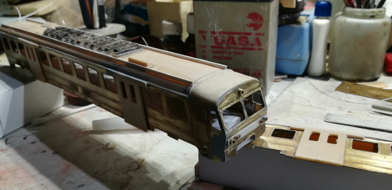

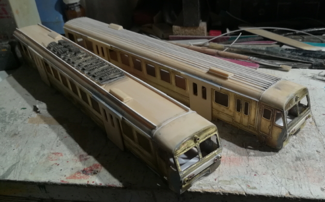

Commento file: Da notare i pluviali lungo cassa e i profilati a U in posizione laterale sull'imperiale.
Lastrine iniziali23.jpg [ 228.51 KiB | Osservato 4782 volte ]
Lastrine iniziali24.jpg [ 230.65 KiB | Osservato 4782 volte ]

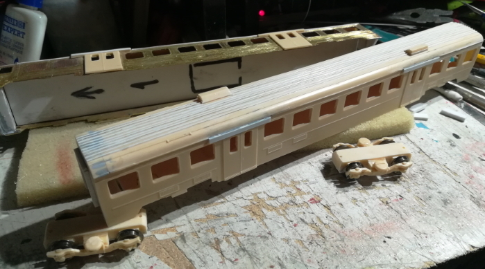

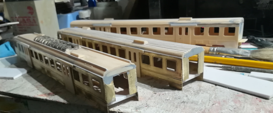

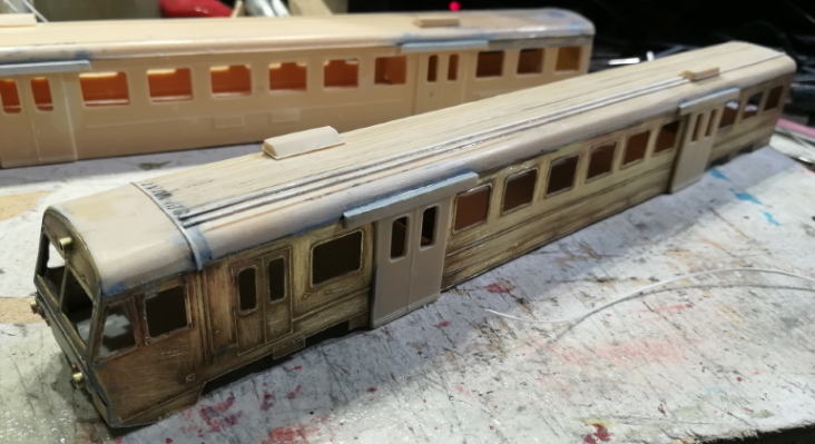

Un ulteriore step della mia ALe 724. I particolari stavolta sono le cannellature dell'imperiale.
Buona giornata.
Lastrine iniziali22.jpg [ 235.04 KiB | Osservato 4732 volte ]
Lastrine iniziali26.jpg [ 244.31 KiB | Osservato 4732 volte ]
Lastrine iniziali25.jpg [ 219.34 KiB | Osservato 4732 volte ]
Lastrine iniziali27.jpg [ 223.3 KiB | Osservato 4732 volte ]

Sempre meglio! Ti immagino mentre metti le cannellature... :wink:
Una va bene, allora ti galvanizzi, un' altra pure, poi la terza che fa la stronza... E le mani che si impastano di colla, e i santi...
:lol: :lol: :lol:
Hai ragione! Ma quanta pazienza....! Comunque il risultato è quello che conta ed io sono cocciuto (almeno in questo).
Giuseppe: se mi guardo intorno e leggo di stampe in 3D, lavori al CAD, ecc. mi sento veramente inadeguato, ma certo non posso trasformarmi in un digito-tecno-modellitologo. Mi accontento dei miei mezzi e via.

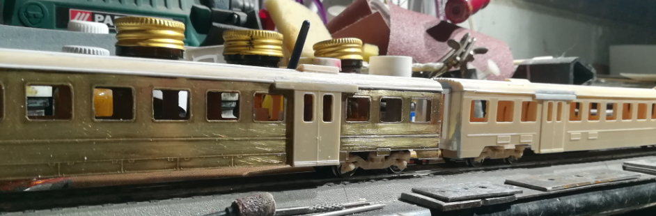

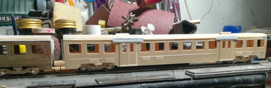

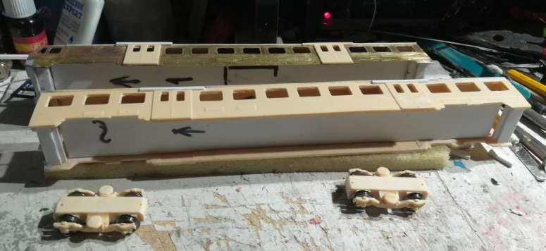

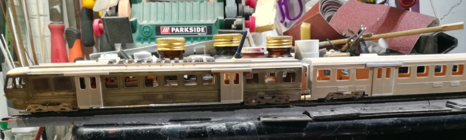

Adesso due foto sullle rimorchiate in resina. Concetto che ho ribadito altre volte nei miei interventi.
Saluti.
Lastrine iniziali34.jpg [ 228.44 KiB | Osservato 4468 volte ]
Lastrine iniziali35.jpg [ 238.77 KiB | Osservato 4468 volte ]
Lastrine iniziali36.jpg [ 236.04 KiB | Osservato 4468 volte ]

Ciao Claudio,
Lavoro molto ben fatto! Senz’altro buona scelta l’uso della fotoincisione.
Per le mie 724 l’avevo scartato usando la plastica tagliata al laser, ma solo perché non mi andava di stare a saldare. La parte più noiosa sono senz’altro le cannellature del tetto, poi quando arriverai a mascherare per verniciare le strisce arancioni e viola affronterai un’altra croce/delizia di queste elettromotrici..
Aspettiamo aggiornamenti, buon proseguimento di lavoro!

Grazie, Ludovico, per l'apprezzamento. Quando decisi di mettere mano a questo modello ero molto infervorito dalla tecnica appena acquisita e non badai alla complessità della costruzione, tanto che ho tenuto le lastrine per lungo tempo nel cassetto. Forse è stato un bene, visto che negli ultimi tempi sono più pratico di saldature e incollaggi, oltre ad aver fatto tanta esperienza.
Ti confesso che ho già affrontato il problema della verniciatura e nel prosieguo dell'esposizione vedrai i risultati. Esporrò una procedura inusuale e del tutto personale, ma che dà il giusto effetto finale. In effetti il modello è già quasi finito, ma l'esposizione segue una certa gradualità, poiché non avrebbe senso postare subito il risultato finale senza spiegare come ciò è stato raggiunto.
A proposito delle rimorchiate mostrate in foto sono già montate come si vede, ma non rifinite, visto che vanno eliminate tutte le griglie delle fiancate.

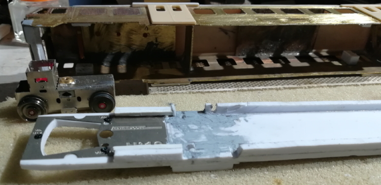

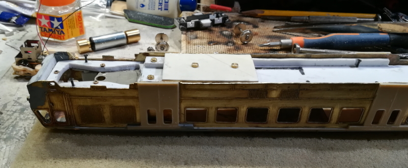

Adesso aggiungo altre foto in progresso, riguardante la motorizzazione.
Alla prossima.
Lastrine iniziali37.jpg [ 220.66 KiB | Osservato 4400 volte ]
Lastrine iniziali39.jpg [ 241.37 KiB | Osservato 4400 volte ]
Lastrine iniziali40.jpg [ 245.33 KiB | Osservato 4400 volte ]

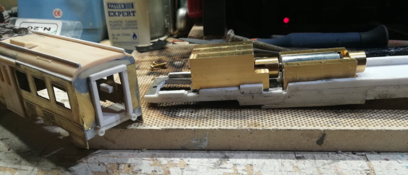

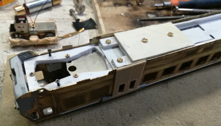

Ultime occhiate d'insieme.
Commento file: Si nota la modifica al piano di calpestio per ricostruire l'alloggio al motore, simile a quello dell'ALe 582 di Safer.
Lastrine iniziali41.jpg [ 232.46 KiB | Osservato 4314 volte ]
Commento file: Visuale d'allineamento e d'insieme.
Lastrine iniziali42.jpg [ 233.23 KiB | Osservato 4314 volte ]
Lastrine iniziali43.jpg [ 225.19 KiB | Osservato 4314 volte ]

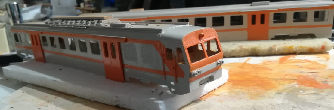

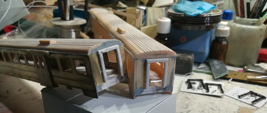

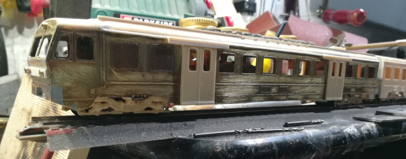

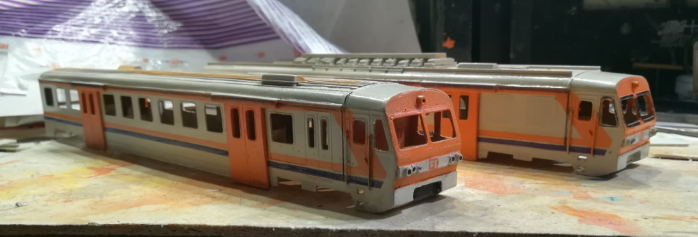

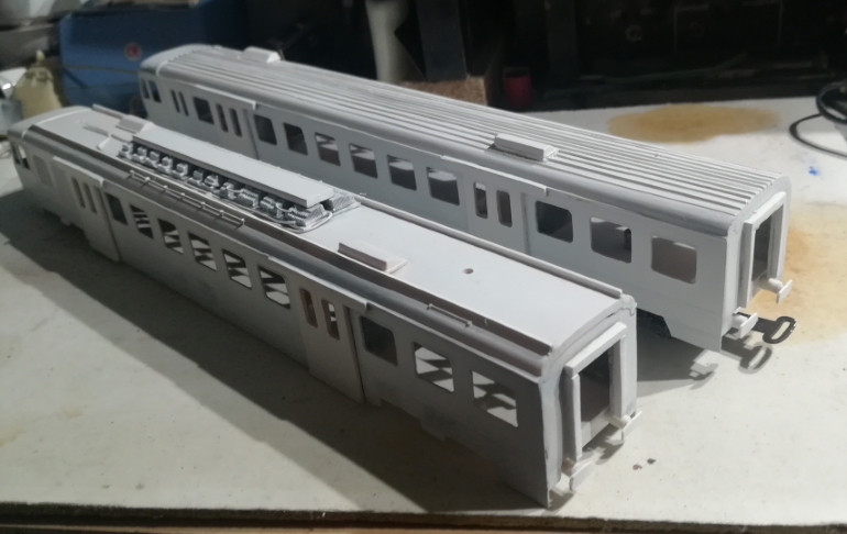

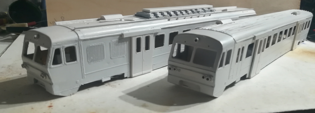

Buongiorno forumisti. Oggi posto delle foto che riguardano la verniciatura, ma non in ordine cronoclogico, in quanto vorrei esporre delle particolarità che forse interesseranno. Dato però che dovrò assentarmi per qualche tempo vi do un piccolo riassunto delle puntate finali, anche se dovrò ancora percorrere tanta strada di rifinitura.
Saluti.

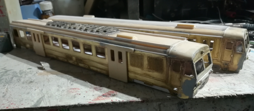

Commento file: Prime fasi di verniciatura con il primer.
Lastrine iniziali44.jpg [ 234.26 KiB | Osservato 4207 volte ]
Commento file: La carrozze mancano ancora degli intercomunicanti con relative bussole di ingresso.
Lastrine iniziali45.jpg [ 232.27 KiB | Osservato 4207 volte ]

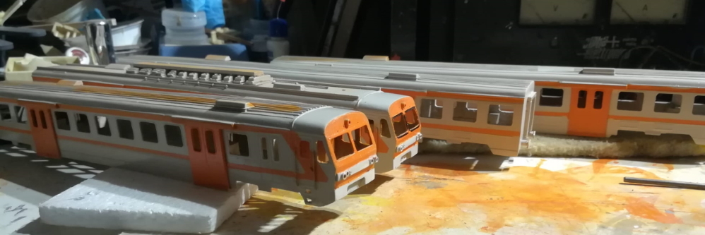

Commento file: Verniciatura finale, ma ancora da ritoccare in alcune parti.
Lastrine iniziali54.jpg [ 240.65 KiB | Osservato 4207 volte ]

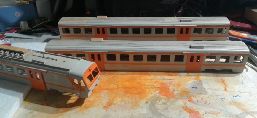

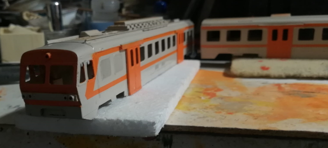

Buon pomeriggio amici e buone vacanze a chi si appresta a trascorrerle fuori casa. Riprendo a postare le foto con le ultime che percorrono la fase della verniciatura. Inizio con graudalità.
Saluti.
Lastrine iniziali46.jpg [ 236.97 KiB | Osservato 3986 volte ]
Lastrine iniziali47.jpg [ 243.7 KiB | Osservato 3986 volte ]
Lastrine iniziali48.jpg [ 242.85 KiB | Osservato 3986 volte ]

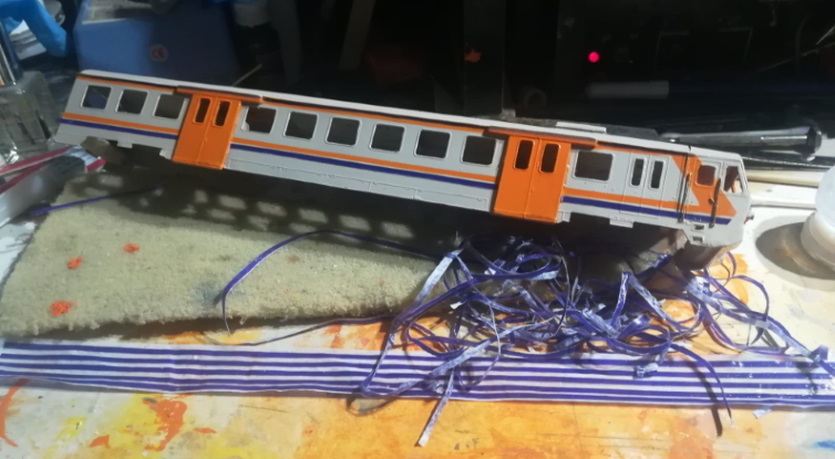

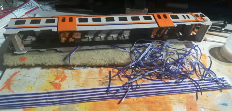

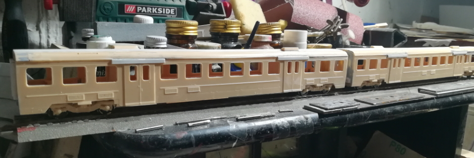

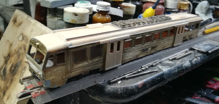

Aggiungo un altro passaggio che forse solleverà qualche curiosità.
Non tutto si deve necessariamente verniciare a spruzzo o pennello. Il decoupage aiuta spesso.
Saluti.
Lastrine iniziali50.jpg [ 226.56 KiB | Osservato 3861 volte ]
Lastrine iniziali51.jpg [ 237.63 KiB | Osservato 3861 volte ]
Lastrine iniziali52.jpg [ 243.95 KiB | Osservato 3861 volte ]
