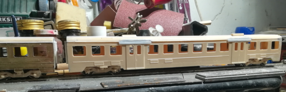

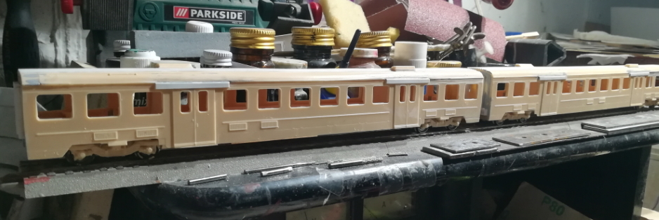

Innanzitutto grazie a chi apprezza (Batigol, Andrea Cavalli, Trenotto, ecc.)e a chi critica costruttivamente. I complimenti fanno sempre piacere e le critiche fanno sempre riflettere. Sono d'accordo con le costruzioni in ottone, da preferire, ma non disprezzo niente e mi adatto a quel che posso recuperare. Ho in mente di preparare un quadernetto in cui descrivere ulteriormente tutte le mie esperienze, in una sorta di storiografia del mio modellismo. Mah! Vedremo.
Tz: Ti rispondo come ho risposto in passato ad altri amici che mi seguono. Purtroppo non prevedo repliche né costruzioni in serie, poiché non ho più tempo né voglia di imbarcarmi in avventure commerciali. Anche qui le mie esperienze non sono molto felici. Inoltre si tratta di tecniche costruttive obsolete a mio modo di vedere e del tutto dilettantistiche. Non ho l'indole dell'imprenditore e sono ormai avanti nell'età, per cui sono dolente e lusingato per le richieste avanzate. Comunque spero che quello che scrivo sia utile.
Per Luca: tra poco arriverò a mostrare la motorizzazione e per chi ne ha familiarità dico subito che mi sono affidato alla motorizzazione LM, già utilizzata per le famose ALe 582 di SAFER/Ferfix. Una soluzione formidabile e definitiva.
Adesso posto altre foto in progressione.
Alle prossime.
Commento file: Da notare i pluviali lungo cassa e i profilati a U in posizione laterale sull'imperiale.
Lastrine iniziali23.jpg [ 228.51 KiB | Osservato 4654 volte ]
Lastrine iniziali24.jpg [ 230.65 KiB | Osservato 4654 volte ]

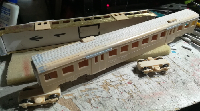

 Oggetto del messaggio: Re: Speciale: ALe 724 in scala H0
MessaggioInviato: lunedì 18 luglio 2022, 9:51
Messaggi: 851
Un ulteriore step della mia ALe 724. I particolari stavolta sono le cannellature dell'imperiale.
Lastrine iniziali22.jpg [ 235.04 KiB | Osservato 4604 volte ]

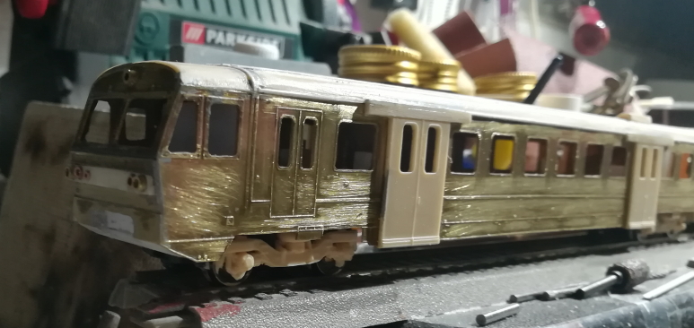

MessaggioInviato: giovedì 21 luglio 2022, 13:58
Messaggi: 851
Ultime occhiate d'insieme.
Commento file: Si nota la modifica al piano di calpestio per ricostruire l'alloggio al motore, simile a quello dell'ALe 582 di Safer.
Lastrine iniziali41.jpg [ 232.46 KiB | Osservato 4186 volte ]

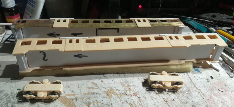

MessaggioInviato: venerdì 22 luglio 2022, 14:16
Messaggi: 851
Buongiorno forumisti. Oggi posto delle foto che riguardano la verniciatura, ma non in ordine cronoclogico, in quanto vorrei esporre delle particolarità che forse interesseranno. Dato però che dovrò assentarmi per qualche tempo vi do un piccolo riassunto delle puntate finali, anche se dovrò ancora percorrere tanta strada di rifinitura.
Saluti.
Commento file: Prime fasi di verniciatura con il primer.
Lastrine iniziali44.jpg [ 234.26 KiB | Osservato 4079 volte ]

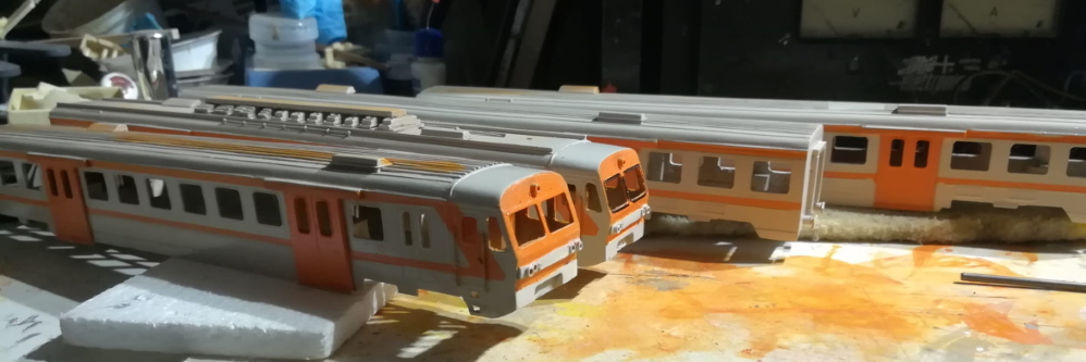

Commento file: Verniciatura finale, ma ancora da ritoccare in alcune parti.
Lastrine iniziali54.jpg [ 240.65 KiB | Osservato 4079 volte ]

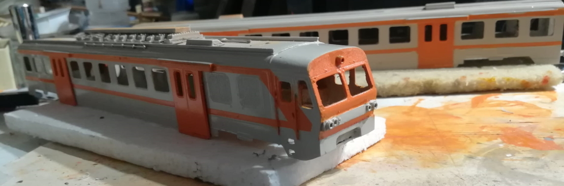

MessaggioInviato: martedì 2 agosto 2022, 14:01
Messaggi: 851
Buon pomeriggio amici e buone vacanze a chi si appresta a trascorrerle fuori casa. Riprendo a postare le foto con le ultime che percorrono la fase della verniciatura. Inizio con graudalità.
Saluti.
Lastrine iniziali46.jpg [ 236.97 KiB | Osservato 3858 volte ]
Lastrine iniziali47.jpg [ 243.7 KiB | Osservato 3858 volte ]
Lastrine iniziali48.jpg [ 242.85 KiB | Osservato 3858 volte ]

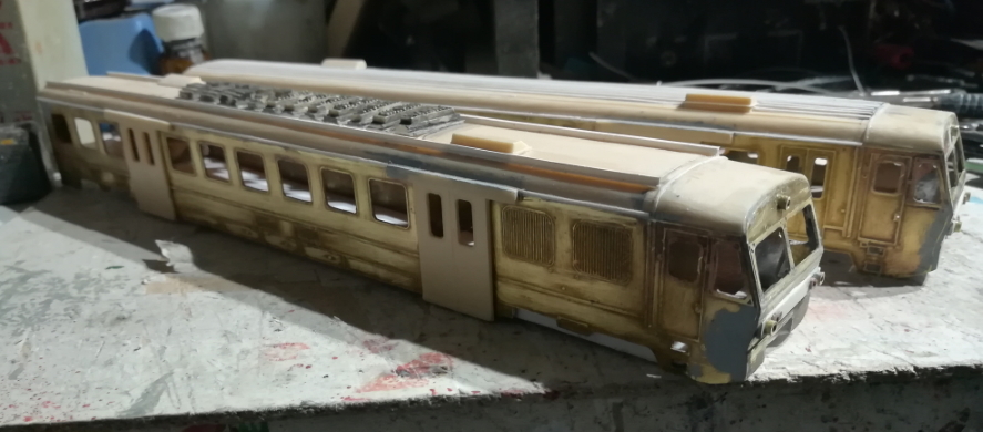

MessaggioInviato: mercoledì 3 agosto 2022, 11:23
Messaggi: 851
Aggiungo un altro passaggio che forse solleverà qualche curiosità.
Non tutto si deve necessariamente verniciare a spruzzo o pennello. Il decoupage aiuta spesso.
Saluti.
Lastrine iniziali50.jpg [ 226.56 KiB | Osservato 3733 volte ]
Lastrine iniziali51.jpg [ 237.63 KiB | Osservato 3733 volte ]
Lastrine iniziali52.jpg [ 243.95 KiB | Osservato 3733 volte ]
