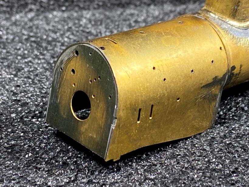

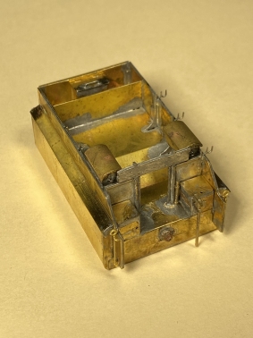

Andiamo avanti ancora un po' con la caldaia...
Buona sera e buon inizio della settimana !
Beppe

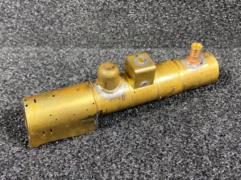

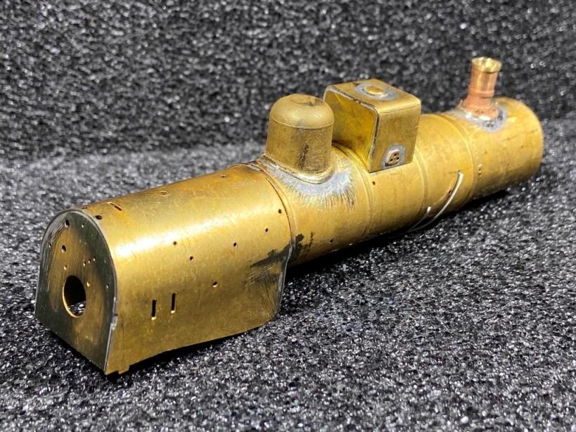

Commento file: Caldaia interno del focolare
FS_476-025_054.JPG [ 241.13 KiB | Osservato 5716 volte ]
Commento file: Caldaia lato focolare
FS_476-025_055.JPG [ 113.57 KiB | Osservato 5716 volte ]

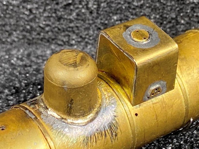

Commento file: Saldato il duomo vapore e la sabbiera
Il duomo è stato sbordato il più possibile mentre alla sabbiera mancano le giunture con i rivetti sui 4 lati della base tutt'attorno.
FS_476-025_056.JPG [ 95.31 KiB | Osservato 5716 volte ]

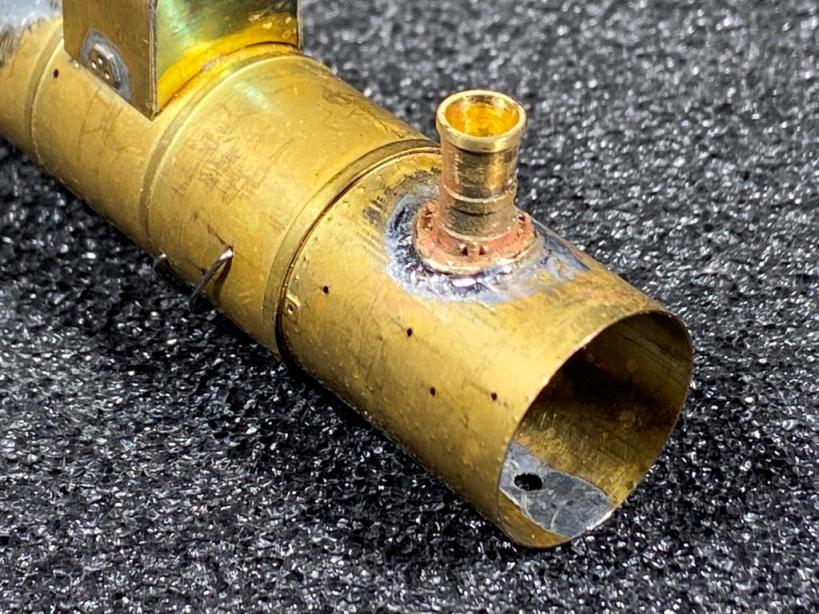

Commento file: Saldato il camino alleggerendolo e lavorando il suo interno perchè il diametro e lo spessore erano poco realistici
FS_476-025_057.JPG [ 129.88 KiB | Osservato 5716 volte ]
Commento file: Ho completato i pezzi principali della caldaia
FS_476-025_058.JPG [ 144.73 KiB | Osservato 5716 volte ]
Commento file: Oggi siamo arrivati qua.
FS_476-025_059.JPG [ 131 KiB | Osservato 5716 volte ]

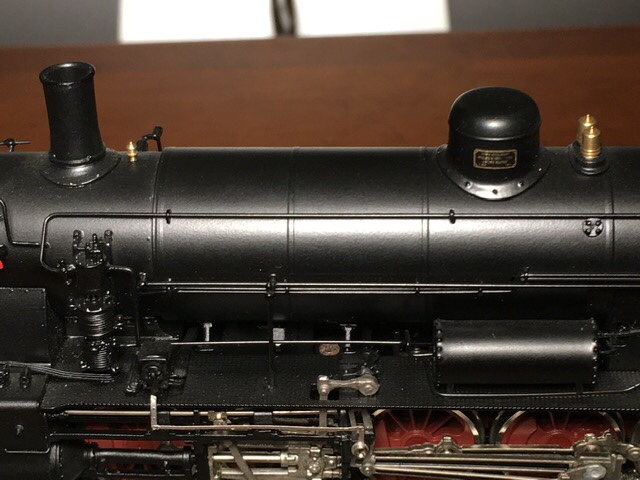

Torno alla sabbiera : non hai ancora messo la flangia della caldaia perché avrebbe i rivetti ?
Da una foto sola intuisco non una rivettatura , ma tipo viti svasate incassate lungo la camicia della sabbiera, ovvero i due lati e immagino la faccia superiore, per collegarla alle facce anteriore e posteriore.
Quello che intendi tu eran rivetti o viti incassate come es nella flangia del fumaiolo ?
Questo perché nella riproduzione modellistica è molto più semplice riprodurre una incassatura che una sporgenza…
Parliamo di ambito FS … se devo guardar Micro Metakit… vedi foto non mi pronuncio , è evidente la chiodatura, anche perché dipende dall’anno cui si riferirebbe il modello..

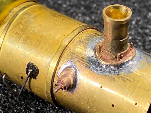

Ciao a tutti,
oggi ho installato le due valvole Coale e il corpo esterno del regolatore posto nella camera a fumo
Beppe
Commento file: Installazione delle due valvole Coale
FS_476-025_060.JPG [ 47.52 KiB | Osservato 5562 volte ]
Commento file: Corpo esterno del regolatore posto nella camera a fumo
FS_476-025_061.JPG [ 48.6 KiB | Osservato 5562 volte ]

Beppe58, ed anche l' amico ANDREA CAVALLI,
come fate a saldare il camino o la valvola laterale ?
Pasta di stagno e fiamma ?
E come si fa a tenere ferma la caldaia ?
La terza mano ?
(quell' attrezzo con base pesante, barre regolabili e pinzette)
Stefano Minghetti
 Oggetto del messaggio: Re: Realizzazione della 476-025 day by day
MessaggioInviato: martedì 28 marzo 2023, 19:59
Nome: Giuseppe Crosta
Iscritto il: sabato 11 aprile 2020, 10:19
Messaggi: 220
Buona sera Stefano,
io tengo tutto tra le mani :wink:
Come faccio ?
Adopero dei batuffoli di cotone imbevuto di
acqua e poi ben strizzati così da proteggersi
dal calore….ma soprattutto per non fondere
nuovamente le parti e i particolari vicini !
Poi utilizzo dei pezzetti di balsa che con la
pressione delle dita prendono la forma dell’oggetto
da tenere per la saldatura. E così mi isolano dalla temperatura.
Poi utilizzo una temperatura adeguata sia alle dimensioni
del pezzo che alla dispersione della temperatura ed al tipo
di stagno. Io non utilizzo mai la fiamma bensì utilizzo sia
l’aria calda che saldatore tradizionale oppure il saldatore a resistenza.
Per bloccare e tenere fermo i pezzi ? Scotch di carta oppure nastro
di alluminio oppure di kapton….su di una base di legno che non dissipa la temperatura.
Se hai ancora bisogno scrivimi pure !
Beppe
