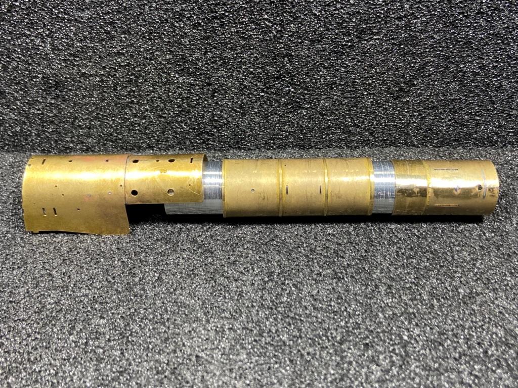

Ciao a tutti,
ecco siamo alla caldaia
Beppe
Commento file: La caldaia assemblata

Commento file: La caldaia assemblata sul suo mandrino
FS_476-025_052.JPG [ 267.54 KiB | Osservato 5951 volte ]

Commento file: Le tre sezioni della caldaia
FS_476-025_049.jpg [ 277.47 KiB | Osservato 5951 volte ]

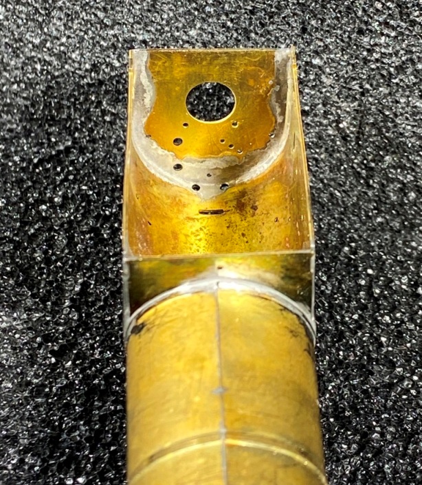

Andiamo avanti ancora un po' con la caldaia...
Buona sera e buon inizio della settimana !
Beppe
Commento file: Caldaia interno del focolare
FS_476-025_054.JPG [ 241.13 KiB | Osservato 5702 volte ]
Commento file: Caldaia lato focolare
FS_476-025_055.JPG [ 113.57 KiB | Osservato 5702 volte ]

Commento file: Ho completato i pezzi principali della caldaia
FS_476-025_058.JPG [ 144.73 KiB | Osservato 5702 volte ]
Commento file: Oggi siamo arrivati qua.
FS_476-025_059.JPG [ 131 KiB | Osservato 5702 volte ]

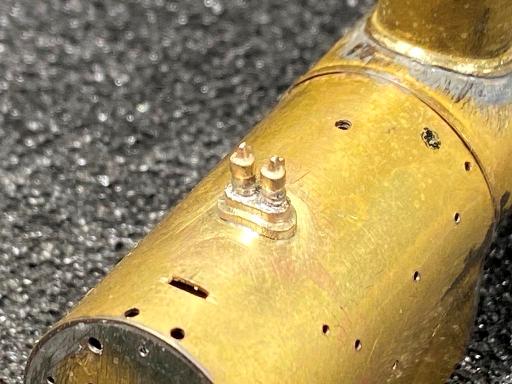

Ciao a tutti,
oggi ho installato le due valvole Coale e il corpo esterno del regolatore posto nella camera a fumo
Beppe
Commento file: Installazione delle due valvole Coale
FS_476-025_060.JPG [ 47.52 KiB | Osservato 5548 volte ]
