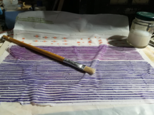

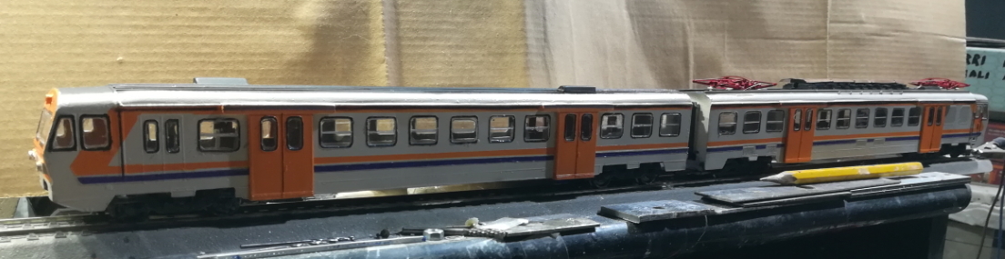

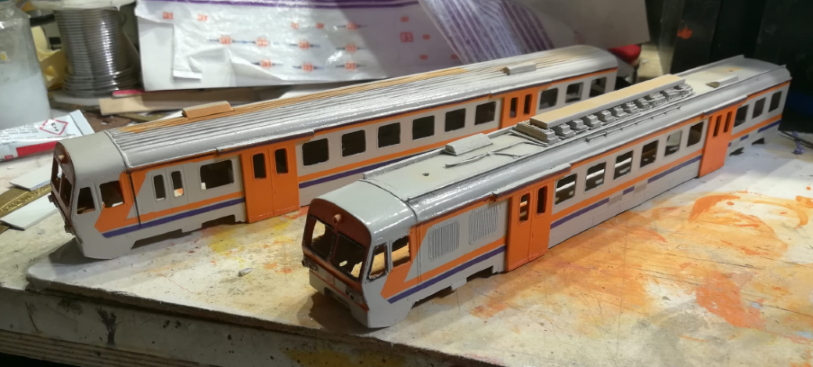

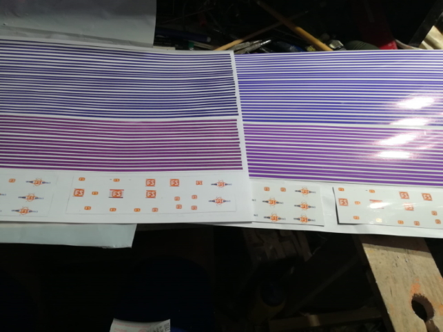

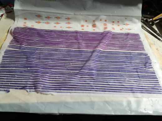

Aggiungo altri step da confrontare.

 Oggetto del messaggio: Re: Speciale: ALe 724 in scala H0
MessaggioInviato: mercoledì 10 agosto 2022, 9:36
Messaggi: 2859
Località: Bracciano (Roma)
Ciao Claudio, le strisce viola sono perfette. Vedo che le hai riprodotte a parte e poi trasferite. Che supporto hai usato?
Stai svelando un capolavoro, puntata dopo puntata!
MessaggioInviato: giovedì 11 agosto 2022, 10:43
Messaggi: 851
Buongiorno Luca. In effetti è un tentativo che ho voluto applicare all'ALe, ma è un approccio che ho sviluppato seguendo il lavoro di mia moglie nel decoupage. Da un disegno al computer, stampato su carta lucida con la stampante di casa, poi fotocopiato presso una litografia con carta "normale" a colori, ho ricavato una pellicola trasparente che però conserva intatti i colori base, tranne il solito bianco. Bene, se si applicano queste pellicole su un fondo chiaro si può ottenere l'effetto che vedi in foto. Non è un lavoro difficile, ma occorre procurarsi il liquido denso che ha nome "Transferlak" o "Transfergel", da spalmare sulla fotocopia in due o tre strati. Una volta asciutta la fotocopia si rivolta e con un pennellino a setole dure (tipo da pittura artistica) si gratta via la carta inumidita abbondantemente con acqua da rubinetto. Più carta si gratta via più nitida emerge l'immagine stampata e di conseguenza la pellicola in questione. Io ho ritagliato le strisce con righello e cutter con molta cura, poiché la pellicola è molto morbida e si deforma in un primo momento, poi però una volta inumidita con della vernice trasparente e pennello morbido si può applicare sul supporto desiderato. Questo metodo ti risparmia il lavoro di duplice mascheratura della base, con i rischi che conosciamo.

A confronto le foto della carta lucida stampata in casa ed il foglio fotocopiato presso una litografica.
Alla prossima.
MessaggioInviato: sabato 13 agosto 2022, 9:46
Messaggi: 2859
Bell’idea Claudio. Questa tecnica proprio non la conoscevo… quasi decals fatte in casa

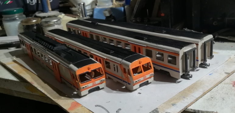

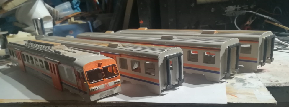

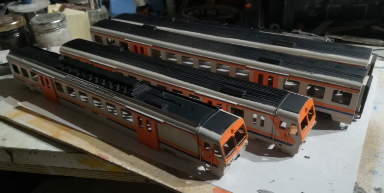

Siamo agli sgoccioli. Adesso andrò a riprodurre i finestrini, che non sono tanto semplici da ricreare. Vedremo.
Buon ferragosto a tutti.

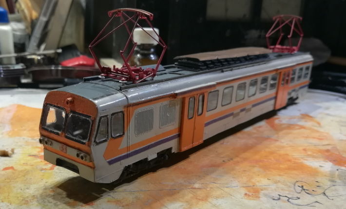

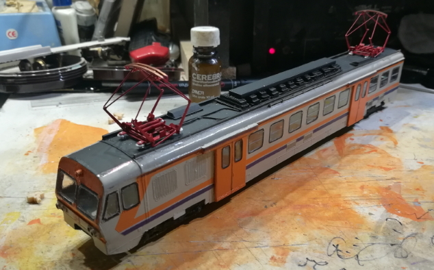

MessaggioInviato: domenica 21 agosto 2022, 10:30
Messaggi: 851

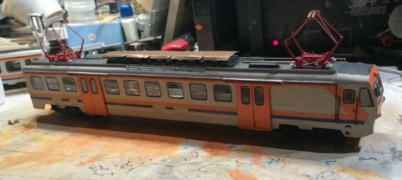

E poi le ultime aggiunte in attesa delle prove ufficiali in linea. Manca ancora qualcosa (gancio automatico, tergicristalli, ecc) ma il peggio è passato. La copertura di protezione degli elementi elettronici sul tetto è solo poggiata, ma presto sarà incollata.
MessaggioInviato: lunedì 22 agosto 2022, 22:20
Messaggi: 601
Belle, Claudio! Ottimo lavoro!
I pantografi 52 Sommerfeldt non mi sono mai piaciuti ma c’è da dire che sono molto robusti!
Complimenti ancora!
MessaggioInviato: martedì 23 agosto 2022, 8:48
Messaggi: 315
...e i finestrini?... :)
MessaggioInviato: martedì 23 agosto 2022, 9:32
Messaggi: 851
Grazie Ludovico e Max. Per i finestrini mi sono arrangiato come faccio di solito. E' un punto debole, lo so, ma a guardar più attento si possono distinguere i particolari necessari. Mancano certamente i rilievi in grigio argento, ma per me era difficile riprodurli, a meno ché non avessi a disposizione dei finestrini già verniciati e squadrati della misura giusta. Io ho supplito con un taglio orizzontale della plastica tramite un cutter e righello, cercando di accentuare il più possibile l'incisione in modo che si rilevasse meglio la traccia. Ho puntato maggiormente sulle cornici in nero che caratterizzano il convoglio e in questa foto si notano meglio i particolari.
