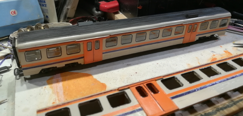

Aggiungo altri step da confrontare.

Ciao Claudio, le strisce viola sono perfette. Vedo che le hai riprodotte a parte e poi trasferite. Che supporto hai usato?
Stai svelando un capolavoro, puntata dopo puntata!
 Oggetto del messaggio: Re: Speciale: ALe 724 in scala H0
MessaggioInviato: giovedì 11 agosto 2022, 10:43
Messaggi: 851
Buongiorno Luca. In effetti è un tentativo che ho voluto applicare all'ALe, ma è un approccio che ho sviluppato seguendo il lavoro di mia moglie nel decoupage. Da un disegno al computer, stampato su carta lucida con la stampante di casa, poi fotocopiato presso una litografia con carta "normale" a colori, ho ricavato una pellicola trasparente che però conserva intatti i colori base, tranne il solito bianco. Bene, se si applicano queste pellicole su un fondo chiaro si può ottenere l'effetto che vedi in foto. Non è un lavoro difficile, ma occorre procurarsi il liquido denso che ha nome "Transferlak" o "Transfergel", da spalmare sulla fotocopia in due o tre strati. Una volta asciutta la fotocopia si rivolta e con un pennellino a setole dure (tipo da pittura artistica) si gratta via la carta inumidita abbondantemente con acqua da rubinetto. Più carta si gratta via più nitida emerge l'immagine stampata e di conseguenza la pellicola in questione. Io ho ritagliato le strisce con righello e cutter con molta cura, poiché la pellicola è molto morbida e si deforma in un primo momento, poi però una volta inumidita con della vernice trasparente e pennello morbido si può applicare sul supporto desiderato. Questo metodo ti risparmia il lavoro di duplice mascheratura della base, con i rischi che conosciamo.

Bell’idea Claudio. Questa tecnica proprio non la conoscevo… quasi decals fatte in casa
