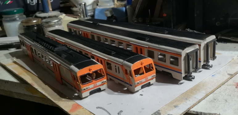

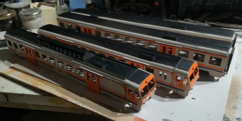

Grazie Ludovico e Max. Per i finestrini mi sono arrangiato come faccio di solito. E' un punto debole, lo so, ma a guardar più attento si possono distinguere i particolari necessari. Mancano certamente i rilievi in grigio argento, ma per me era difficile riprodurli, a meno ché non avessi a disposizione dei finestrini già verniciati e squadrati della misura giusta. Io ho supplito con un taglio orizzontale della plastica tramite un cutter e righello, cercando di accentuare il più possibile l'incisione in modo che si rilevasse meglio la traccia. Ho puntato maggiormente sulle cornici in nero che caratterizzano il convoglio e in questa foto si notano meglio i particolari.
