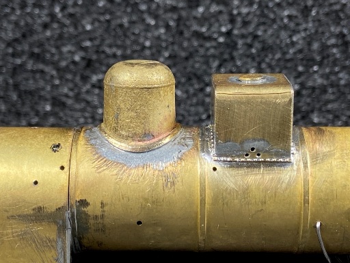

Buona sera a tutti,
anche oggi abbiamo fatto qualcosina aggiungendo alcuni
nuovi particolari alla caldaia.....e siccome mancavano due
bocche di lavaggio le ho dovute tornire partendo da un
tondino da 3.0 mm di diametro con il mio tornietto.....
Poi ho provato ad avvicinare la cabina per vedere l'effetto che fa...
A presto ! Buona domenica !

Buon giorno Andrea,
si, per i particolari più piccoli utilizzo un tornio
da orologiai per lavorazioni da qualche decimo
di mm fino al massimo a 6 mm, sia come tornitura
che per la fresatura. Ovviamente solamente utilizzando
delle pinze e non un mandrino.
Quando non faccio i treni aggiusto gli orologi... :roll:
Per la cabina, si ho dovuto eliminare i due dentini
laterali in quanto sarebbe risultato impossibile
montarla sulla caldaia.
Non so ancore se sarà possibile, ma la mia idea
sarebbe quella di finire tutta la caldaia anche con
la strumentazione di cabina ed una volta finita
aggiungere la cabina e saldarla in tre punti.
Intanto stiamo pensando alla realizzazione/traformazione
della smoke box apribile e arredata all'interno.
Vediamo come procedere....ma adagio adagio.
Alla prossima
Beppe

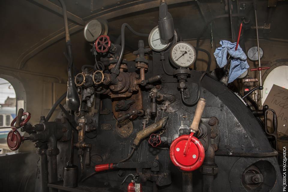

Alcune immagini dell'interno della cabina della KKstB serie 80
Commento file: Interno cabina della KKstB serie 80
Strasshof_2.jpg [ 136.06 KiB | Osservato 5005 volte ]
Strasshof_1.jpg [ 127.56 KiB | Osservato 5005 volte ]

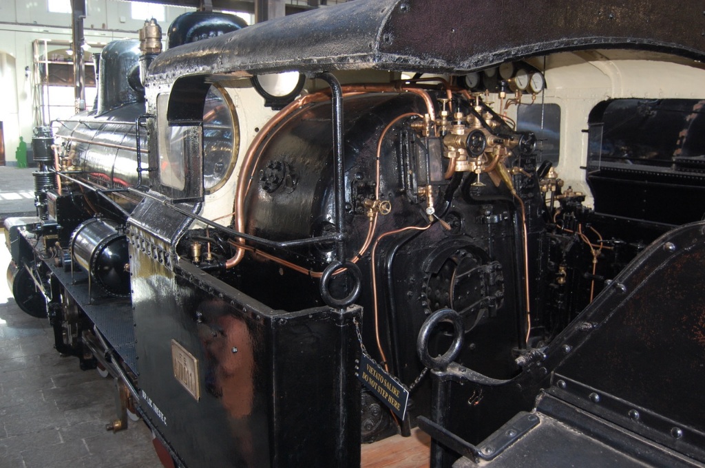

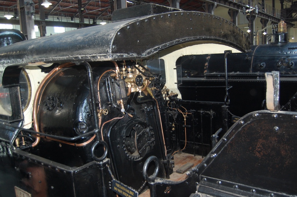

Ecco tre foto dell'interno della cabina 476 073 del Mueso di Trieste Campo Marzio
Sfortunatamente quando sono andato a Pietrarsa mi sono dimenticato di fotogtrafare gli interni della 477 011 che dovrebbero essere simili come comandi e rubiantetterie alle 476.

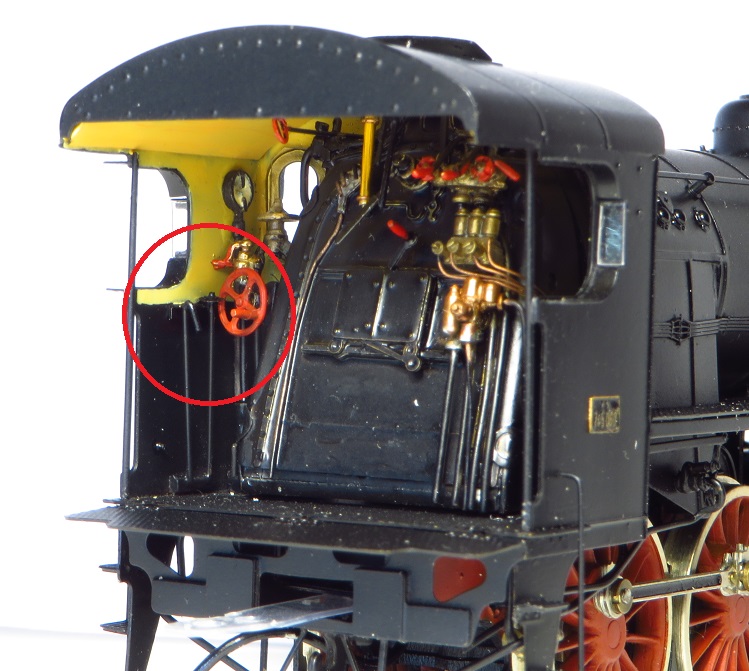

Le locomotive KkstB avevano in origine iniettori interni, praticamente in cabina. Sulle loco divenute F.S., vennero sostituiti con quelli in uso nelle ferrovie dello Stato, montati sotto la cabina.
I comandi sono semplici da riprodurre i H0, in quanto consistono in due steli(ottone diametro mm. 0,4), con, quello esterno, un comando a maniglia, quello interno, un volantino, (in scala diametro 1,8/2,0), ricavato per fustellatura, da lastrina di ottone spessore 0,25 millimetri.
Nella foto si vedono abbastanza bene.
G.
IMG_0210-1.jpg [ 167.42 KiB | Osservato 4945 volte ]
 Oggetto del messaggio: Re: Realizzazione della 476-025 day by day
MessaggioInviato: lunedì 3 aprile 2023, 18:31
Messaggi: 344
Bisogna ricordare che la 476 073 di Campo Marzio non è una ex KkstB divenuta F.S., ma è una macchina arrivata dalle Ferrovie Jugoslave, che avevano mantenuto gli iniettori originali, montati direttamente ai lati del forno, come si vede dalle foto.
La 477 011 aveva gli iniettori Friedmann, normalmente in uso nelle F.S., e sarebbe veramente interessante avere qualche foto dell'interno della cabina, che, sicuramente, è simile a quella delle 476.

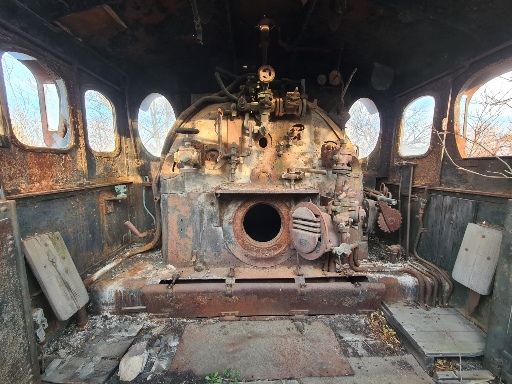

MessaggioInviato: lunedì 3 aprile 2023, 19:06
Messaggi: 2030
ecco la cabina della 477. foto da facebook, la qualità è quella che è...
FB_IMG_1677063680804.jpg [ 45.05 KiB | Osservato 4929 volte ]
