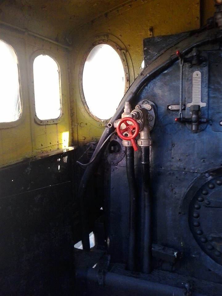

La 477 011 aveva gli iniettori Friedmann, normalmente in uso nelle F.S., e sarebbe veramente interessante avere qualche foto dell'interno della cabina, che, sicuramente, è simile a quella delle 476.

ecco la cabina della 477. foto da facebook, la qualità è quella che è...
FB_IMG_1677063680804.jpg [ 45.05 KiB | Osservato 4969 volte ]
