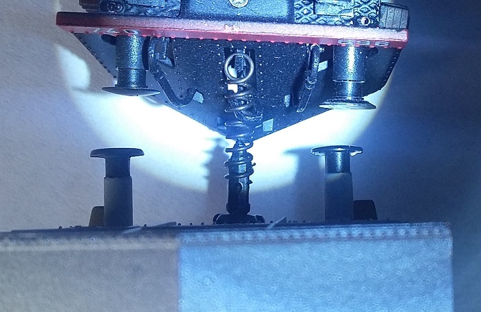

Io per i modelli di ottone , locomotive o vagoni , da anni uso delle mollettine con occhiello tipo quelle che tendevano i ganci sui vecchi modelli Rivarossi , sistema simile al tuo Stefano ma forse più elastico ,mai dato problemi in trazione o spinta anche in salita .

Anche i modelli Metropolitan permettono il montaggio di un gancio a uncino ed all' inizio usavo quello , poi in barba alle norme NEM ma per le mie necessità ho realizzato dei carri anfibi con mollettina da una parte e ganci a occhiello o corti ROCO dall' altra per usare sul plastico modelli autocostruiti dotati di gancio realistico ( nella foto il carro a sponde è il carro scudo di una GRU a tre assi lunga 77 mm. che coi ganci modellistici sarebbe stata inguardabile per me ) .Poi siccome a tutte le vaporiere monto tutti gli aggiuntivi sul muso ed il gancio articolato Rivarossi , la mollettina mi permette il traino a tender avanti , cosi ho una mezza dozzina di carri attrezzati fissi , piu alcune mollettine su innesto a coda di rondine per " bisogni occasionali" rimovibili .

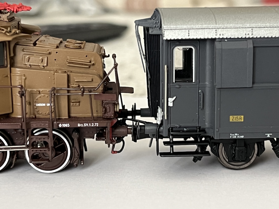

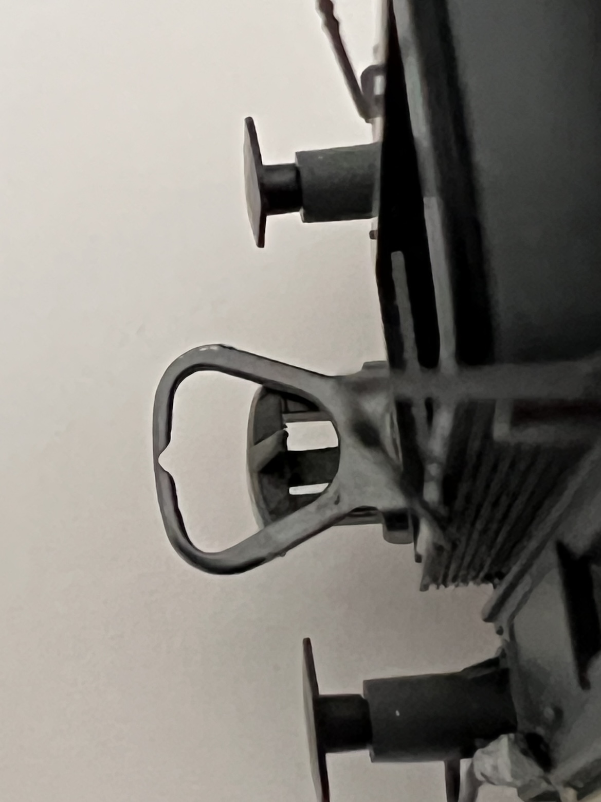

Sulla prima carrozza/carro del convoglio il normale gancio ad occhiello a coda di rondine, munito di un lieve scasso centrale sull'occhiello che aggancia quello realistico. Mai avuto problemi.
Interessante questa soluzione. Assolutamente da testare! Grazie

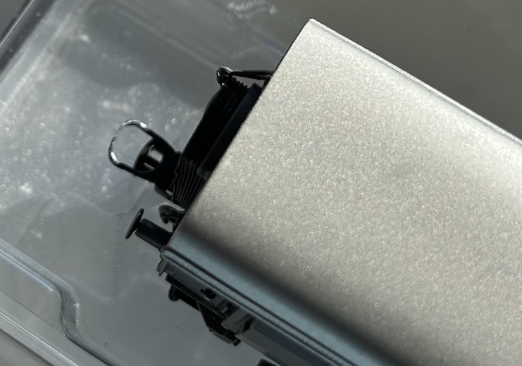

La mia soluzione forse è un po’ più semplice.
È bastato torcere verso l’alto la parte trasversale dell’occhiello
ed affilarla con pochi colpi di lima fino a che non entra nel gancio.
Testata senza problemi sul nostro modulare FREMO su pendenze fino al 75 per mille.
Ha il vantaggio di poterla replicare con una lavorazione semplice anche in ambienti
caotici come una fiera se c’è da attrezzare al volo un rotabile.

Anche io avevo provato ad usare i ganci ad occhiello ma interferivano con gli accoppiatori dell' aria in spinta , colpa delle strette curve del mio plastico , col mio sistema in spinta e trazione l' anellino lavora solo sull' arpione del gancio e posso agganciare anche in questo modo
mollettina.jpg [ 121.08 KiB | Osservato 1841 volte ]
Poi ognuno deve trovare la soluzione che più si adatta alle proprie necessità .
