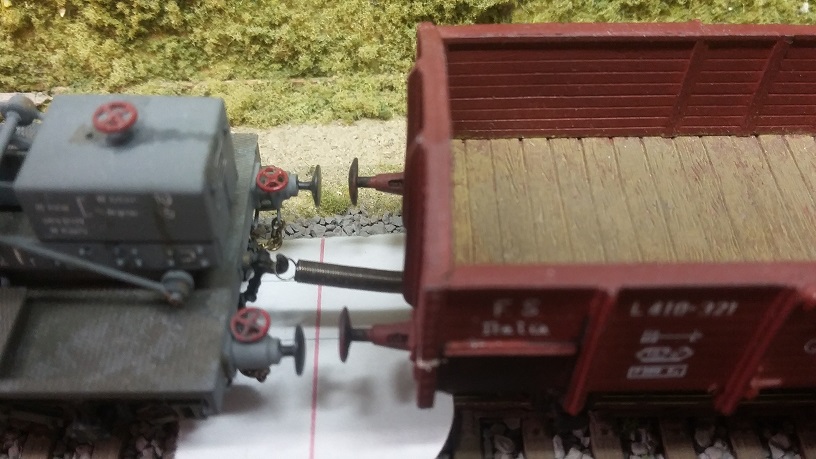

Io per i modelli di ottone , locomotive o vagoni , da anni uso delle mollettine con occhiello tipo quelle che tendevano i ganci sui vecchi modelli Rivarossi , sistema simile al tuo Stefano ma forse più elastico ,mai dato problemi in trazione o spinta anche in salita .

Anche i modelli Metropolitan permettono il montaggio di un gancio a uncino ed all' inizio usavo quello , poi in barba alle norme NEM ma per le mie necessità ho realizzato dei carri anfibi con mollettina da una parte e ganci a occhiello o corti ROCO dall' altra per usare sul plastico modelli autocostruiti dotati di gancio realistico ( nella foto il carro a sponde è il carro scudo di una GRU a tre assi lunga 77 mm. che coi ganci modellistici sarebbe stata inguardabile per me ) .Poi siccome a tutte le vaporiere monto tutti gli aggiuntivi sul muso ed il gancio articolato Rivarossi , la mollettina mi permette il traino a tender avanti , cosi ho una mezza dozzina di carri attrezzati fissi , piu alcune mollettine su innesto a coda di rondine per " bisogni occasionali" rimovibili .
Giancarlo

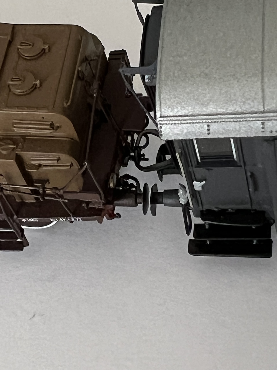

Sulla prima carrozza/carro del convoglio il normale gancio ad occhiello a coda di rondine, munito di un lieve scasso centrale sull'occhiello che aggancia quello realistico. Mai avuto problemi.
Interessante questa soluzione. Assolutamente da testare! Grazie

Anche io avevo provato ad usare i ganci ad occhiello ma interferivano con gli accoppiatori dell' aria in spinta , colpa delle strette curve del mio plastico , col mio sistema in spinta e trazione l' anellino lavora solo sull' arpione del gancio e posso agganciare anche in questo modo
mollettina.jpg [ 121.08 KiB | Osservato 1813 volte ]
Poi ognuno deve trovare la soluzione che più si adatta alle proprie necessità .
Giancarlo
