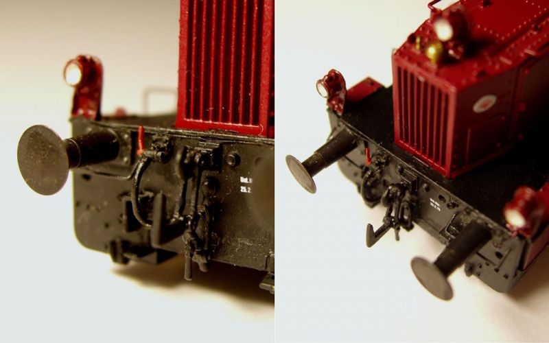

E questi?
https://www.h0fine.com/Shop2/product_in ... 78aa994783
534_0.jpg [ 115.15 KiB | Osservato 2589 volte ]

Per Nanni : ottimi, quando ci vediamo te li faccio vedere . Esiste anche una versione economica in taglio laser tipo ganci con asola da innestare al posto del gancio realistico .
