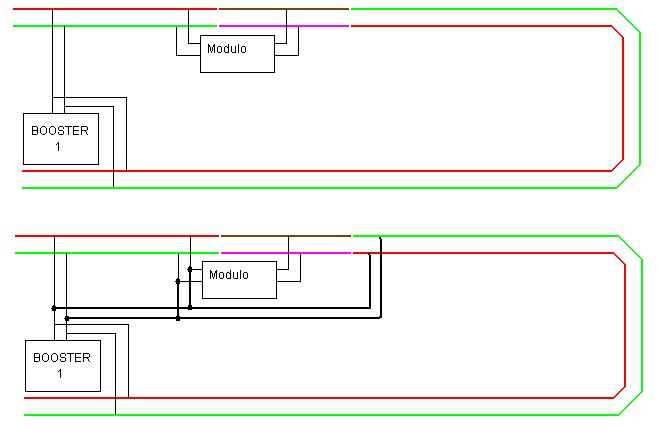

Ecco, occorre verificare il sistema di cablaggio :
Tratta con inversione - 3.JPG [ 28.54 KiB | Osservato 1195 volte ]
se siamo nel caso dello schema superiore, allora il percorso del cortocircuito può essere lungo e, quindi, poco efficace.
Detto in modo più tecnico, il cortocircuito è, in realtà, un percorso a bassa resistenza. La corrente che scorre è sempre V / R (tensione diviso resistenza).
Se la resistenza sarà troppo alta, la corrente potrà essere appena sotto la soglia di rilevazione, così il modulo non commuterà, quindi il booster entrerà in protezione da cortocircuito.
Una soluzione può essere quella indicata nella seconda immagine.
Si duplicano i collegamenti indicati usando cavi da 1 mmq, meglio se da 2.5 mmq :
- direttamente dal booster all' ingresso del modulo di inversione
- direttamente dal booster al punto a valle dell' inversione
In questo modo il contatto avrà una corrente maggiore, con più possibilità di superare la soglia di commutazione del modulo.
