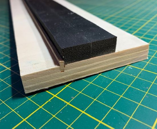

In merito alla riproduzione corretta in scala HO di una curva parabolica ferroviaria di raggio reale 250 metri, non mi ha convinto il metodo dell’asta metallica piegata su punti prestabiliti dentro un triangolo isoscele schiacciato, perché i raggi di inizio e mezzeria della curva sembrerebbero essere della stessa ampiezza e secondo me non dovrebbe essere così. Invece, per quanto riguarda le norme NEM 113 – tabella 3, caldamente suggeritemi da Bomby, è indicata molto chiaramente una formula che mette in relazione il raggio derivato della curva (nel mio caso 2873 mm), la lunghezza del raccordo e la differenza tra il raggio primitivo e quello deviato. Ho provato ad applicarla.
Intanto, come stabilire la lunghezza del raccordo? Ragionamento: se nella realtà, per regola, l’innalzamento della rotaia esterna deve essere al massimo di 160 mm, con un innalzamento progressivo della rotaia esterna consigliato di 2 mm per metro, va da sé che servono 80 metri lineari, ovvero circa 919 mm in scala HO. Praticamente la lunghezza di un flessibile Peco!
Applichiamo dunque la formula: 919*919 / 24*2873 = 12,25 mm. Ovvero, un raggio derivato di 2873 mm è generato da un raggio primitivo di 2885 mm. E’ questo il punto: soltanto 12 mm di differenza! Non pensavo così poco.
Proviamo a immaginare questa curva: tra parte iniziale di almeno 50 cm in rettilineo, un flessibile di raccordo, mettiamo anche un altro paio di flessibili di raggio costante e specularmente un flessibile di raccordo con parte diritta finale, fanno circa 4,6 metri di sviluppo, ovvero corda 4 metri e freccia 80 cm circa, angolo totale di circa una ottantina di gradi.
In una siffatta curva, alla vista sono percepibili i 12 mm tra raggio primitivo e raggio derivato? Vale la pena perdersi in raggi, lunghezze e formule, quando con una semplice dima a raggio costante 2873 mm in un attimo determino la piegatura del binario durante la posa, tanto la differenza nel tratto di imbocco è impercettibile? (il disegno della dima con raggio 2873 mm ce l’ho - vedi foto già pubblicata qui sopra - basta solo riprodurla su un pannello di compensato).
Giusto per curiosità, se la curva da riprodurre avesse un raggio reale di 600 metri, come se ne vedono tante in Google-maps, ovvero 6.897 mm in HO, e un innalzamento progressivo della rotaia esterna di 2 mm per metro lineare, l'interasse in scala HO tra le due curve sarebbe soltanto di 5 mm. Mentre con un innalzamento progressivo di 1 mm per metro, quindi su uno sviluppo di due binari flessibili, l'interasse passerebbe a 20 mm. Siamo sempre su valori molto bassi di scostamento dei raggi in relazione all'ampiezza della curva.
Sto anche valutando il metodo migliore per la corretta posa del binario, inserendo una piattina in legno non incollata su una cava ottenuta per fresatura parallela al filo esterno della pista in compensato, mediante fresatrice CMT, che diventerà essa stessa dima e che ovviamente dovrà avere una geometria perfetta. Tolta la piattina rimarrebbe lo spazio per i cavi elettrici.
Fase 3 _ incollaggio gomma accostata alla guida.1.jpg [ 47.41 KiB | Osservato 5440 volte ]
