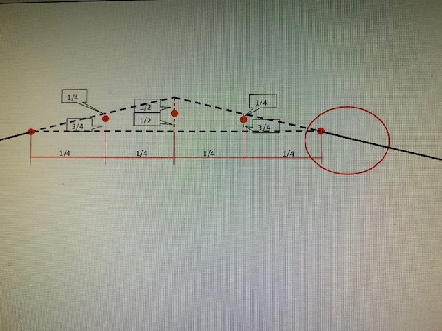

Indipendentemente dal fatto che la barra non fosse di metallo perfettamente elastico, comunque notavo che dopo la piegatura alle estremità essa non risultava coincidente con i rettilinei. Altresì, forzandola alle estremità per farla coincidere con i rettilinei, conseguentemente si generava una parabola "innaturale".
Dunque, nella foto 8396 si vede il modo errato col quale ho posizionato i tre chiodini (vedi punti rossi) per creare quella che io volevo diventasse una curva parabolica e nel cerchio rosso si nota la non coincidenza con i rettilinei.
Nella foto 8394 si vede il modo corretto indicato da fao45 e la conseguente coincidenza delle estremità. (immagina che passi sui punti rossi - non sono riuscito a disegnarla adeguatamente)
Era il chiodino al vertice ad essere fuori posto e se mi fossi documentato prima di fare, anziché dopo, non avrei commesso l'errore.

Attenzione a questo possibile errore: Ripeto quanto detto nel mio intervento in testa alla pagina, sulla similitudine con una trave appoggiata in punti intermedi e caricata alle estremità simmetriche, che produce una curva circolare, per completare e approfondire .
Immagina di prendere un' asta ad elasticità uniforme tenendola davanti a te con le due mani. Coi due pollici premi verso l'esterno e con i medi verso l'interno SENZA AVVICINARE LE DUE MANI. Il tratto tra i due pollici ha momento flettente costante, quindi raggio di curvatura costante , cioè è circolare. Se invece anche avvicini le mani introduci due forze oblique convergenti, che inducono un momento flettente uniformemente crescente dalle estremità verso il centro . e curvatura che aumenta avvicinanosi al centro con una legge CIRCA parabolica. Considera che per sforzi eccessivi il materiale può incrudire e perdere uniformità elastica.
