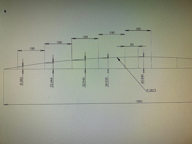

Per completezza, pubblico qui il disegno cad di un arco a raggio costante 2873 mm (250 mt al reale) la cui corda, stabilita di lunghezza un metro, è stata suddivisa in 10 parti uguali, laddove in corrispondenza di ognuna di esse è stata indicata la distanza tra corda e arco.
Ora siamo in grado di tracciare correttamente un arco a raggio costante di 250 metri al reale e le sue parabole, laddove peraltro non mi è ancora chiaro quale estensione esse dovranno avere. La nostra bravura sarà quella di far coincidere il raggio finale della parabola col raggio costante dell’arco, in modo da non creare “gradini” nel punto di incontro delle due curve, dato che il metodo costruttivo modellistico è molto diverso da quello reale.
Insomma, viene voglia di piantare tre chiodini, incastrarci una stecca di legno e muoverla finché non assume l’aspetto di una parabola. Con buona pace della mia professoressa di matematica e geometria, che mi era tanto tanto simpatica, ma purtroppo il sentimento non era reciproco.

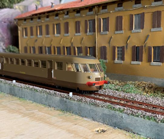

Oggi intanto ho fatto girare il primo convoglio ed è un gran bel vedere.
Ma tu, esattamente, a cosa ti riferisci quando parli di acqua calda?
