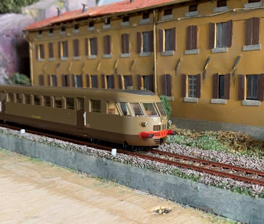

Oggi intanto ho fatto girare il primo convoglio ed è un gran bel vedere.

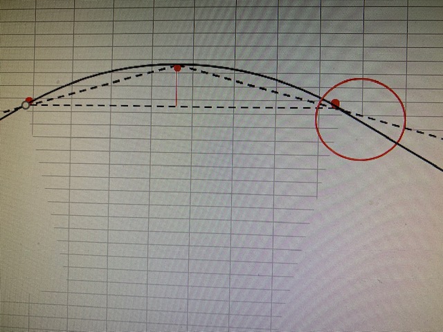

Indipendentemente dal fatto che la barra non fosse di metallo perfettamente elastico, comunque notavo che dopo la piegatura alle estremità essa non risultava coincidente con i rettilinei. Altresì, forzandola alle estremità per farla coincidere con i rettilinei, conseguentemente si generava una parabola "innaturale".
Dunque, nella foto 8396 si vede il modo errato col quale ho posizionato i tre chiodini (vedi punti rossi) per creare quella che io volevo diventasse una curva parabolica e nel cerchio rosso si nota la non coincidenza con i rettilinei.
Nella foto 8394 si vede il modo corretto indicato da fao45 e la conseguente coincidenza delle estremità. (immagina che passi sui punti rossi - non sono riuscito a disegnarla adeguatamente)
Era il chiodino al vertice ad essere fuori posto e se mi fossi documentato prima di fare, anziché dopo, non avrei commesso l'errore.

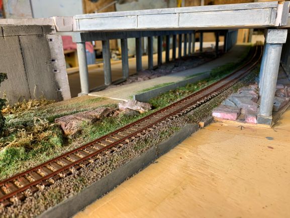

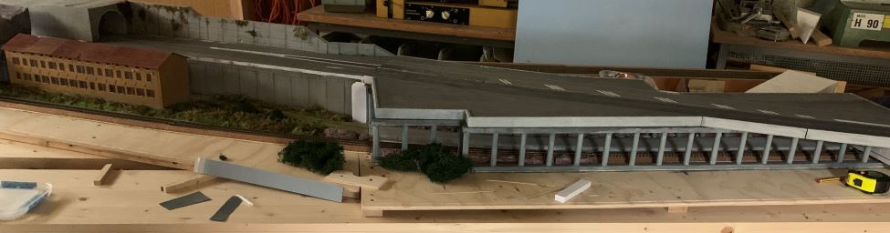

Una volta trovato lo spazio per realizzare un plastico modulare non è detto che questo stesso spazio rimanga fruibile per sempre, soprattutto se la stanza viene in genere utilizzata anche per altre attività. E' questo il mio caso e quindi ho pensato di costruire una cassettiera verticale dove conservare al riparo dalla polvere i due moduli da 130x62 cm del diorama di Grigno .
Ciò mi consente di lavorare sui moduli solo quando ho l'ispirazione, senza essere costretto a dedicare il poco spazio a mia disposizione in modo continuativo soltanto per questo hobby .

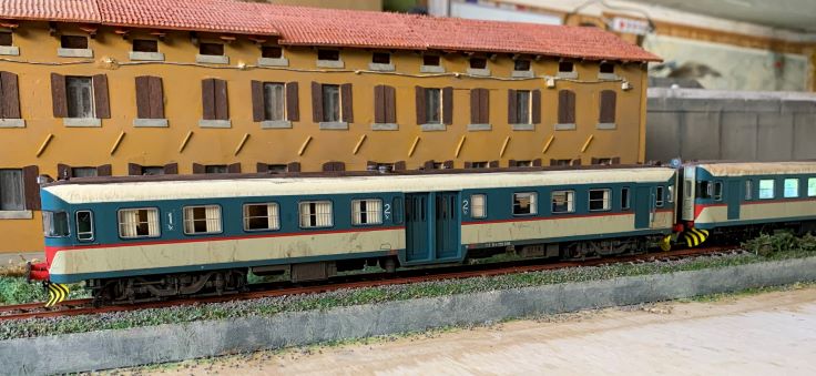

Delusi dal Ministero del Lavoro, che nel marzo 2019 non li ha neppure ricevuti (ndr - vedi cronaca a fine pagina 2), i nostri amici della delegazione promotrice di “Quota 87” ora hanno scelto l’attraversamento della Valsugana per raggiungere il Parlamento Europeo al fine di ottenere giustizia.
Abbiamo chiesto al capo delegazione di illustrarci brevemente il funzionamento di questa innovativa finestra pensionistica. “Con la fine del triennio sperimentale relativo a “Quota 100”, la prossima finestra dovrebbe includere nel conteggio anche gli anni dedicati al fermodellismo. Farebbe testo la data dello scontrino relativo all’acquisto del primo trenino, da allegare alla richiesta di pensionamento. Per esempio: 38 anni di età, 17 di contribuzione e 32 di modellismo – Totale 87 - e si potrà andare in pensione.” Una risposta non priva di senso, anche se piuttosto bizzarra.
In merito alla quantificazione del cedolino pensionistico, al momento c’è chi vorrebbe assimilarlo alla cifra massima dei 67 anni a prescindere e chi propone di aumentare i prezzi dei modellini per ricavare la quota contributiva individuale, in modo da tutelare le casse dell’Inps: due scuole di pensiero piuttosto antitetiche. Certo, l'annoso problema del ricambio generazionale troverebbe finalmente una soluzione definitiva.
La delegazione, qui in sosta fotografica appena dopo il viadotto del diorama di Grigno, sta per raggiungere Strasburgo a bordo di una littorina con i fregi del Ventennio per non dare nell’occhio.
