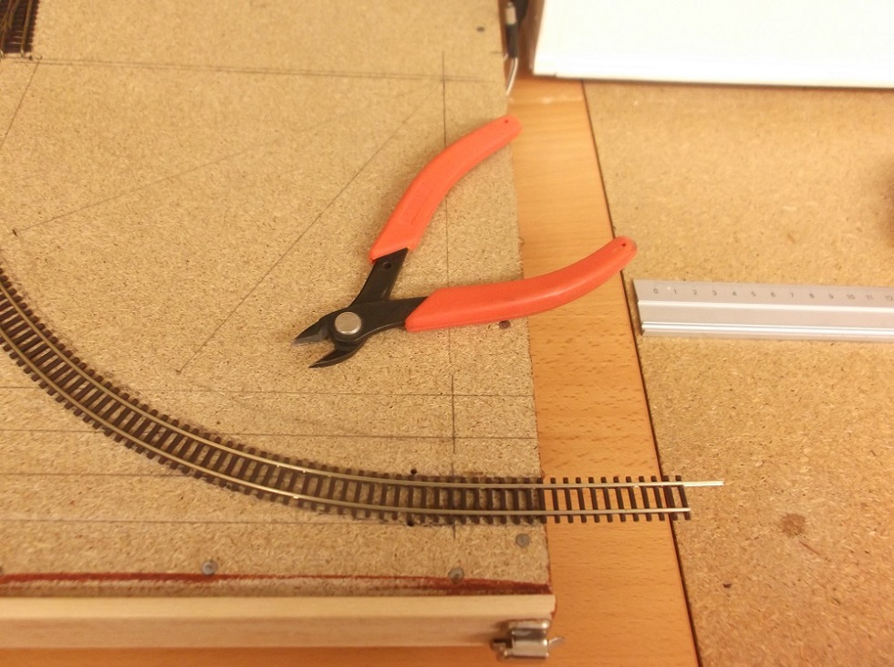

In attesa di prendere una decisione su come procedere per formare la curva con il raggio piu` stretto, sono riuscito a creare le altre curve solo ad occhio e a mano libera. I binari sono incollati con qualche goccia di Loctite super glue che permette qualche secondo per posizionare il binario. Prima ho incollato lo scambio e poi i binari curvi. Una dritta: i flessibili Peco ripotano sul dietro una freccia che indica il lato che deve essere posizionato per l'interno della curva per facilitare la curvatura del flessibile. Se si sbaglia viene molto piu` difficile curvare il flessibile. Alcune foto:

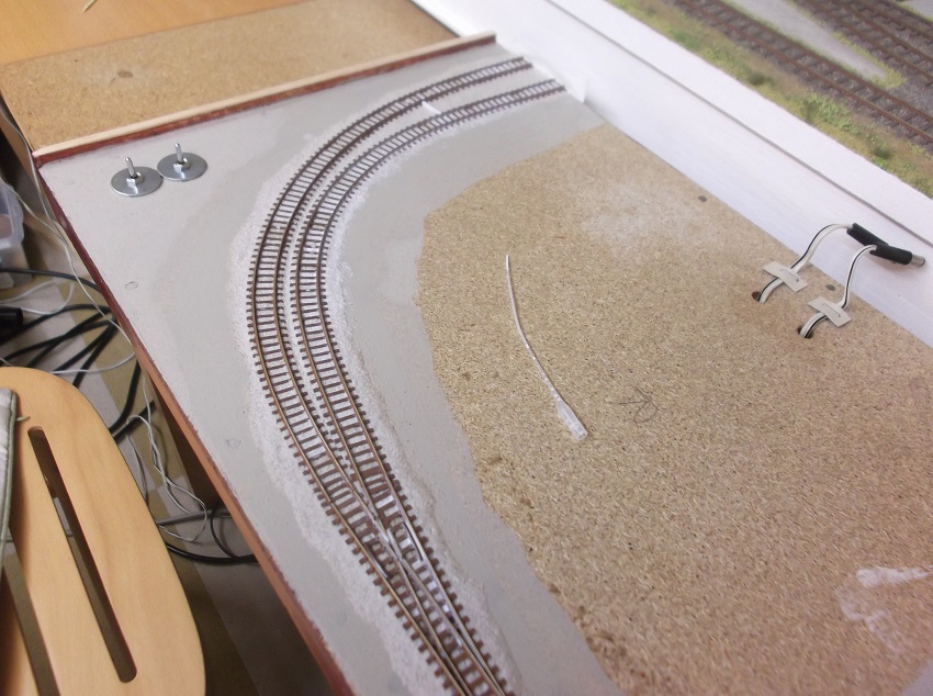

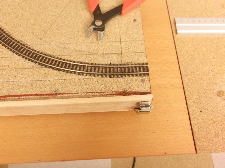

Grazie Andrea. Infine una soluzione semplice l'avevo sotto gli occhi ma non me ne ero reso conto. Ho usato la curva sinistra (binari Fleischmann raggio 192mm) dell'altro plastico in scala N ' Piazzale Merci' come template. Ho lasciato il flessibile per un paio d'ore in quella posizione affinche prendesse grossomodo la forma richiesta e poi incollato in posizione.
DSCF0553.JPG [ 275.36 KiB | Osservato 9719 volte ]
DSCF0554.JPG [ 273.77 KiB | Osservato 9719 volte ]
DSCF0557.JPG [ 237.34 KiB | Osservato 9719 volte ]

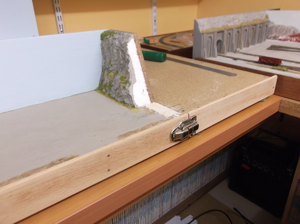

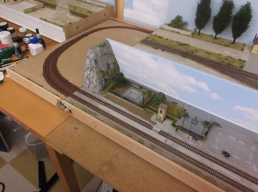

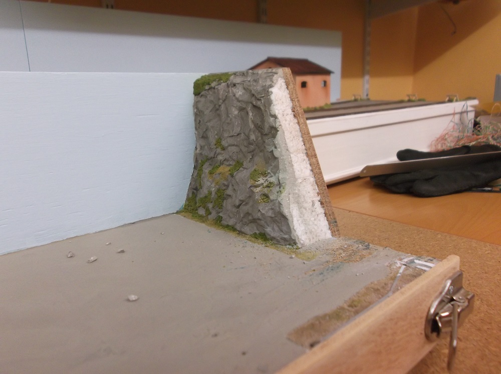

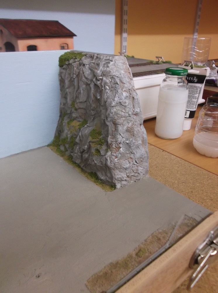

Deciso di togliere anche l'altro portale di galleria (lato destro) dal modulo principale. Con l'altro modulo in posizione ho stuccato e livellato l'estremita` del modulo principale. Infine ho ricostruito la parete rocciosa ed ho applicato una prima passata di colore. Ora devo pensare al tracciato ed ai sezionamenti da fare tenendo conto che gli scambi Unifrog forniscono corrente contemporaneamente al ramo deviato e al corretto tracciato.
DSCF0558.JPG [ 231.63 KiB | Osservato 9618 volte ]
DSCF0559.JPG [ 253.75 KiB | Osservato 9618 volte ]
DSCF0561.JPG [ 259.39 KiB | Osservato 9618 volte ]
Giovanni

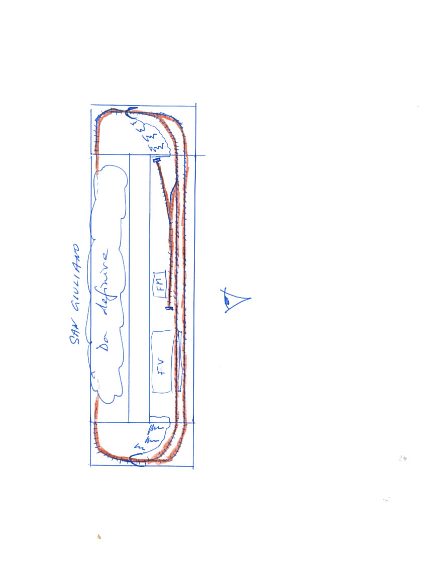

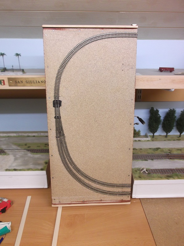

Propongo di adottare questo tracciato. Questo mi permettera`:
1) treni passanti
2) incrocio tra due treni
3)scambio di carri merci
e6.jpg [ 127.44 KiB | Osservato 9425 volte ]

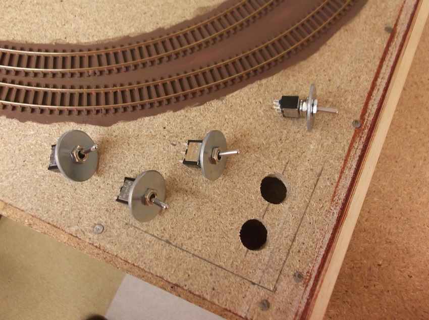

Per polarizzare il cuore (frog) degli scambi Peco 55 Unifrog propongo di usare un semplice toggle switch.
e4.jpg [ 161.02 KiB | Osservato 9425 volte ]

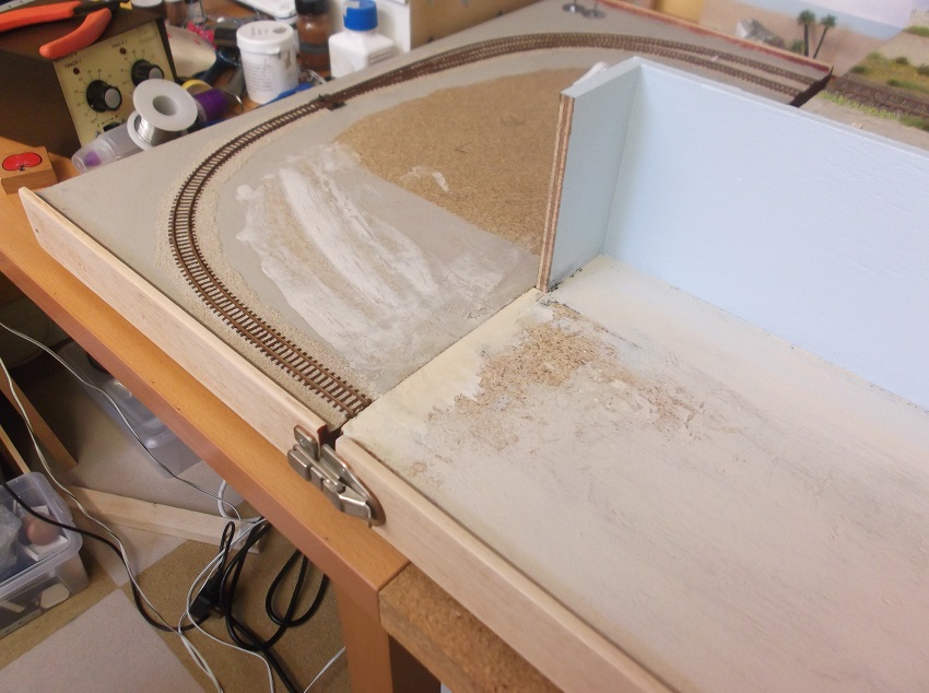

Finito di posare i peco 55 anche per il modulo laterale destro. Saldati tutti i fili ai binari e applicato una prima passata di colore Tamiya XF-64 (red brown) a pennello.
DSCF0563.JPG [ 288.89 KiB | Osservato 9304 volte ]
Giovanni

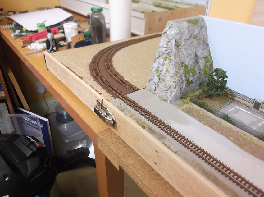

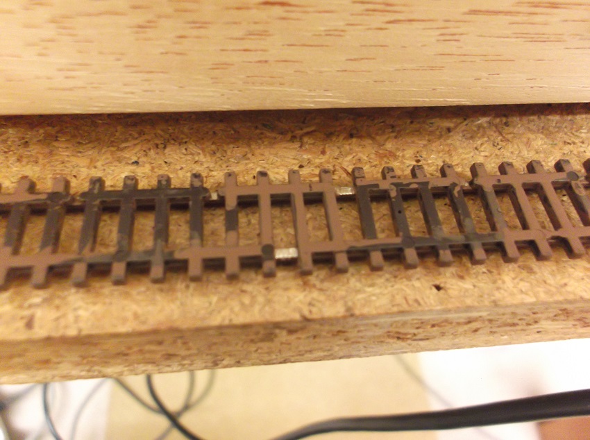

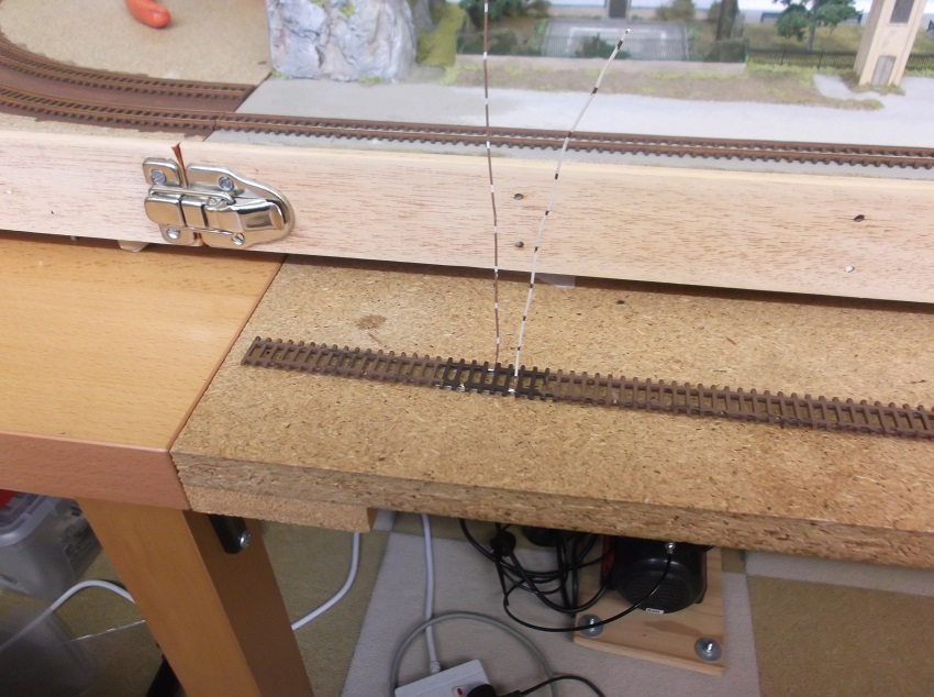

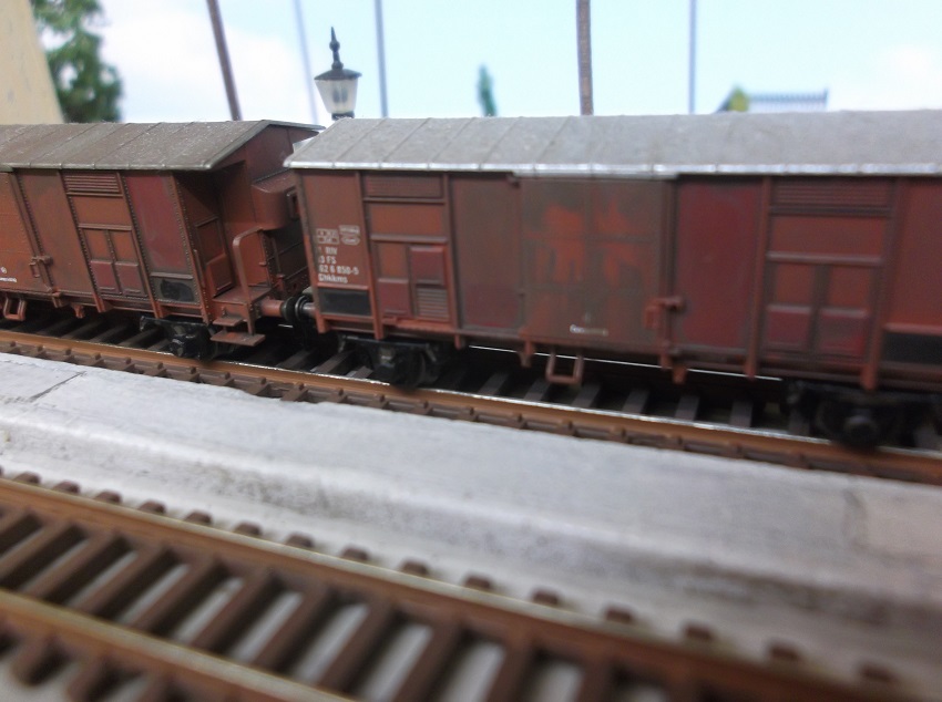

Prosegue la posa del tracciato. Invecchiato flessibile a parte (non riuscirei a farlo in-situ per la vicinanza dei marciapiedi di stazione
DSCF0566.JPG [ 256.51 KiB | Osservato 9182 volte ]
Saldati i fili al sotto delle rotaie
DSCF0567.JPG [ 237.22 KiB | Osservato 9182 volte ]
DSCF0568.JPG [ 196.97 KiB | Osservato 9182 volte ]

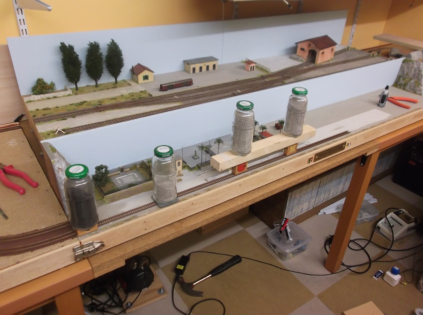

Allineato con il rispettivo modulo laterale ed incollato con Loctite
DSCF0569.JPG [ 247.09 KiB | Osservato 9182 volte ]
Dopo un paio di minuti ho tolto i pesi
DSCF0571.JPG [ 256.24 KiB | Osservato 9182 volte ]
DSCF0572.JPG [ 245.06 KiB | Osservato 9182 volte ]
DSCF0570.JPG [ 243.28 KiB | Osservato 9182 volte ]

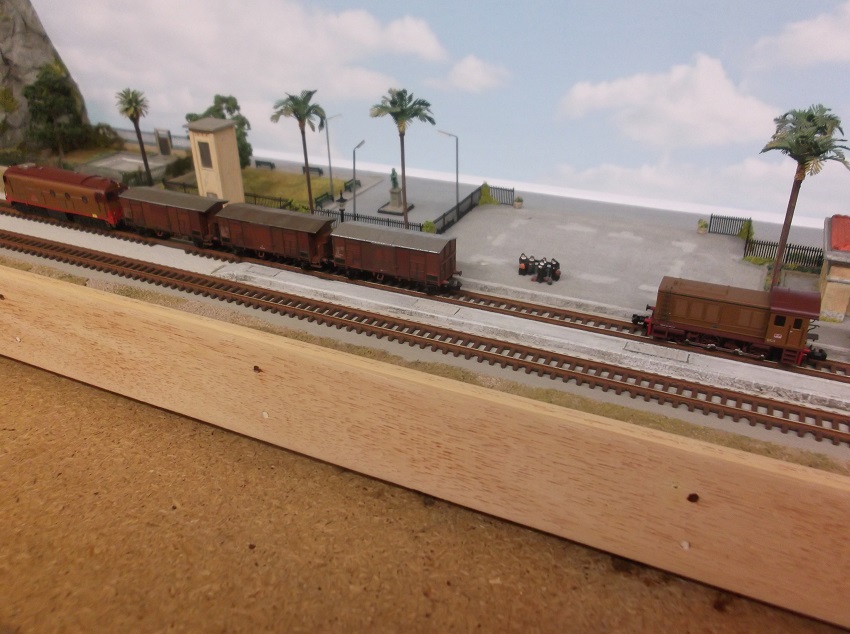

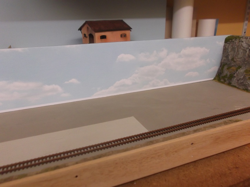

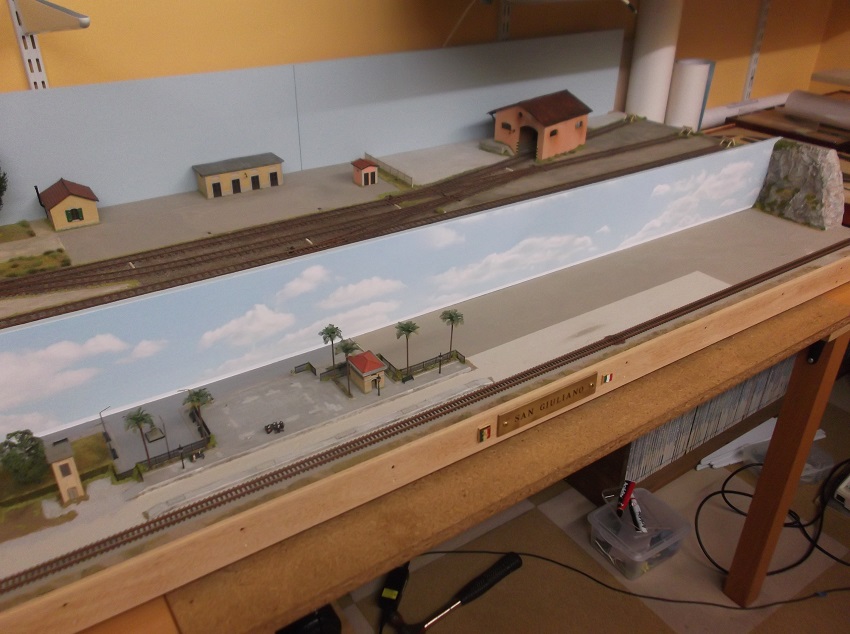

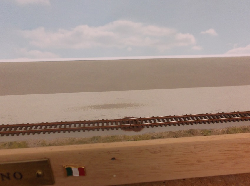

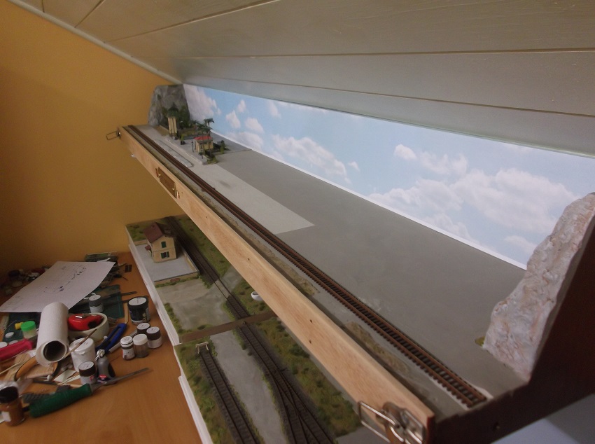

Oggi ho eseguito la prima fase nel creare lo sfondo. Ho applicato un cielo estivo. Lo sfondo e` ID Backscenes Premium che e`adesivo.
http://www.art-printers.com/
Viene in due lunghezze, ciascuno di 150cm x 38cm. Avro` a sufficienza per fare anche lo sfondo per l'altro plastico in HO (Italian Style Timesaver)
DSCF0573.JPG [ 221.42 KiB | Osservato 9080 volte ]
DSCF0577.JPG [ 229.65 KiB | Osservato 9080 volte ]
DSCF0578.JPG [ 223.83 KiB | Osservato 9080 volte ]
DSCF0579.JPG [ 165.26 KiB | Osservato 9080 volte ]

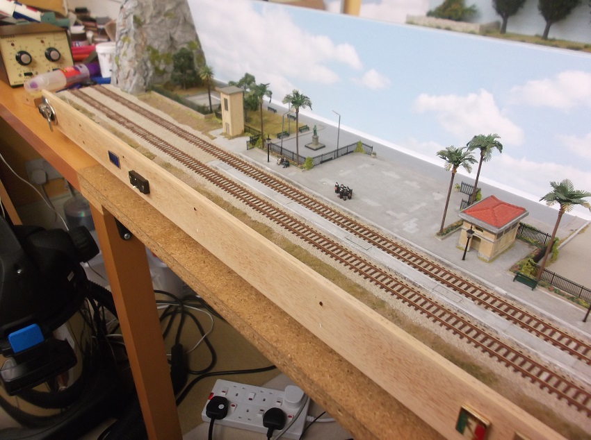

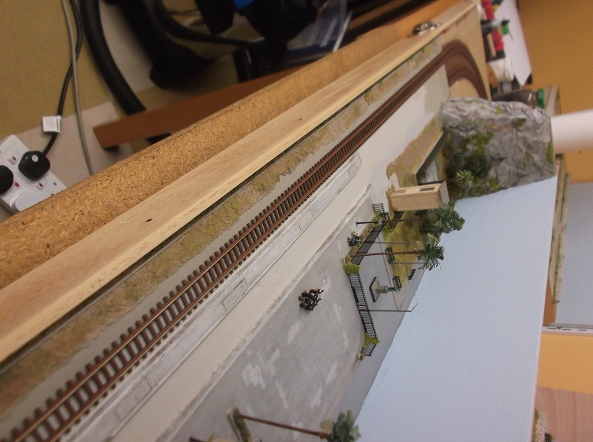

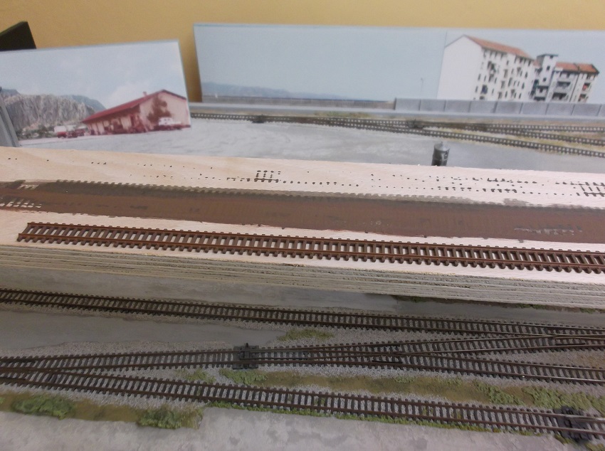

DSCF0586.JPG [ 252.26 KiB | Osservato 8843 volte ]
DSCF0584.JPG [ 254.79 KiB | Osservato 8843 volte ]
DSCF0585.JPG [ 201.49 KiB | Osservato 8843 volte ]
DSCF0587.JPG [ 243.43 KiB | Osservato 8843 volte ]
DSCF0588.JPG [ 252.09 KiB | Osservato 8843 volte ]
DSCF0589.JPG [ 247.12 KiB | Osservato 8843 volte ]
Sezionamento per permettere aggancio/ sgancio carri merci in coda al convoglio con loco da manovra.
DSCF0590.JPG [ 250.22 KiB | Osservato 8843 volte ]
DSCF0591.JPG [ 246.41 KiB | Osservato 8843 volte ]
DSCF0593.JPG [ 196.02 KiB | Osservato 8843 volte ]

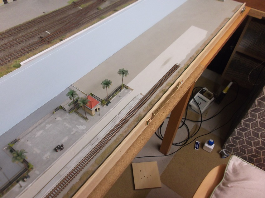

Qualche lavoretto oggi.

Cablato sezionamento
DSCF0595.JPG [ 263.96 KiB | Osservato 8659 volte ]

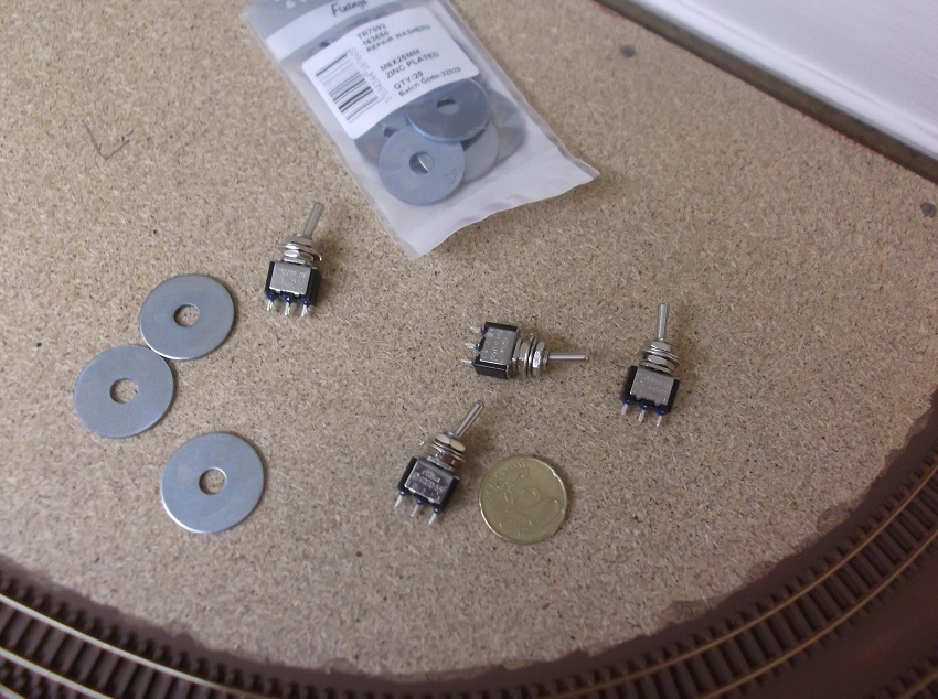

Montati i micro switch
DSCF0596.JPG [ 281.04 KiB | Osservato 8659 volte ]
DSCF0597.JPG [ 290.83 KiB | Osservato 8659 volte ]
DSCF0598.JPG [ 258.84 KiB | Osservato 8659 volte ]

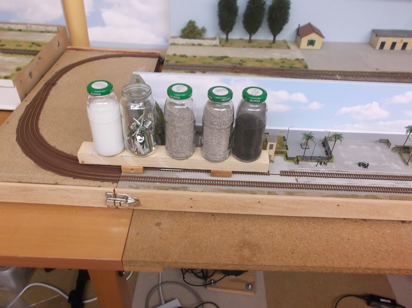

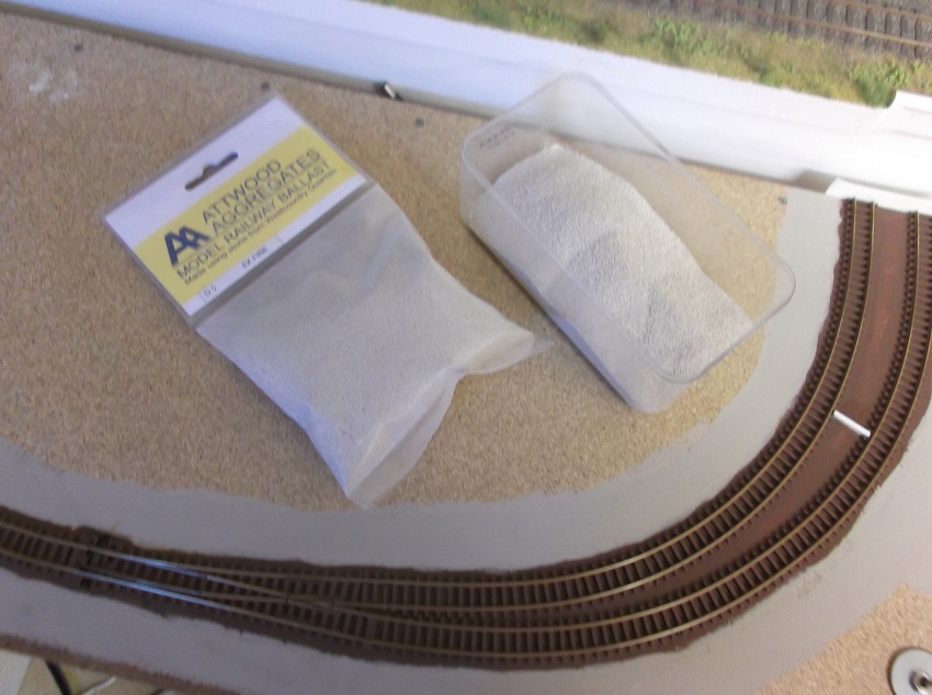

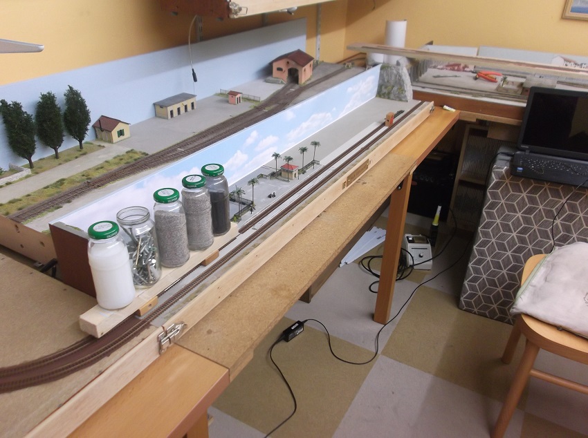

Incomincia la posa della massicciata.
DSCF0609.JPG [ 218.36 KiB | Osservato 8262 volte ]
DSCF0610.JPG [ 270.35 KiB | Osservato 8262 volte ]
DSCF0611.JPG [ 265.72 KiB | Osservato 8262 volte ]
Finito di posare tracciato modulo lato A.
DSCF0612.JPG [ 248.39 KiB | Osservato 8262 volte ]
DSCF0613.JPG [ 210.45 KiB | Osservato 8262 volte ]

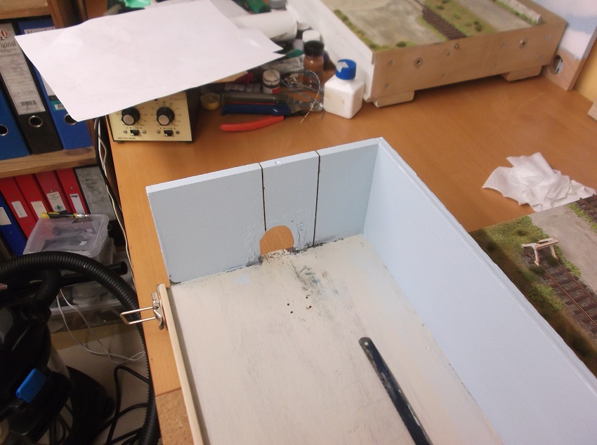

Inizio preparazione modulo lato B.
DSCF0604.JPG [ 211.96 KiB | Osservato 8262 volte ]
DSCF0605.JPG [ 215.8 KiB | Osservato 8262 volte ]
DSCF0614.JPG [ 226.25 KiB | Osservato 8262 volte ]
DSCF0615.JPG [ 236.19 KiB | Osservato 8262 volte ]
