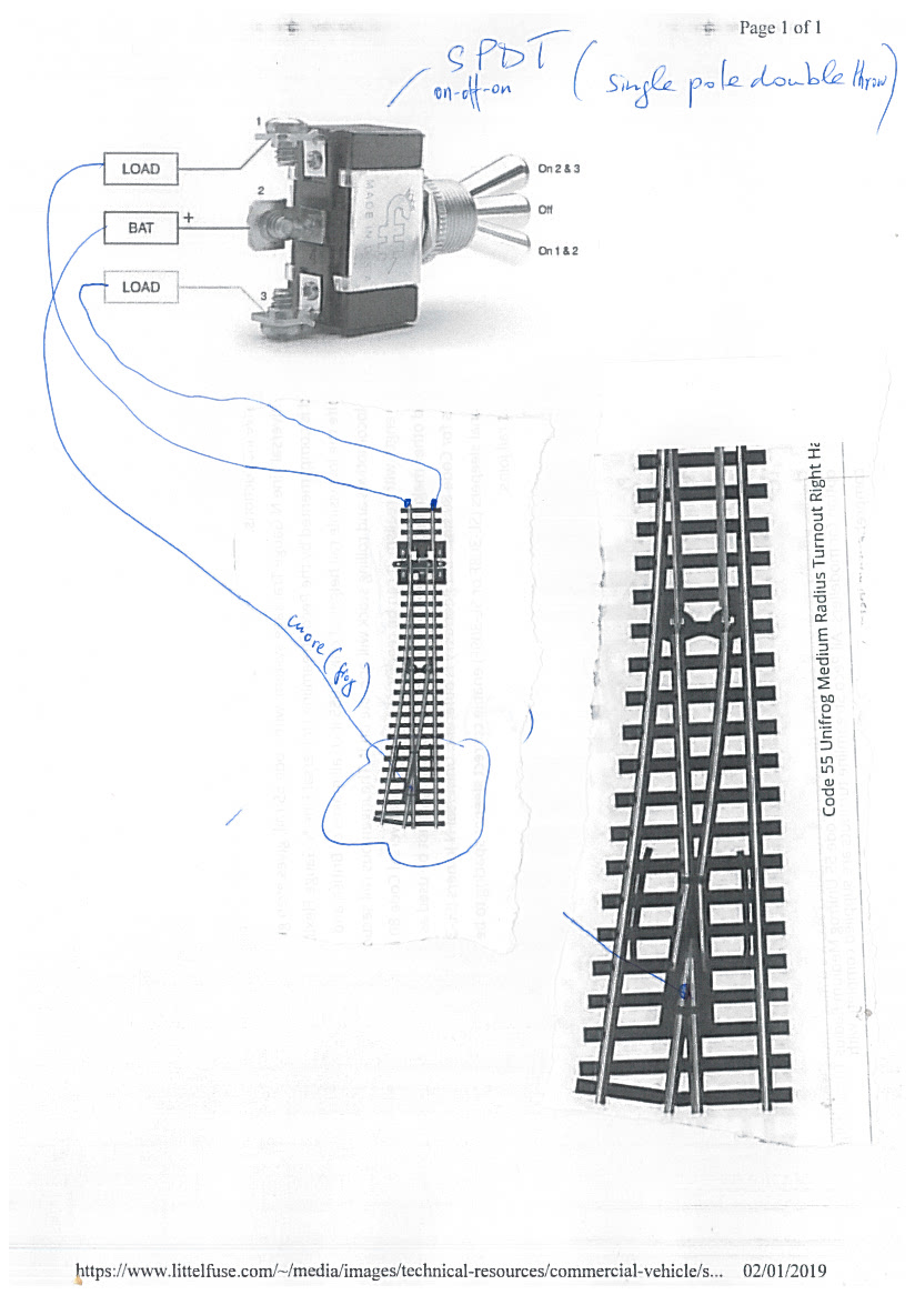

Per polarizzare il cuore (frog) degli scambi Peco 55 Unifrog propongo di usare un semplice toggle switch.
e4.jpg [ 161.02 KiB | Osservato 9404 volte ]
