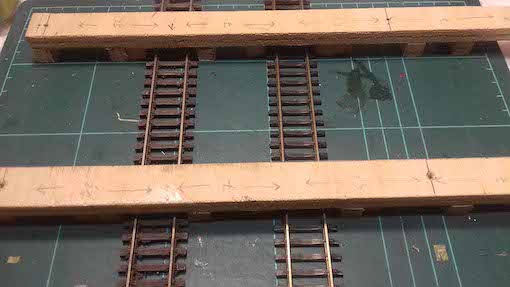

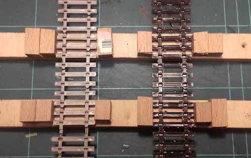

Domani mattina provvedo !
2 listelli a lato delle traversine ( 4x4 - 6x6 come vuoi )
incollati su un rettangolino di compensato con un foro per
la vite di fissaggio. La lunghezza del listello è pari a 2/4 traversine secondo raggio e scala.
Un numero appropriato di questi dispositivi ( tipo zoccoletto ) permettono di posare in sicurezza qualsiasi layout
Per i binari paralleli una unica asticella e vari profilati in legno incollati a intervalli opportuni assicurano la equidistanza in situazioni complesse ( es 3 - 6 binari paralleli in fascia curviliei ma anche dritti ).
Dime simili ma con il rettangolino di compensato sporgente a lato e relativo foro guida sono utili per posare segnali e pali linea aerea ...
Ad esempio una unica Dima permette di allineare 3 binari, centrare i pali della TE e posizionare i vari accessori a distanza di sicurezza ma sempre molto vicino al binario.

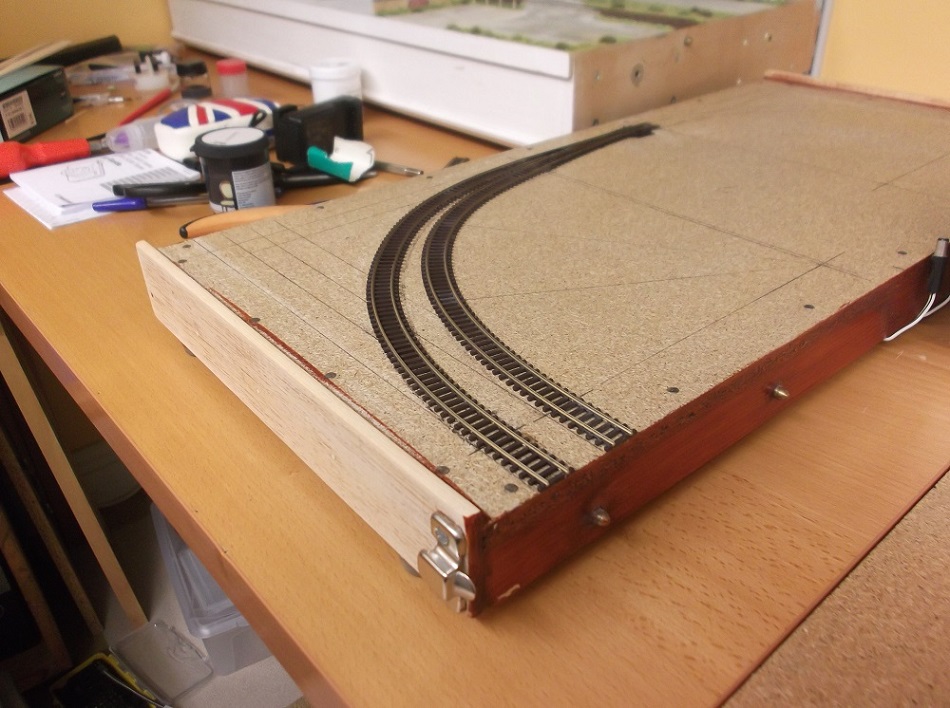

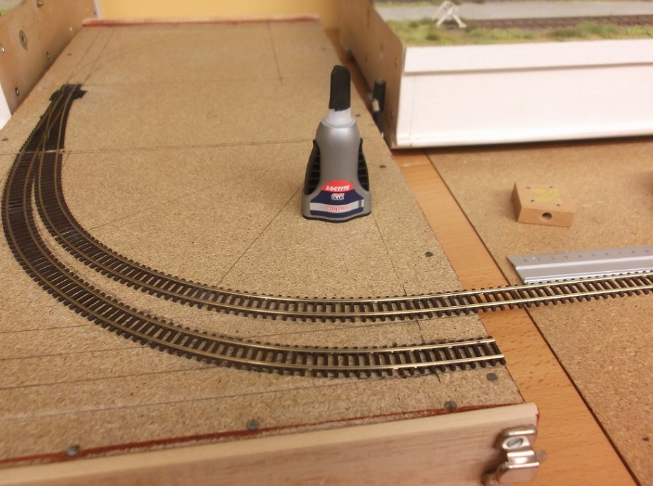

In attesa di prendere una decisione su come procedere per formare la curva con il raggio piu` stretto, sono riuscito a creare le altre curve solo ad occhio e a mano libera. I binari sono incollati con qualche goccia di Loctite super glue che permette qualche secondo per posizionare il binario. Prima ho incollato lo scambio e poi i binari curvi. Una dritta: i flessibili Peco ripotano sul dietro una freccia che indica il lato che deve essere posizionato per l'interno della curva per facilitare la curvatura del flessibile. Se si sbaglia viene molto piu` difficile curvare il flessibile. Alcune foto:

Ciao Giovanni,
un paio di foto esplicative e il risultato.
dima binari 1.jpg [ 32.25 KiB | Osservato 9738 volte ]
dima binari 2.jpg [ 25.75 KiB | Osservato 9738 volte ]
dima binari 3.jpg [ 69.5 KiB | Osservato 9738 volte ]

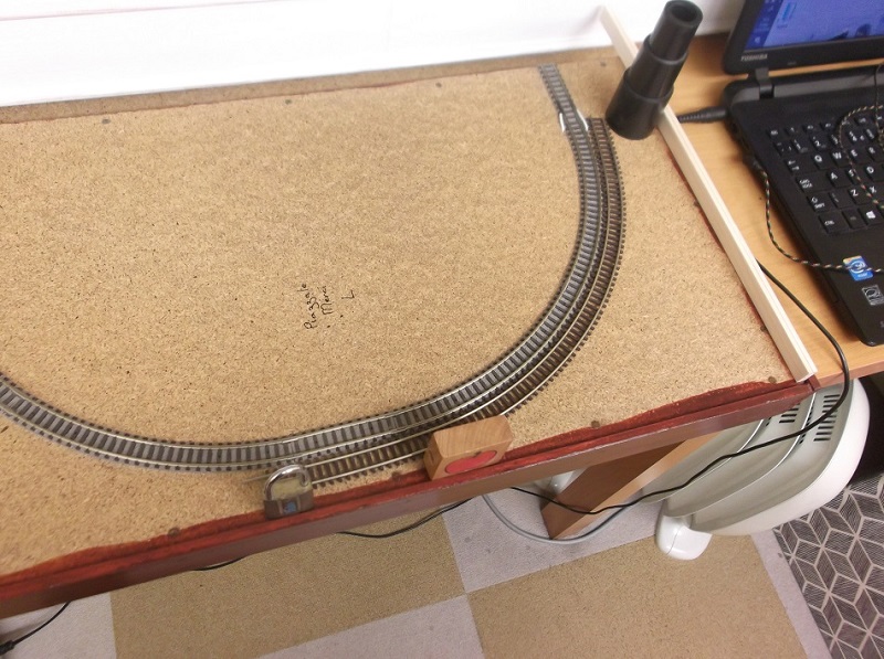

Grazie Andrea. Infine una soluzione semplice l'avevo sotto gli occhi ma non me ne ero reso conto. Ho usato la curva sinistra (binari Fleischmann raggio 192mm) dell'altro plastico in scala N ' Piazzale Merci' come template. Ho lasciato il flessibile per un paio d'ore in quella posizione affinche prendesse grossomodo la forma richiesta e poi incollato in posizione.

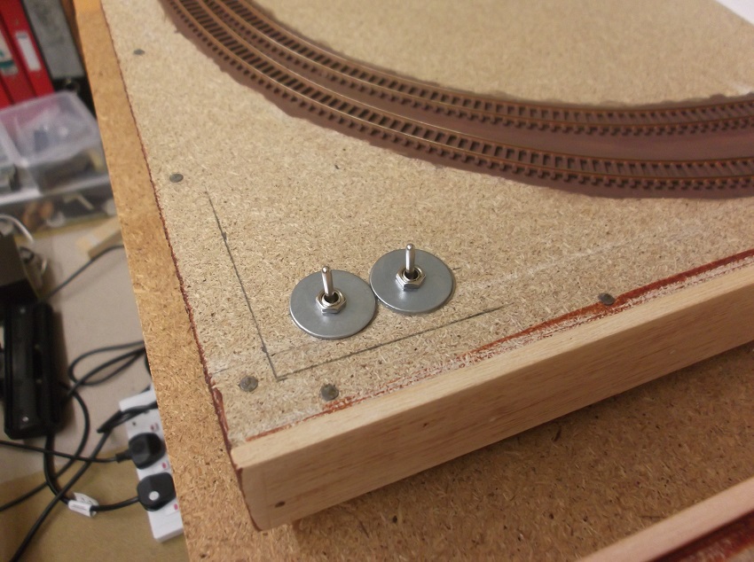

Per polarizzare il cuore (frog) degli scambi Peco 55 Unifrog propongo di usare un semplice toggle switch.
e4.jpg [ 161.02 KiB | Osservato 9391 volte ]

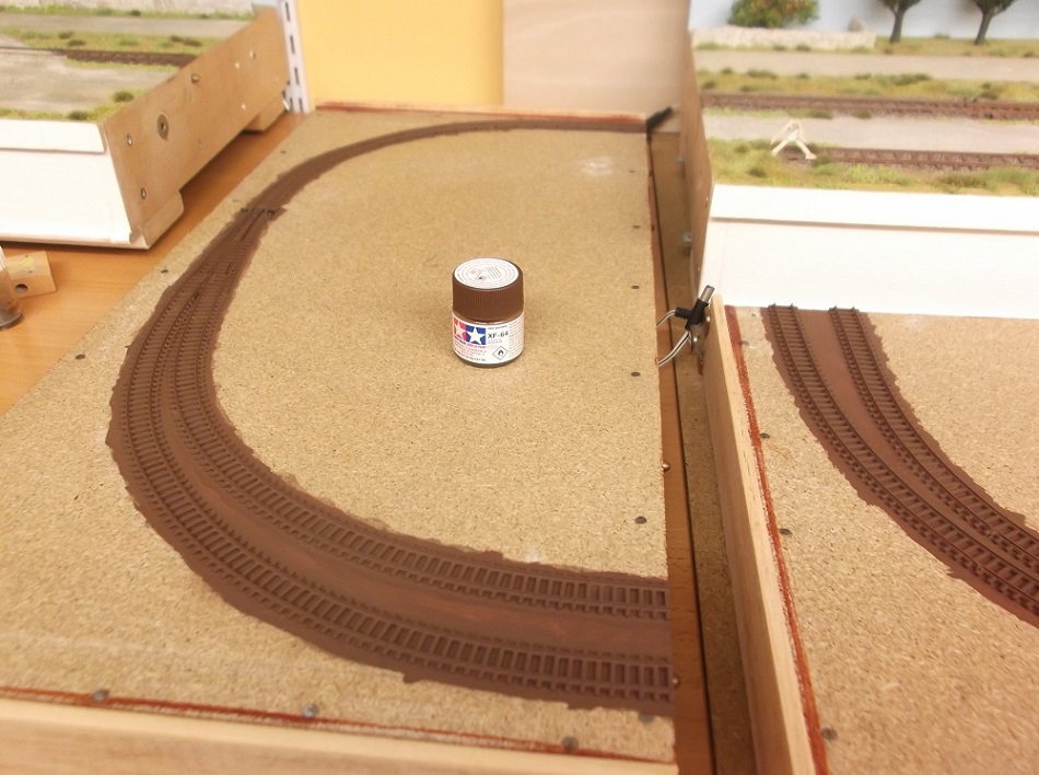

Finito di posare i peco 55 anche per il modulo laterale destro. Saldati tutti i fili ai binari e applicato una prima passata di colore Tamiya XF-64 (red brown) a pennello.

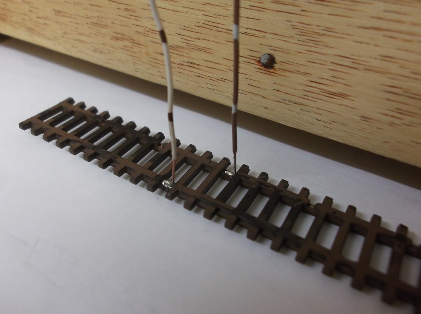

Saldati i fili al sotto delle rotaie
DSCF0567.JPG [ 237.22 KiB | Osservato 9148 volte ]
DSCF0568.JPG [ 196.97 KiB | Osservato 9148 volte ]

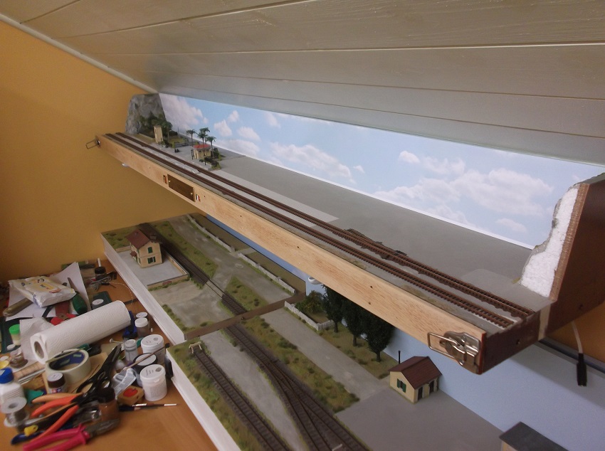

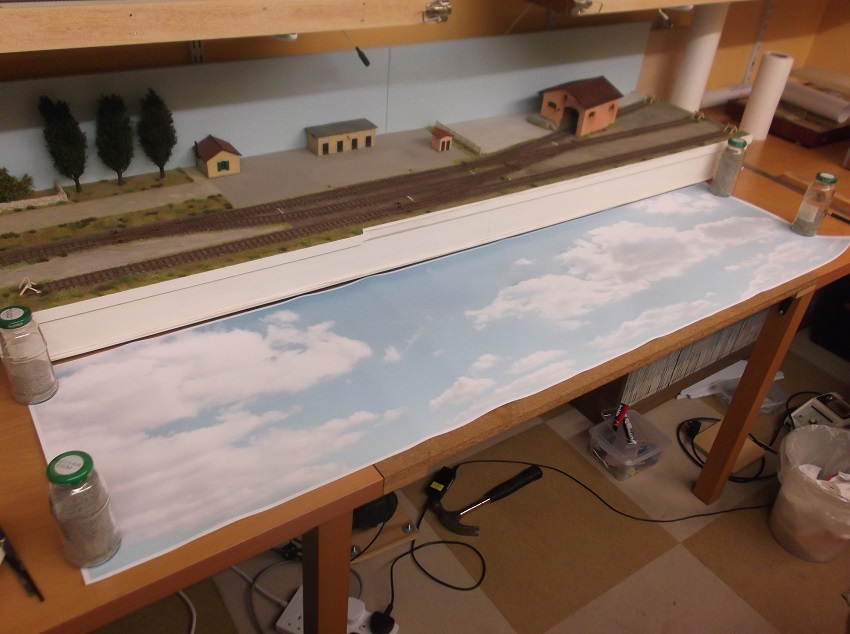

Oggi ho eseguito la prima fase nel creare lo sfondo. Ho applicato un cielo estivo. Lo sfondo e` ID Backscenes Premium che e`adesivo.
http://www.art-printers.com/
Viene in due lunghezze, ciascuno di 150cm x 38cm. Avro` a sufficienza per fare anche lo sfondo per l'altro plastico in HO (Italian Style Timesaver)
DSCF0573.JPG [ 221.42 KiB | Osservato 9046 volte ]
DSCF0577.JPG [ 229.65 KiB | Osservato 9046 volte ]
DSCF0578.JPG [ 223.83 KiB | Osservato 9046 volte ]
DSCF0579.JPG [ 165.26 KiB | Osservato 9046 volte ]

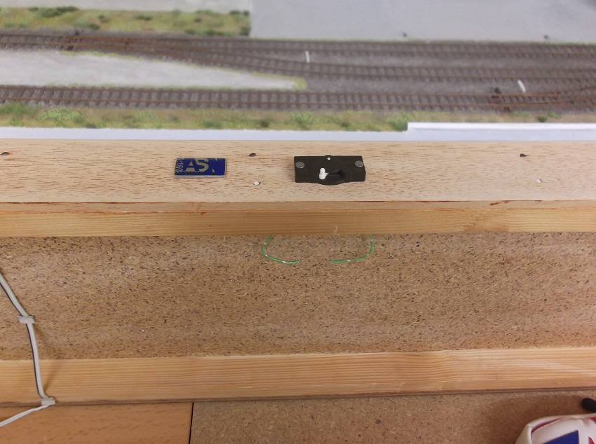

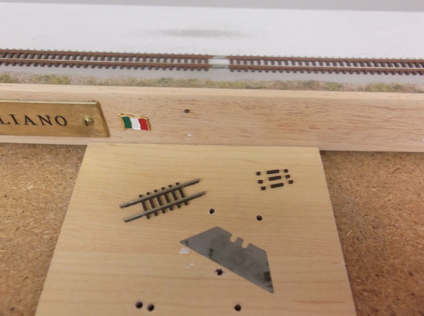

Cablato sezionamento
DSCF0595.JPG [ 263.96 KiB | Osservato 8625 volte ]
Montati i micro switch
DSCF0596.JPG [ 281.04 KiB | Osservato 8625 volte ]
DSCF0597.JPG [ 290.83 KiB | Osservato 8625 volte ]
DSCF0598.JPG [ 258.84 KiB | Osservato 8625 volte ]

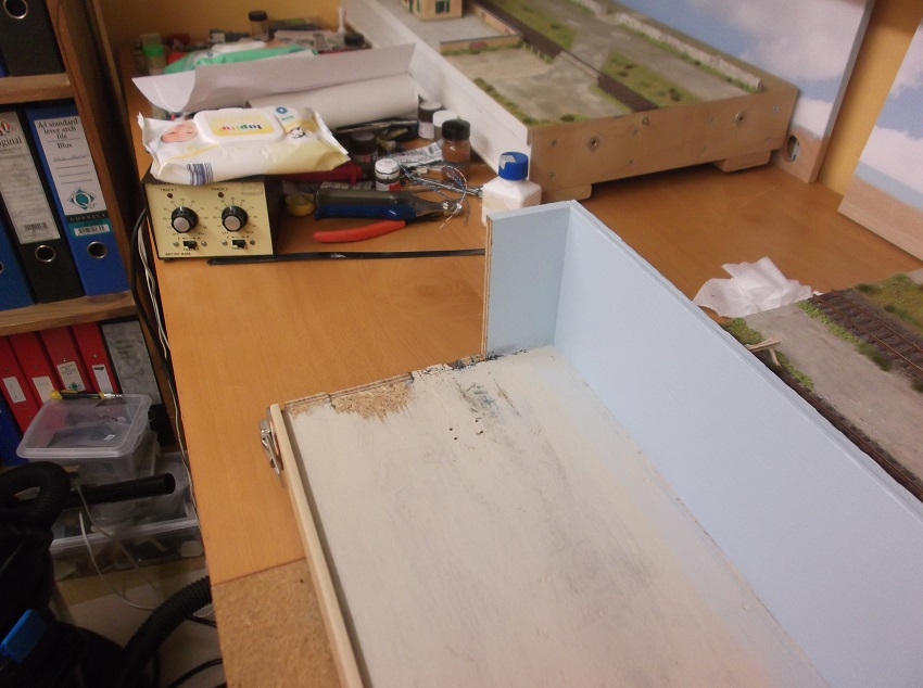

Inizio preparazione modulo lato B.
DSCF0604.JPG [ 211.96 KiB | Osservato 8228 volte ]
DSCF0605.JPG [ 215.8 KiB | Osservato 8228 volte ]
DSCF0614.JPG [ 226.25 KiB | Osservato 8228 volte ]
DSCF0615.JPG [ 236.19 KiB | Osservato 8228 volte ]
