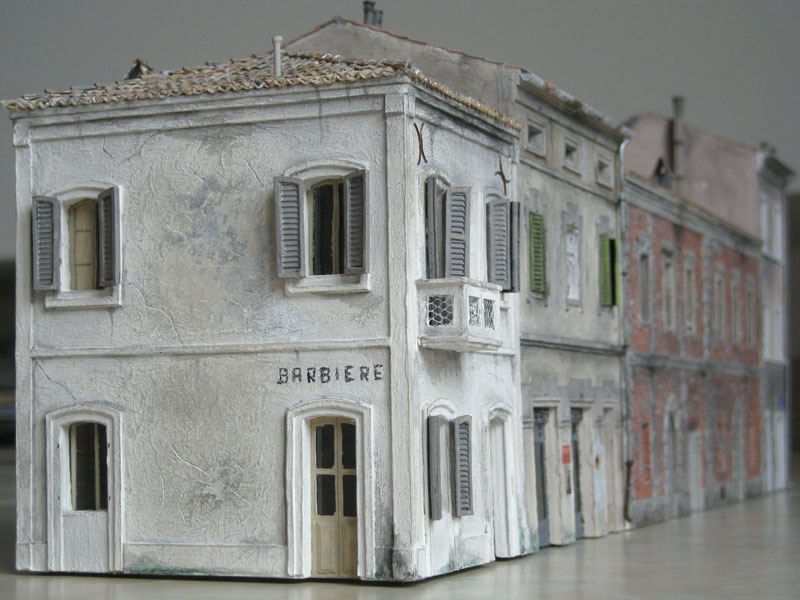

Ecco, per chi volesse, il disegno della facciata dell' intero isolato, da qui si possono prendere, tagliare modificare a vostro piacimento le varie cornici, lesene e modanature che volete.
Il disegno è già in scala 1 / 87.

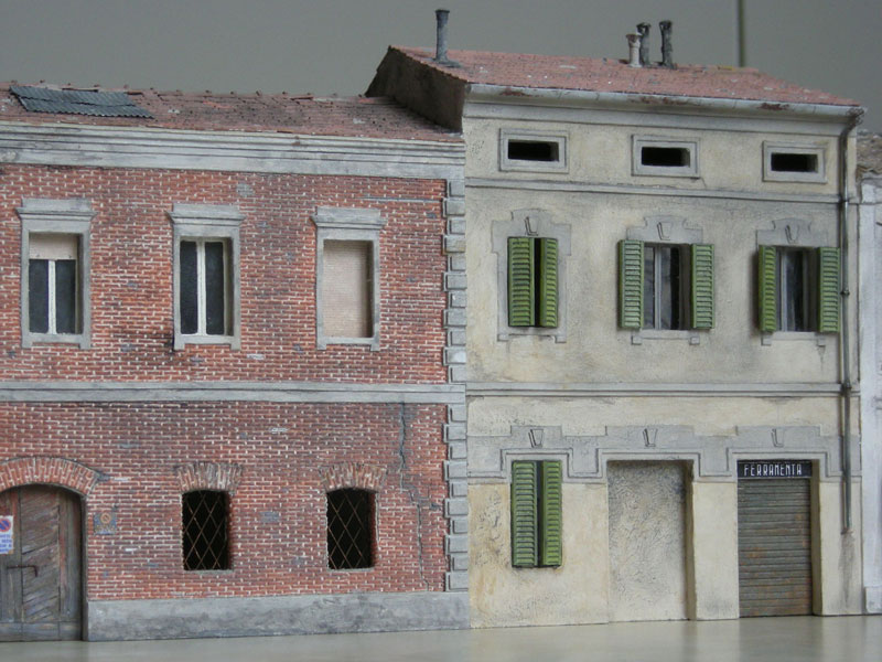

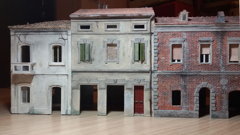

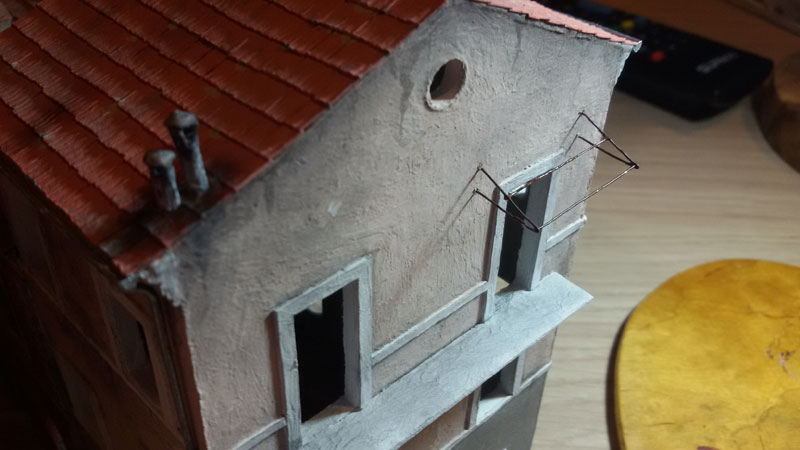

Ho iniziato con la posa dei numerosi infissi, le finestre sono fatte da cartoncino stampato, ritagliato e verniciato e successivamente incollato a fogli di acetato.
Le tapparelle le ho fatte così: ho stampato del cartoncino con tante linee parallele ad imitazione delle vere tapparelle, il tutto è stato successivamente verniciato con una sola mano di tempera color ocra-rosa (l classico colore delle tapparelle, insomma) abbastanza diluita, in modo che in sottofondo traspaiano le linee precedentemente stampate.
Penso che sia un metodo abbastanza veloce e realistico.
Inoltre, l' aggiunta dei classici tiranti atti a contenere i dissesti degli edifici, conferisce un ulteriore tocco di realismo...

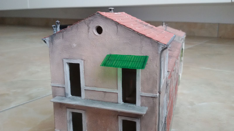

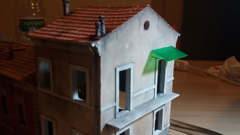

Mi sono anche divertito ad aggiungere una piccola tettoia in ondulina verde, sarà che in giro se ne vedono ancora tante..Non sono il massimo dell' estetica, ma la realtà è questa :lol:
L' ho realizzata costruendo prima la strutturina in filo di rame diametro 0,3 mm incollata con colla cianoacrilica, successivamente ho posato la lastrina trasparente: questa è stata verniciata con dei colori per vetro (verde reseda con un passaggio di verde un pò più scuro) e successivamente posata lì sopra, è una tecnica che ho visto qui nel forum qualche anno fa.
La lastrina ad imitazione dell' ondulina è della Wills Kits, codice SSMP 223 "corrugated glazing", è in scala 1:76 (scala 00) ma va più che bene per la scala h0.
Manca solo un leggero invecchiamento dell' ondulina e poi ci siamo.

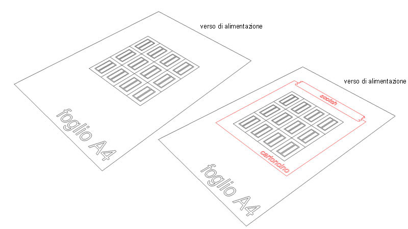

Ciao, per realizzare gli avvolgibili ho utilizzato il classico cartoncino Fabriano ruvido, con grammatura 200 gr/mq.
Per la stampa..considera che ogni stampante è a sè..io ho utilizzato una comune stampante laser,penso che la getto d' inchiostro vada ugualmente bene, basta che nelle opzioni di stampa imposti la carta spessa.
L' unico problema riscontrato è il seguente: sulla stampante dell' ufficio stamo l' intero foglio di cartoncino senza problemi, su quella a casa sembra che il rullo trascinatore faccia fatica a tirarsi il foglio nonostante sia impostata per la stampa su materiale pesante, allora io l' ho "fregata :lol: " così:
- stampo un comunissimo foglio A4 con quello che mi interessa riprodurre
- sovrappongo con lo scotch un ritaglio di cartoncino sopre alla stampa ottenuta
- ristampo di nuovo (stavolta sul ritaglio di cartoncino)
L' unica accortezza è che lo scotch sia applicato nel verso di alimentazione come in figura:

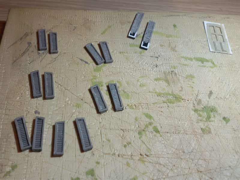

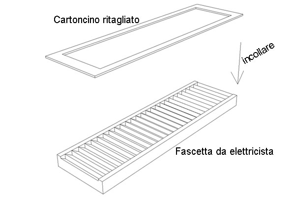

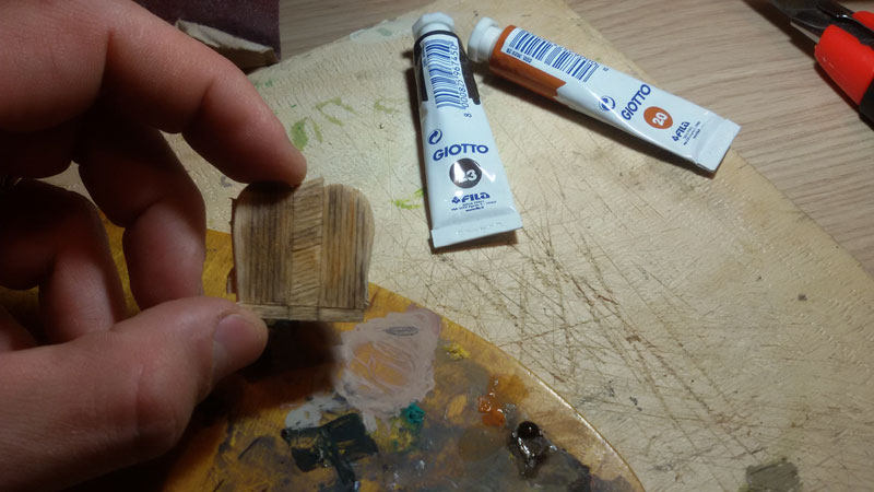

Mi sto cimentando nella costruzione delle persiane, il metodo seguito è un pò laborioso ma tutto sommato semplice,
stampo una cornice in cartoncino e la incollo sopra una fascetta da elettricista tagliata a misura, come nel disegno:

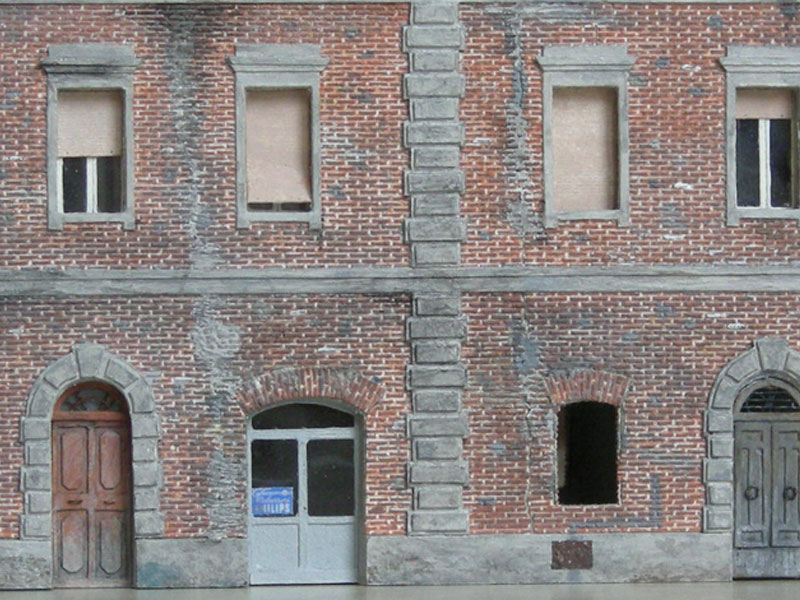

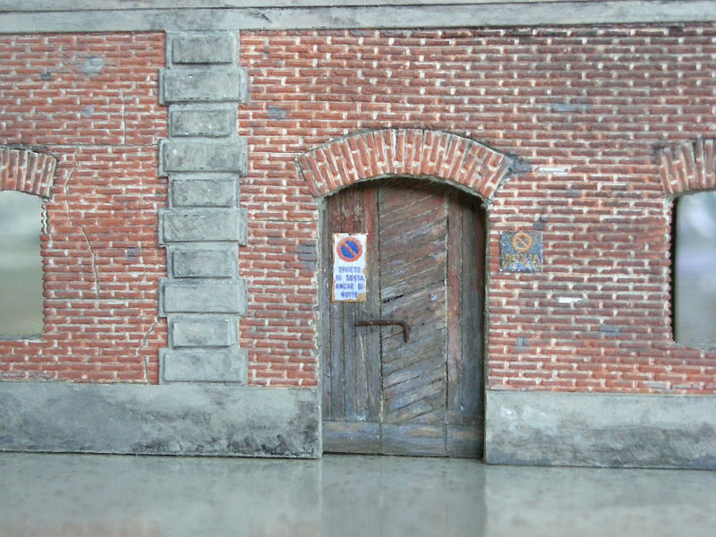

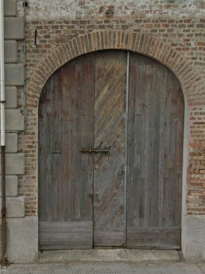

Presa la mano con la posa degli infissi, è il turno di portoni in legno e serrande al piano terra..
Volevo ricreare qualcosa di già esistente e mi sono ispirato a questo:
portone-vero.jpg [ 28.04 KiB | Osservato 15094 volte ]
Girovagando in rete, e conoscendo il nome di quel mostro di bravura che è Emmanuel Nouaillier (articolo su TTM 49), mi sono imbattuto su questo link:
http://www.ambbrescia.com/2013/02/27/costruire-edifici-in-miniatura-con-foamboard-by-emmanuel-nouaillier/
Invece del plasticard, ho utilizzato delle stecche di gelato ritagliate, incise ad imitazione del tipico tavolato ed incollate tra di loro..sono in legno abbastanza duro e compatto (faggio?), si incidono bene ed inoltre a mio avviso restituiscono alla perfezione la vera texture del legno:
costr.jpg [ 76.57 KiB | Osservato 15094 volte ]
20160228_235332.jpg [ 71.84 KiB | Osservato 15094 volte ]
Con i colori a tempera molto diluiti ho proceduto ad applicare strato su strato, avendo l' accortezza di "sporcare" di più verso il basso, dove batte la pioggia e l' umidità si fa sentire in genere di più.
Completano l' opera un chiavistello (filo di rame verniciato) ed il cartello del divieto di sosta stampato al laser, a cui ho "arrugginito" un pò i bordi con della tempera:
DSCN6616.jpg [ 137.98 KiB | Osservato 15094 volte ]

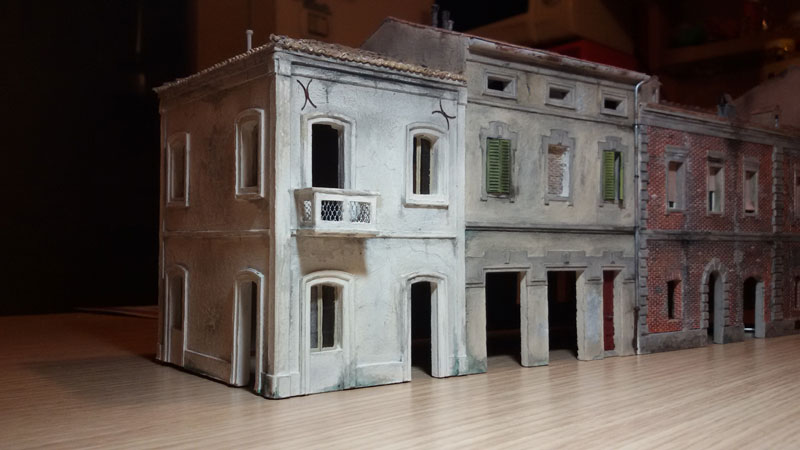

Ecco completati gli infissi al piano terra, come portoni e serrande. Mancano le soglie che saranno messe quando ci saranno anche i marciapiedi:
1.jpg [ 118.79 KiB | Osservato 14645 volte ]

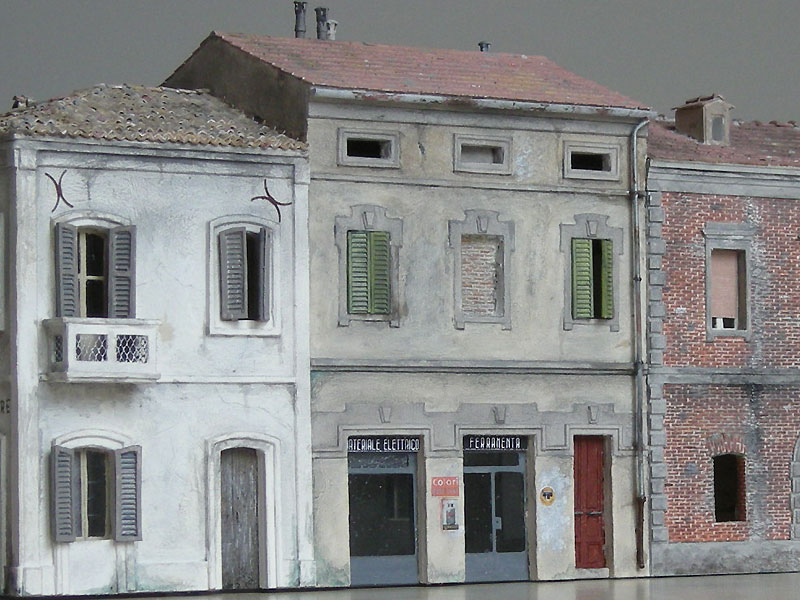

Ho anche iniziato a stampare qualche insegna degli svariati negozi ed attività commerciali che ci sono..
2.jpg [ 120.84 KiB | Osservato 14645 volte ]
3.jpg [ 93.39 KiB | Osservato 14645 volte ]
4.jpg [ 108.83 KiB | Osservato 14645 volte ]
5.jpg [ 137.51 KiB | Osservato 14645 volte ]
Un paio di domande a chi esperto:
- per fare i marciapiedi come potrei fare? Avevo pensato a del forex da 2 mm inciso e verniciato ad imitazione dell' asfalto e/o betonelle;
- riguardo l' illuminazione mi è venuto in mente (visto da qualche parte qui sul forum) di costruire tutte piccole "scatoline" verniciate di nero all' interno con un led sopra, da mettere in prossimità degli infissi che voglio illuminare, è una buona idea o è da scartare?
Un grazie in anticipo a chi mi darà delle idee !

Io invece ho delle domande per te :lol: :lol:
come hai realizzato le insegne della Ferramenta/Materiale elettrico e le grate delle finestre al pian terreno dell'attigua palazzina in mattoncini rossi?
E la facciata in mattoncini rossi?

@ coougar:
I mattoni sono realizzati incollando sul cartoncino un foglio di Redutex ad imitazione dei mattoni appunto, in rete se ne trova un vasto assortimento di textures differenti (mattoni, pietra ecc..).
Le insegne sono disegnate al cad partendo da foto di insegne vere e vettorializzandole, in modo da ottenere una risoluzione di stampa ottimale, ottenuta con una comune stampante laser.

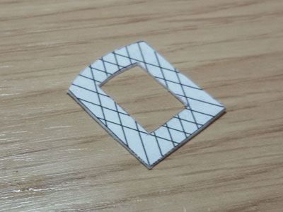

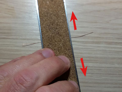

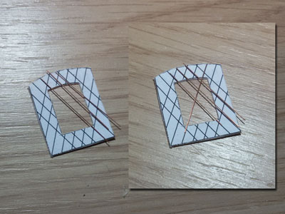

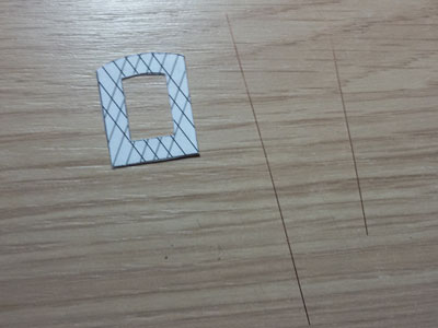

Le grate le ho realizzate così: stampo su cartoncino la sagoma della finestra a cui voglio applicare la grata, intorno a questa sagoma lascio un bordo di 6 mm circa
grata1.jpg [ 21.27 KiB | Osservato 14435 volte ]

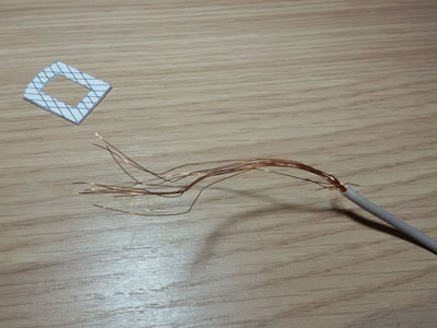

mi procuro del comune filo elettrico (degli scarti vanno benissimo)
grata2.jpg [ 21.62 KiB | Osservato 14435 volte ]
visto che gli spezzoni di filo che vado a tagliare sono storti, li raddrizzo usando il righello a mò di mattarello
grata3.jpg [ 22.08 KiB | Osservato 14436 volte ]
ottengo così dei fili di rame ben dritti
grata4.jpg [ 19.67 KiB | Osservato 14436 volte ]
che vado ad incollare lungo le linee stampate, in un verso e nell' altro
grata5.jpg [ 29.95 KiB | Osservato 14436 volte ]
terminato l' incollaggio con cianoacrilica vernicio color ruggine con degli acrilici.

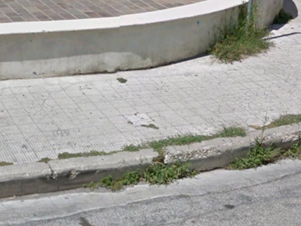

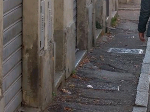

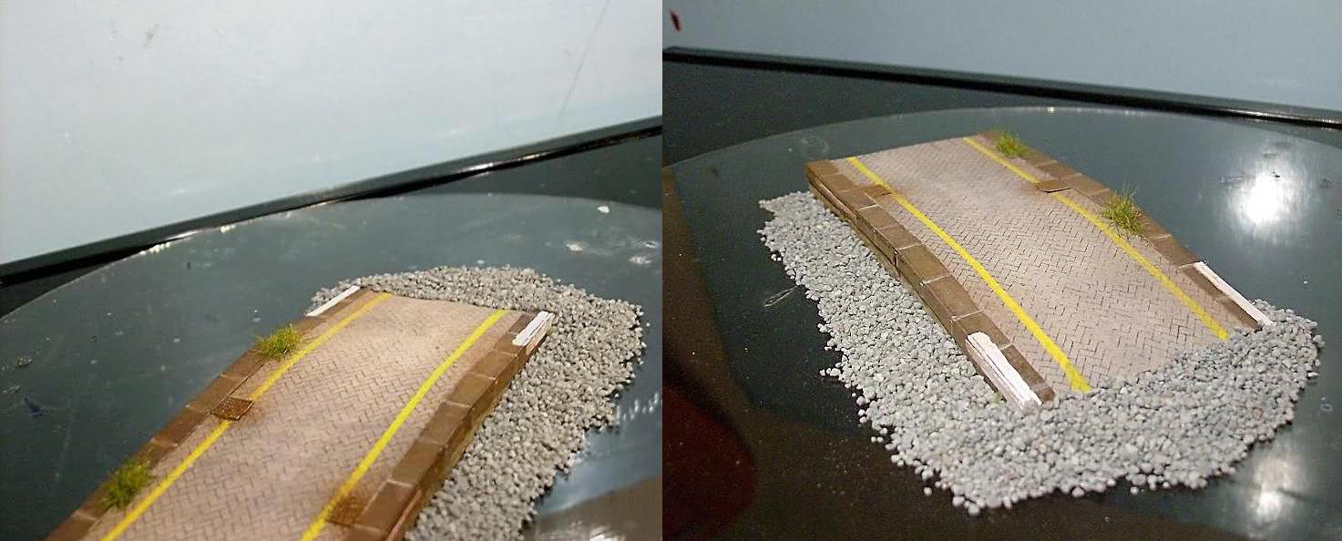

Comunque l' effetto che vorrei ottenere è il seguente:
marciap 1.jpg [ 62.7 KiB | Osservato 14235 volte ]
ma, se volessi semplificarmi la vita (non so poi fino a che punto) opterei per questo tipo di marciapiede, semplicemente asfaltato:
marciap 2.jpg [ 46.08 KiB | Osservato 14235 volte ]
In questo caso ripodurre l' asfalto non dovrebbe essere difficile.. vi terrò aggiornati !
