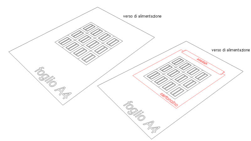

Ciao, per realizzare gli avvolgibili ho utilizzato il classico cartoncino Fabriano ruvido, con grammatura 200 gr/mq.
Per la stampa..considera che ogni stampante è a sè..io ho utilizzato una comune stampante laser,penso che la getto d' inchiostro vada ugualmente bene, basta che nelle opzioni di stampa imposti la carta spessa.
L' unico problema riscontrato è il seguente: sulla stampante dell' ufficio stamo l' intero foglio di cartoncino senza problemi, su quella a casa sembra che il rullo trascinatore faccia fatica a tirarsi il foglio nonostante sia impostata per la stampa su materiale pesante, allora io l' ho "fregata :lol: " così:
- stampo un comunissimo foglio A4 con quello che mi interessa riprodurre
- sovrappongo con lo scotch un ritaglio di cartoncino sopre alla stampa ottenuta
- ristampo di nuovo (stavolta sul ritaglio di cartoncino)
L' unica accortezza è che lo scotch sia applicato nel verso di alimentazione come in figura:

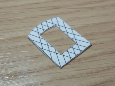

Mi sto cimentando nella costruzione delle persiane, il metodo seguito è un pò laborioso ma tutto sommato semplice,
stampo una cornice in cartoncino e la incollo sopra una fascetta da elettricista tagliata a misura, come nel disegno:

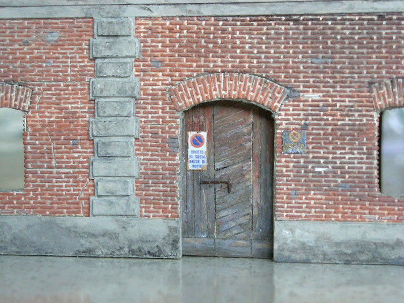

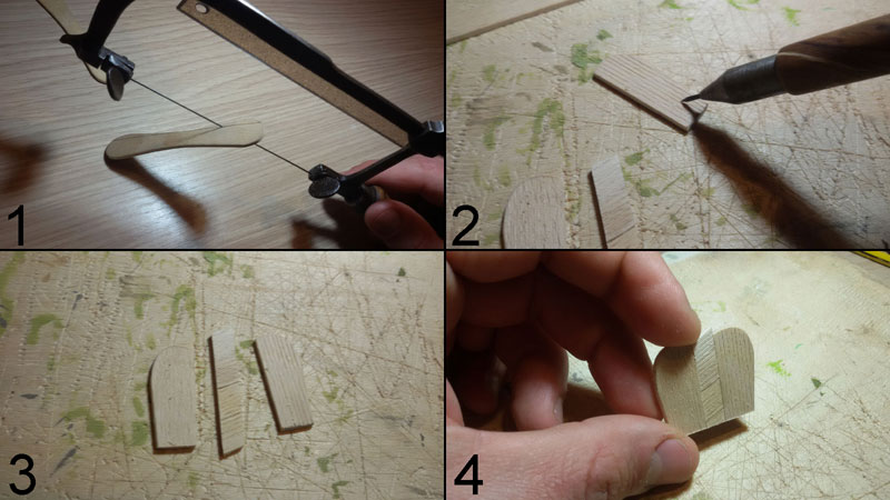

Presa la mano con la posa degli infissi, è il turno di portoni in legno e serrande al piano terra..
Volevo ricreare qualcosa di già esistente e mi sono ispirato a questo:
portone-vero.jpg [ 28.04 KiB | Osservato 15112 volte ]
Girovagando in rete, e conoscendo il nome di quel mostro di bravura che è Emmanuel Nouaillier (articolo su TTM 49), mi sono imbattuto su questo link:
http://www.ambbrescia.com/2013/02/27/costruire-edifici-in-miniatura-con-foamboard-by-emmanuel-nouaillier/
Invece del plasticard, ho utilizzato delle stecche di gelato ritagliate, incise ad imitazione del tipico tavolato ed incollate tra di loro..sono in legno abbastanza duro e compatto (faggio?), si incidono bene ed inoltre a mio avviso restituiscono alla perfezione la vera texture del legno:
costr.jpg [ 76.57 KiB | Osservato 15112 volte ]
20160228_235332.jpg [ 71.84 KiB | Osservato 15112 volte ]
Con i colori a tempera molto diluiti ho proceduto ad applicare strato su strato, avendo l' accortezza di "sporcare" di più verso il basso, dove batte la pioggia e l' umidità si fa sentire in genere di più.
Completano l' opera un chiavistello (filo di rame verniciato) ed il cartello del divieto di sosta stampato al laser, a cui ho "arrugginito" un pò i bordi con della tempera:

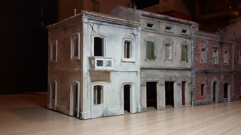

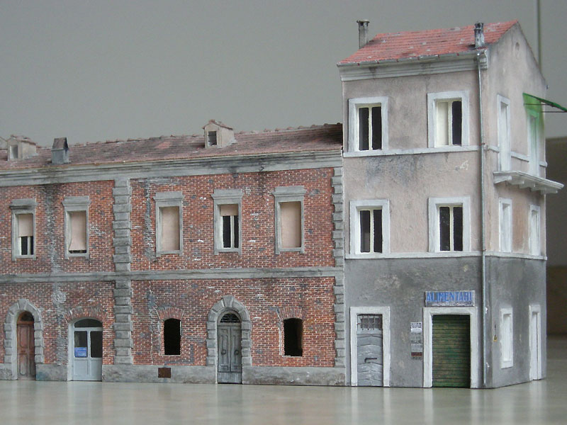

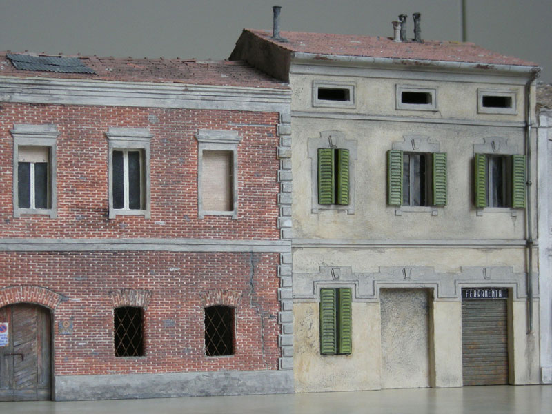

Ecco completati gli infissi al piano terra, come portoni e serrande. Mancano le soglie che saranno messe quando ci saranno anche i marciapiedi:
1.jpg [ 118.79 KiB | Osservato 14663 volte ]
Ho anche iniziato a stampare qualche insegna degli svariati negozi ed attività commerciali che ci sono..
2.jpg [ 120.84 KiB | Osservato 14663 volte ]
3.jpg [ 93.39 KiB | Osservato 14663 volte ]
4.jpg [ 108.83 KiB | Osservato 14663 volte ]
5.jpg [ 137.51 KiB | Osservato 14663 volte ]

come hai realizzato le insegne della Ferramenta/Materiale elettrico e le grate delle finestre al pian terreno dell'attigua palazzina in mattoncini rossi?
E la facciata in mattoncini rossi?

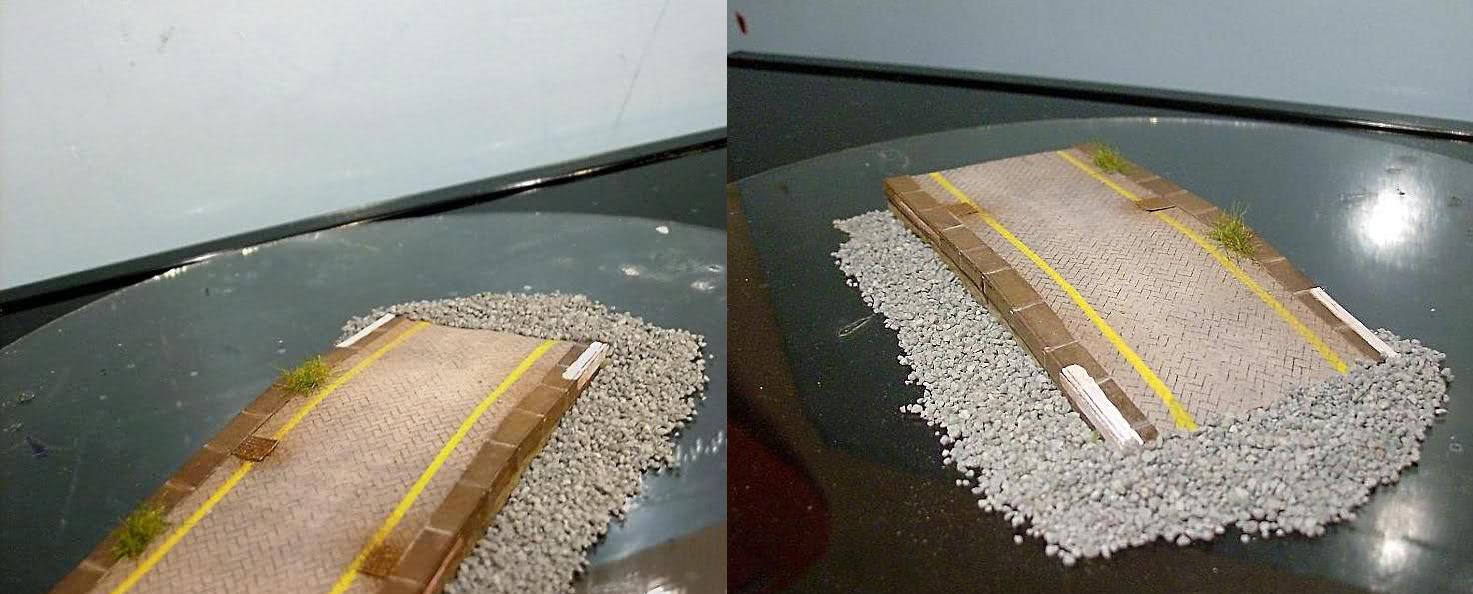

Per il marciapiede ti consiglio di stamparlo.Io l'ho fatto per la classica banchina FS, e il risultato è soddisfacente.
Qualsiasi incisione risulterebbe fuori scala.Lo spazio che c'è al vero fra una mattonella e l'altra è meno di 1 mm.
Poi se lo invecchi per bene (e tu su questo sei molto bravo) il risultato è davvero realistico.Fai delle prove e valuta questa possibilità.
PS: Ho scritto anche un articolo su TTM su come fare :wink:

I mattoni sono realizzati incollando sul cartoncino un foglio di Redutex ad imitazione dei mattoni appunto, in rete se ne trova un vasto assortimento di textures differenti (mattoni, pietra ecc..).
Le insegne sono disegnate al cad partendo da foto di insegne vere e vettorializzandole, in modo da ottenere una risoluzione di stampa ottimale, ottenuta con una comune stampante laser.

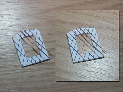

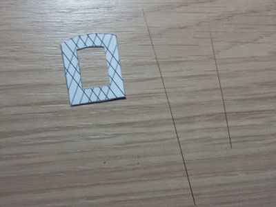

Le grate le ho realizzate così: stampo su cartoncino la sagoma della finestra a cui voglio applicare la grata, intorno a questa sagoma lascio un bordo di 6 mm circa
grata1.jpg [ 21.27 KiB | Osservato 14453 volte ]
mi procuro del comune filo elettrico (degli scarti vanno benissimo)
grata2.jpg [ 21.62 KiB | Osservato 14453 volte ]
visto che gli spezzoni di filo che vado a tagliare sono storti, li raddrizzo usando il righello a mò di mattarello
grata3.jpg [ 22.08 KiB | Osservato 14454 volte ]
ottengo così dei fili di rame ben dritti
grata4.jpg [ 19.67 KiB | Osservato 14454 volte ]
che vado ad incollare lungo le linee stampate, in un verso e nell' altro
grata5.jpg [ 29.95 KiB | Osservato 14454 volte ]
terminato l' incollaggio con cianoacrilica vernicio color ruggine con degli acrilici.

Ma non devi trasferire nulla.La stampa va fatta su carta.Il procedimento è scritto nell'articolo di TTM :)
I cordoli, li puoi comunque fare in forex.
