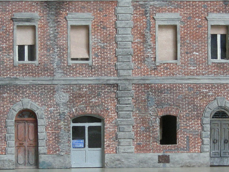

Presa la mano con la posa degli infissi, è il turno di portoni in legno e serrande al piano terra..
Volevo ricreare qualcosa di già esistente e mi sono ispirato a questo:
portone-vero.jpg [ 28.04 KiB | Osservato 15206 volte ]
Girovagando in rete, e conoscendo il nome di quel mostro di bravura che è Emmanuel Nouaillier (articolo su TTM 49), mi sono imbattuto su questo link:
http://www.ambbrescia.com/2013/02/27/costruire-edifici-in-miniatura-con-foamboard-by-emmanuel-nouaillier/
Invece del plasticard, ho utilizzato delle stecche di gelato ritagliate, incise ad imitazione del tipico tavolato ed incollate tra di loro..sono in legno abbastanza duro e compatto (faggio?), si incidono bene ed inoltre a mio avviso restituiscono alla perfezione la vera texture del legno:
costr.jpg [ 76.57 KiB | Osservato 15206 volte ]
20160228_235332.jpg [ 71.84 KiB | Osservato 15206 volte ]
Con i colori a tempera molto diluiti ho proceduto ad applicare strato su strato, avendo l' accortezza di "sporcare" di più verso il basso, dove batte la pioggia e l' umidità si fa sentire in genere di più.
Completano l' opera un chiavistello (filo di rame verniciato) ed il cartello del divieto di sosta stampato al laser, a cui ho "arrugginito" un pò i bordi con della tempera:
DSCN6616.jpg [ 137.98 KiB | Osservato 15206 volte ]

Ecco completati gli infissi al piano terra, come portoni e serrande. Mancano le soglie che saranno messe quando ci saranno anche i marciapiedi:
1.jpg [ 118.79 KiB | Osservato 14757 volte ]
Ho anche iniziato a stampare qualche insegna degli svariati negozi ed attività commerciali che ci sono..
2.jpg [ 120.84 KiB | Osservato 14757 volte ]
3.jpg [ 93.39 KiB | Osservato 14757 volte ]
4.jpg [ 108.83 KiB | Osservato 14757 volte ]
5.jpg [ 137.51 KiB | Osservato 14757 volte ]
