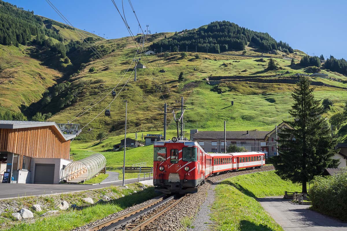

Nel corso del mio recente viaggio nei Grigioni ho visto che l'erba viene tagliata a macchina anche sui pendii più scoscesi. Certo rimangono alcuni fazzoletti di terreno in cui l'erba è incolta ma sono la minoranza.
Aggiungo qualche foto:
Commento file: qui si vede che il taglio è interrotto sotto la scarpata
4-9-2019 - Bergün-2.jpg [ 273.31 KiB | Osservato 5936 volte ]
Commento file: qui si vede il pendio di colori diversi perché il taglio è in corso di svolgimento...
3-9-2018 - Andermatt.jpg [ 261.45 KiB | Osservato 5936 volte ]

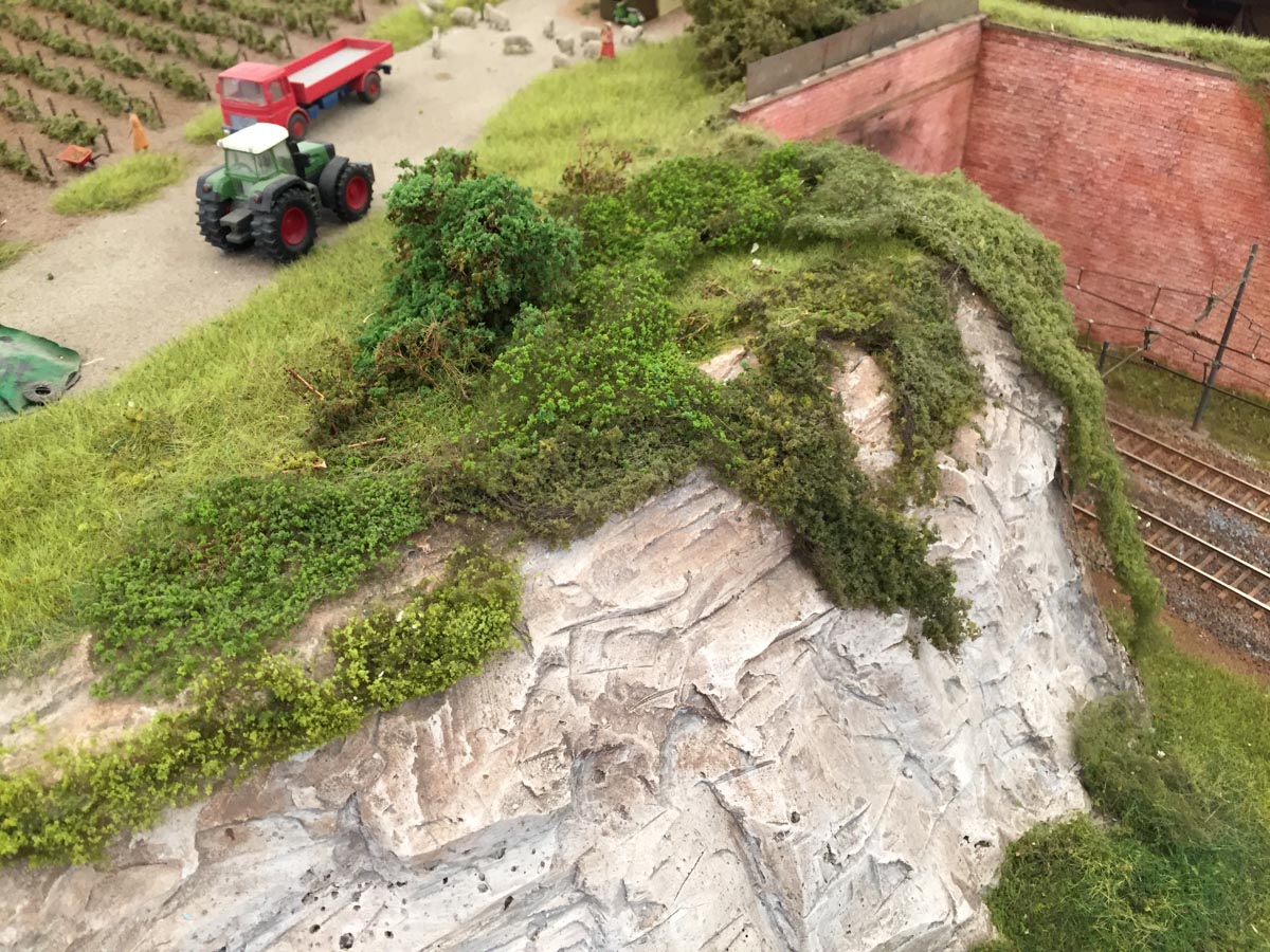

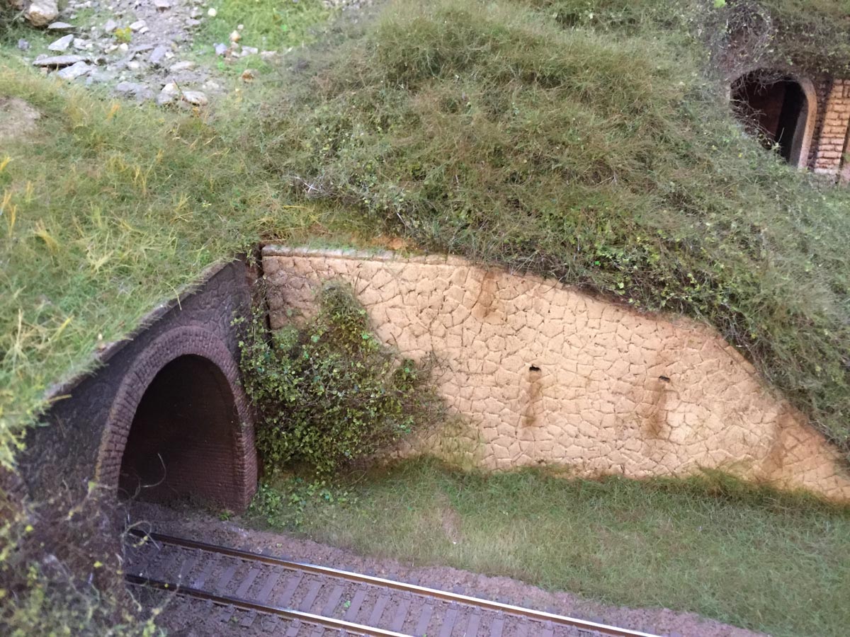

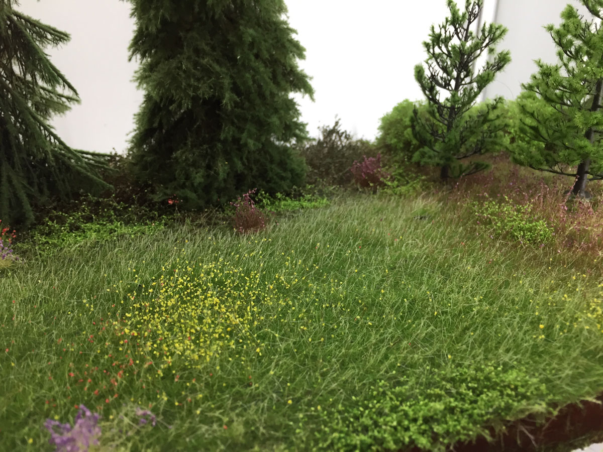

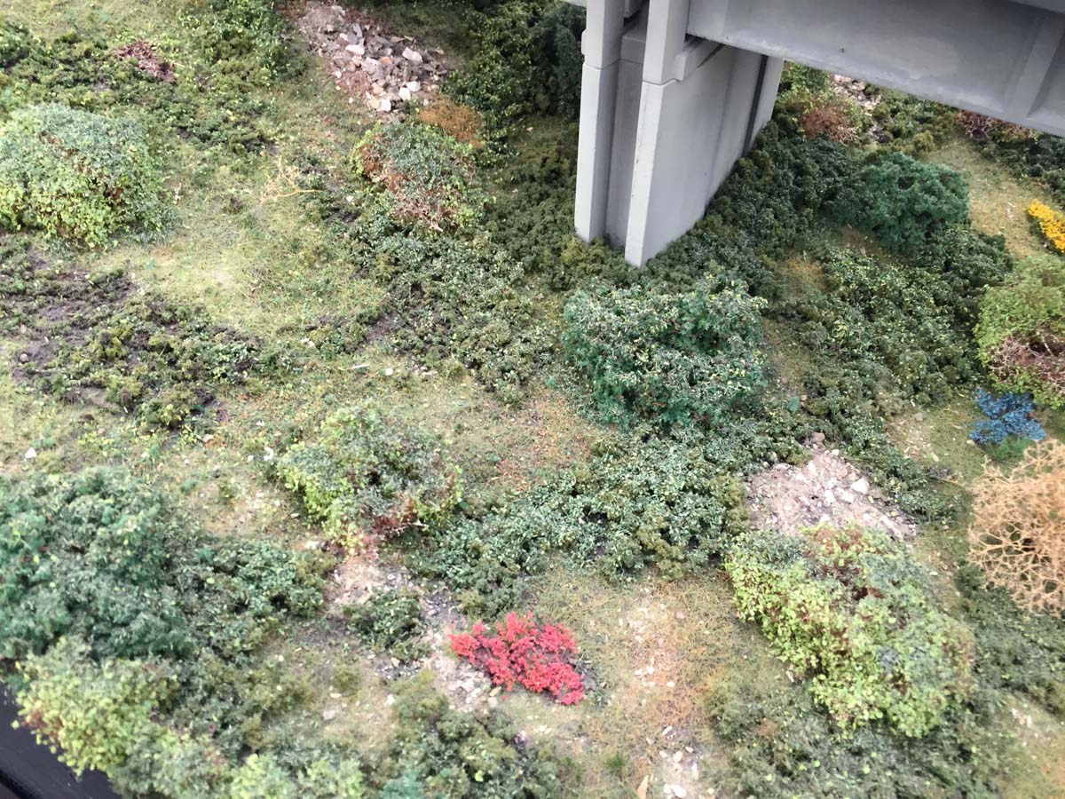

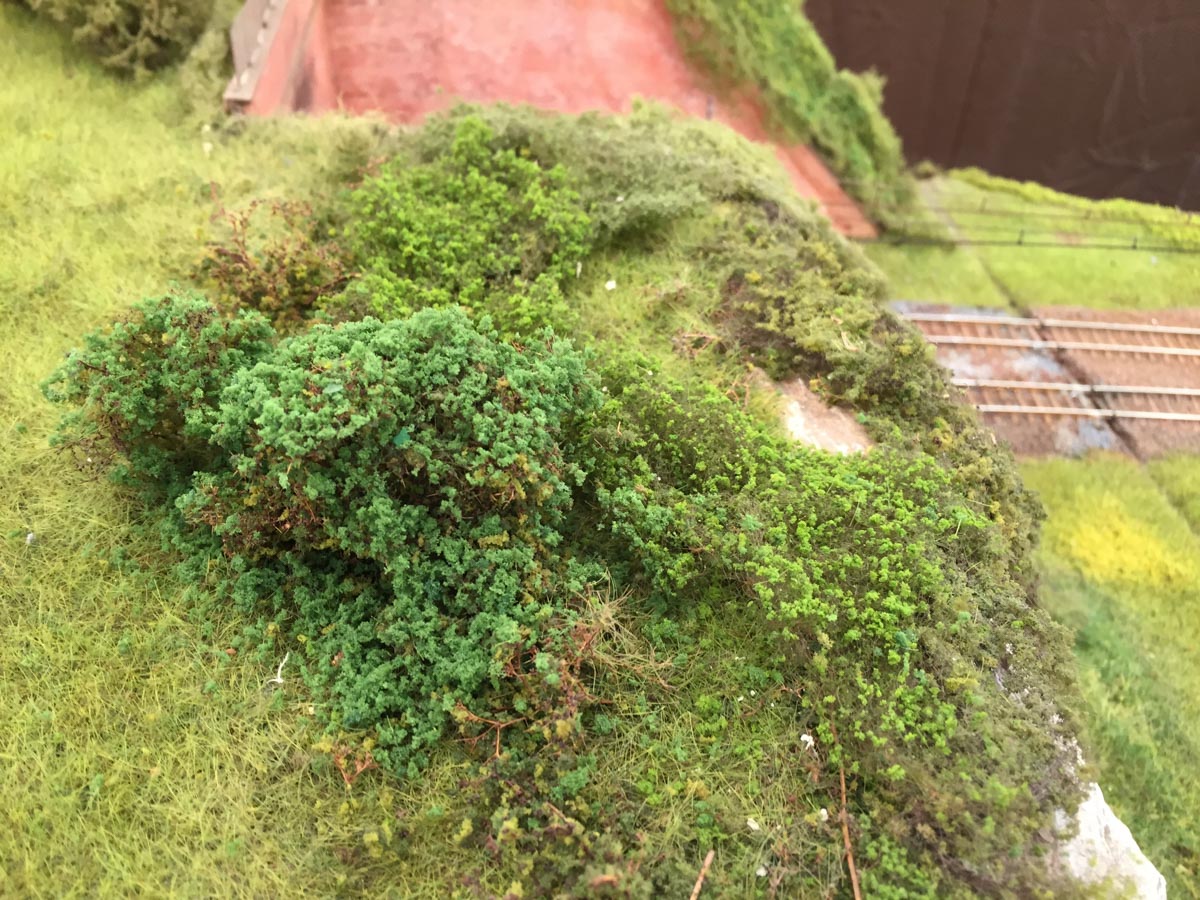

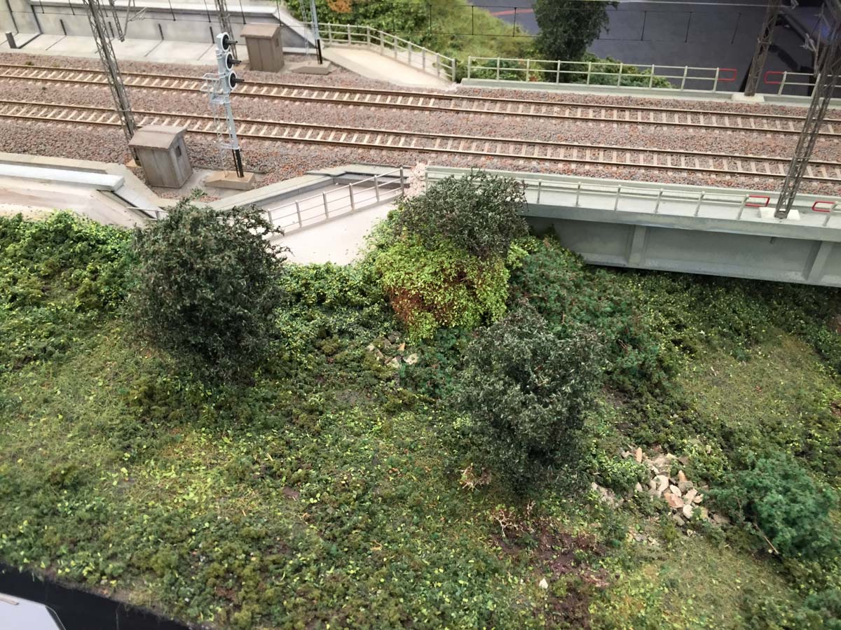

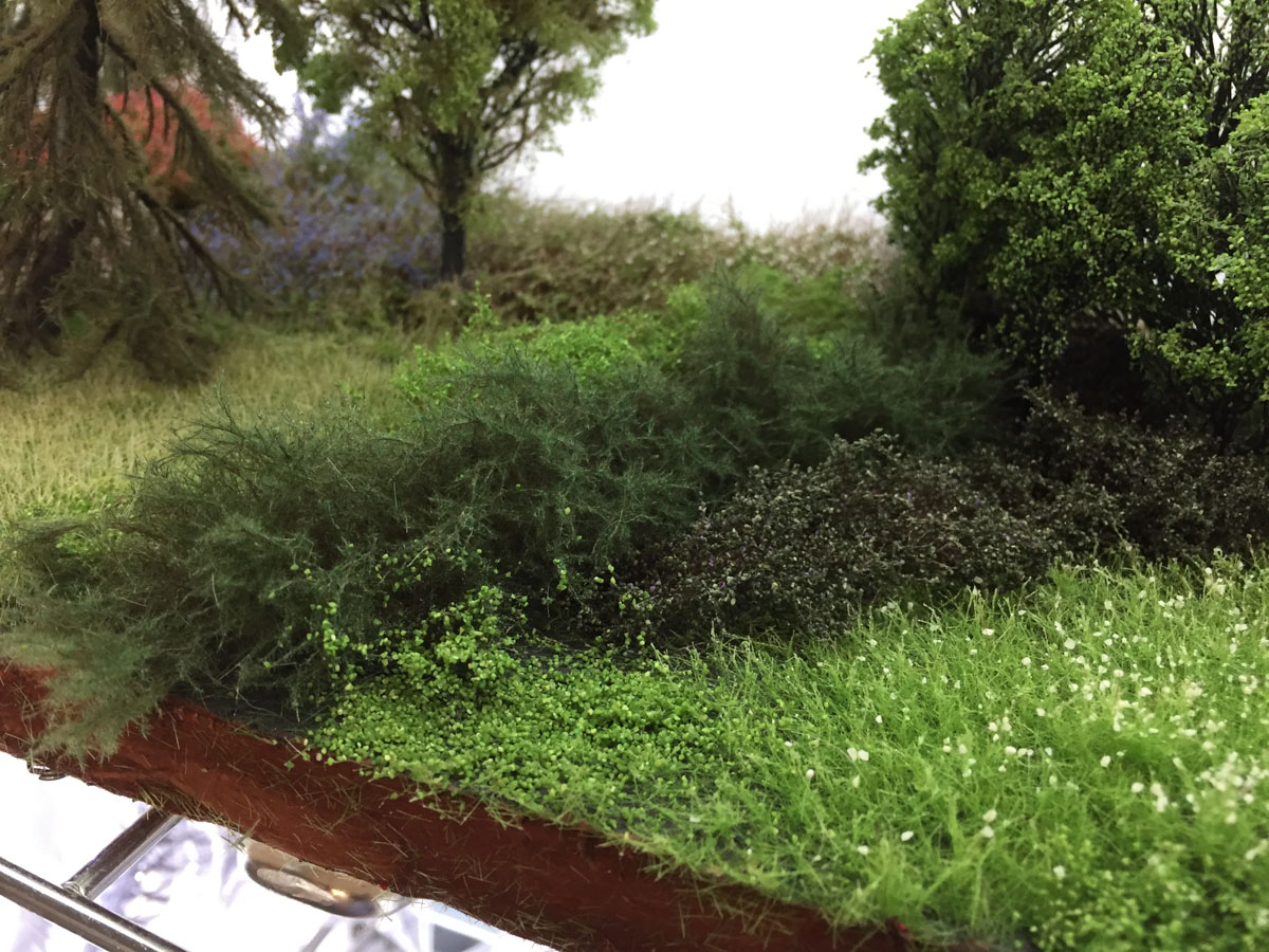

... terminata la posa dell'erba passerei a quella dei cespugli bassi (ho già fatto qualche esperimento come nelle foto postate lo scorso 22 Giugno).
Venerdì scorso a Novegro ho colto molti spunti interessanti dai plastici esposti ed ho avuto la fortuna di parlare con gli autori che mi hanno suggerito materiali e tecniche utilizzate.
Qualche foto presa a Novegro:
vegetazione a Novegro 2019-3.jpg [ 267.14 KiB | Osservato 5936 volte ]
vegetazione a Novegro 2019-4.jpg [ 289.06 KiB | Osservato 5936 volte ]
vegetazione a Novegro 2019-5.jpg [ 275.62 KiB | Osservato 5936 volte ]
vegetazione a Novegro 2019-6.jpg [ 298.23 KiB | Osservato 5936 volte ]
vegetazione a Novegro 2019-7.jpg [ 278.32 KiB | Osservato 5936 volte ]
vegetazione a Novegro 2019-8.jpg [ 267.3 KiB | Osservato 5936 volte ]
Ultima modifica di Luca Solis il lunedì 30 settembre 2019, 17:29, modificato 1 volta in totale.

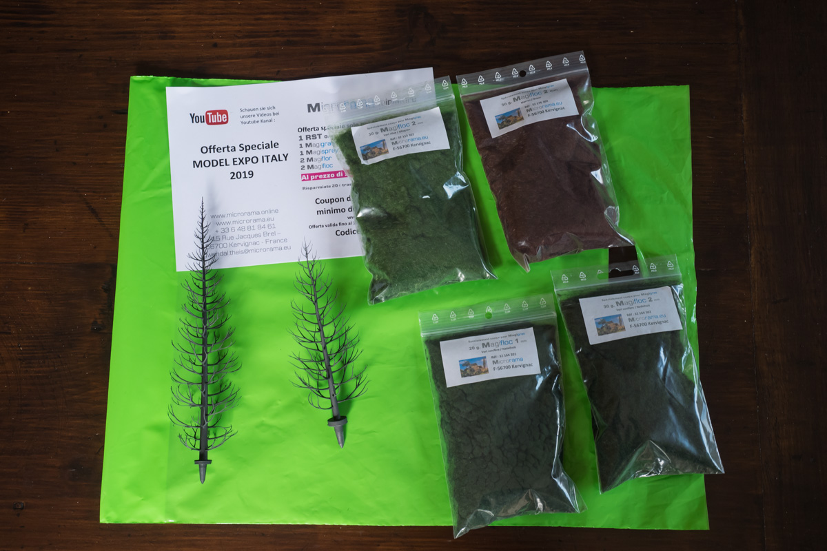

...sempre a Novegro ho poi visto all'opera un modellista francese (Microrama.eu) che vendeva l'attrezzatura e i materiali necessari: ho acquistato qualcosa per fare i primi esperimenti...
vegetazione a Novegro 2019-1 (Microrama).jpg [ 289.32 KiB | Osservato 5935 volte ]
vegetazione a Novegro 2019-2 (Microrama).jpg [ 296.68 KiB | Osservato 5935 volte ]

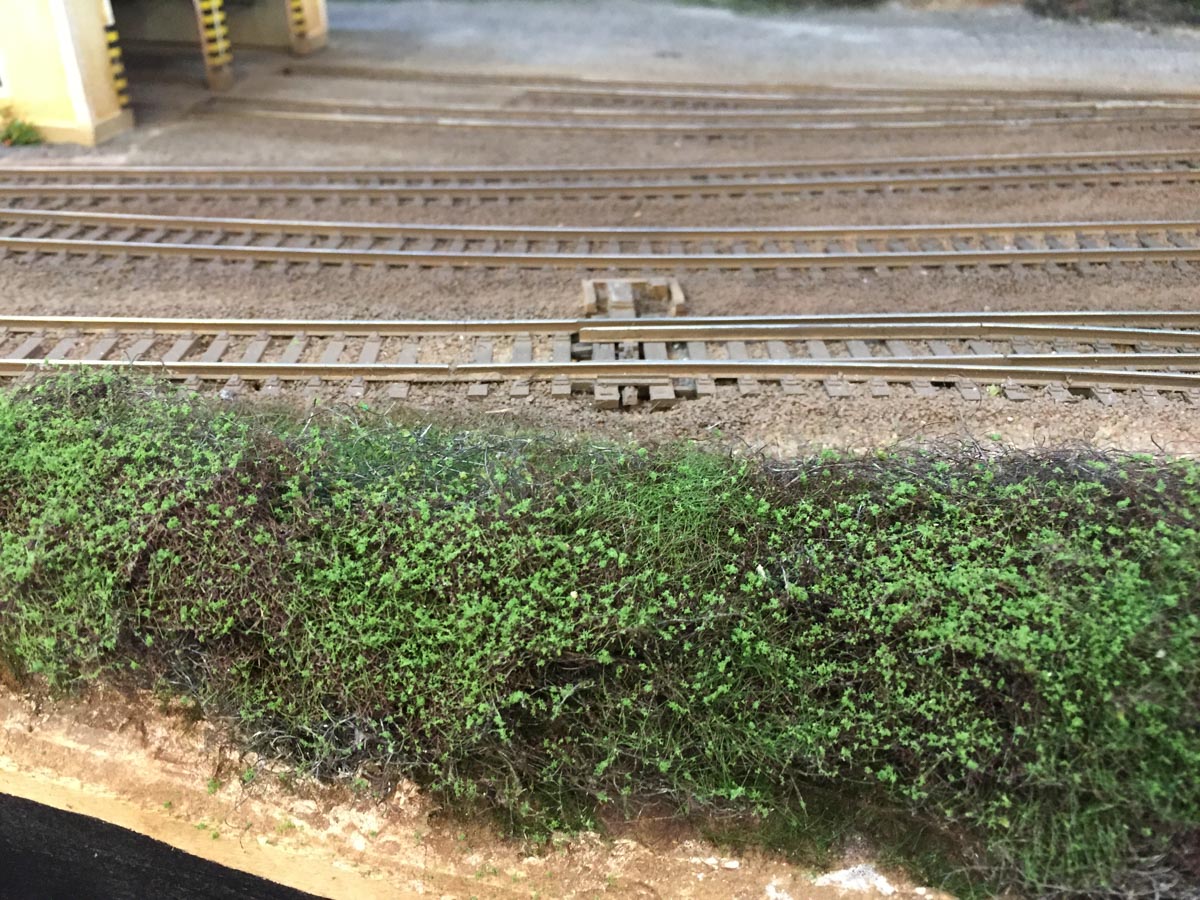

in sintesi sul fronte erba e cespugli credo di aver informazioni sufficienti per fare i primi tentativi sul plastico: appena realizzati li fotograferò per sottoporli al giudizio del forum...

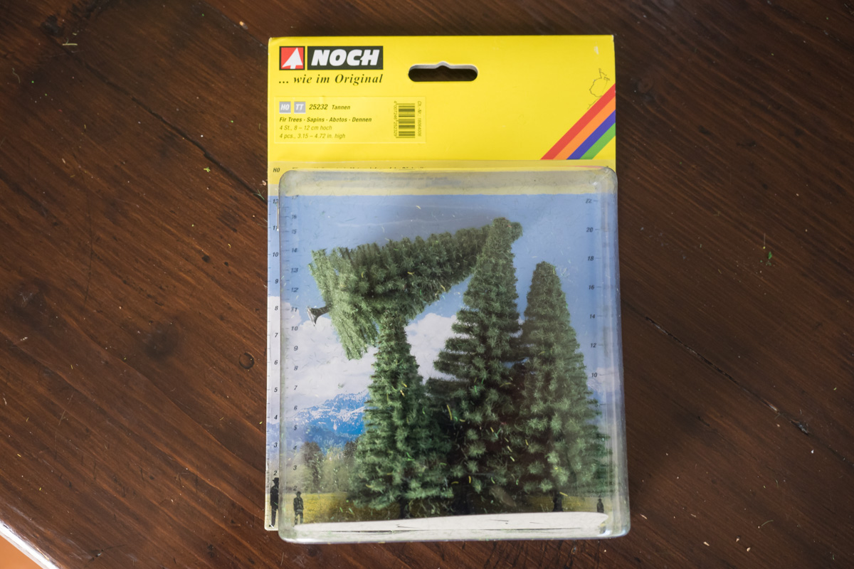

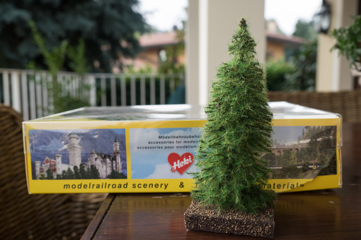

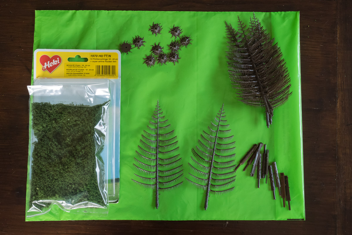

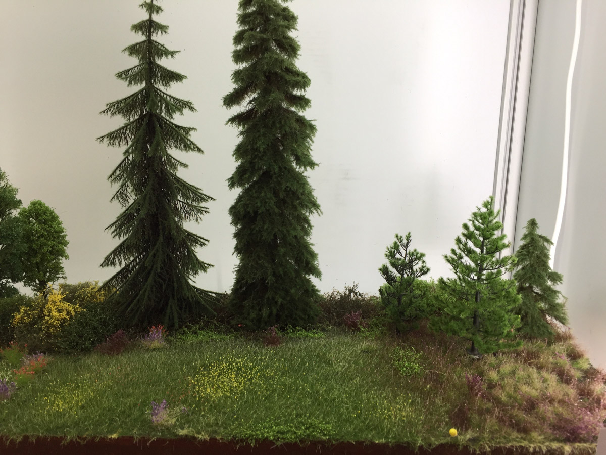

...dove invece mi sento molto più in difficoltà è nella realizzazione dei pini.
Anche qui procederei facendo un pò di esperimenti.
A tal fine avevo già acquistato qualche pino commerciale (Heki e Noch) e il kit Heki suggeritomi da Paolo nel suo post del 22 Aprile scorso.
A Novegro ho visto pochi pini che definirei belli (la maggior parte dei plastici ben realizzati avevano latifoglie) ma, nuovamente, sono stato ben impressionato dai pini costruiti con il materiale venduto dal francese citato prima e quindi ho voluto acquistare il materiale per realizzarne due per mettermi alla prova...
Aggiungo le foto:
abeti da assemblare (Microrama).jpg [ 282.77 KiB | Osservato 5934 volte ]
abeti Microrama a Novegro 2019.jpg [ 282.58 KiB | Osservato 5934 volte ]
abeti da assemblare (Heki).jpg [ 259.56 KiB | Osservato 5934 volte ]
abeti pronti (Heki).jpg [ 279.96 KiB | Osservato 5934 volte ]
abeti pronti (Noch).jpg [ 298.8 KiB | Osservato 5934 volte ]
Ultima modifica di Luca Solis il lunedì 30 settembre 2019, 18:11, modificato 1 volta in totale.

paolone ha scritto:
4 -abeti - quanti ne servono? Per come la vedo io su un plastico così grande dai 300 ai 350 e forse più. Quali abeti? Che abeti ci sono lassù? Molto alti e fitti fitti.
In scala dai 25 ai 30 cm. Quindi, se non hai una famiglia di 4 persone disposta a passare le vacanze estive a fare abeti con il filo di rame, a malincuore opterei per Heky
... Se pensi ad Heky che io ho già fatto ci risentiamo...
La famiglia di 4 persone ci sarebbe anche ma non mi sogno proprio di coinvolgere moglie e figli :mrgreen: :mrgreen:
...quindi sono ben consapevole che dovrò utilizzare abeti commerciali: quelli più grossolani nei punti più lontani dall'osservatore e quelli più belli in primo piano.
Come ho scritto poco fa un kit Heki l'ho già acquistato e prima o poi mi ci dovrò cimentare. L'idea è di provare a realizzare un abete con il solo materiale contenuto nel kit e seguendo il tutorial che mi hai gentilmente segnalato ad Aprile e poi farne un secondo con il materiale acquistato a Novegro da Microrama per confrontare poi i risultati...

Adesso vi faccio morire d'invidia :evil: :evil: :evil: :evil:
In tema di alberi https://www.modell-bahn.ch/forum/index. ... &pageNo=12 da seguire dall'inizio dove viene spiegato tutto. Leggetevi la storia di un'appassionato modellista divenuto imprenditore https://mbbgroveden.com/
Altro sito https://www.swissmodelrail.ch/shop/inde ... w_products. Lo conosco da una ventina d'anni e fa delle cose fantastiche.
Purtroppo non commercializza più tanti articoli di fabbricati, hotels ed accessori (io presi da lui il set completo di tutti i fabbricati in kit di Ospizio Bernina e Hotel Grischuna) Ultimamente da lui ho preso delle altre flange tiranti linea aerea, altre grondaie (bellissime in metallo con i sopporti saldati :shock: :shock: ) e parapetti per i viadotti con le flange di fissaggio a pavimento talmente belli che non li ho ancora affrontati :shock: :shock:
Per ora mi fermo qua...non vorrei stancare troppo le vostre menti :mrgreen: :mrgreen: :mrgreen: :mrgreen:
