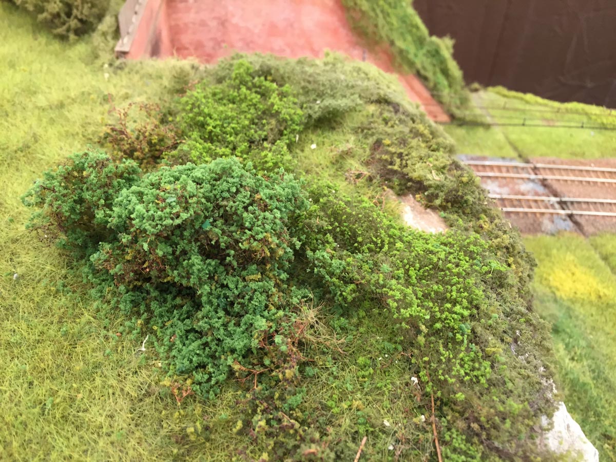

... terminata la posa dell'erba passerei a quella dei cespugli bassi (ho già fatto qualche esperimento come nelle foto postate lo scorso 22 Giugno).
Venerdì scorso a Novegro ho colto molti spunti interessanti dai plastici esposti ed ho avuto la fortuna di parlare con gli autori che mi hanno suggerito materiali e tecniche utilizzate.
Qualche foto presa a Novegro:
vegetazione a Novegro 2019-3.jpg [ 267.14 KiB | Osservato 5957 volte ]
vegetazione a Novegro 2019-4.jpg [ 289.06 KiB | Osservato 5957 volte ]
vegetazione a Novegro 2019-5.jpg [ 275.62 KiB | Osservato 5957 volte ]
vegetazione a Novegro 2019-6.jpg [ 298.23 KiB | Osservato 5957 volte ]
vegetazione a Novegro 2019-7.jpg [ 278.32 KiB | Osservato 5957 volte ]
vegetazione a Novegro 2019-8.jpg [ 267.3 KiB | Osservato 5957 volte ]

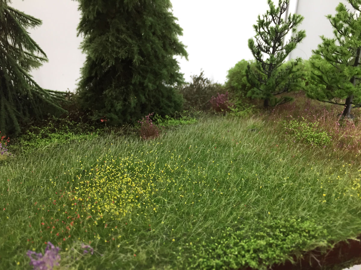

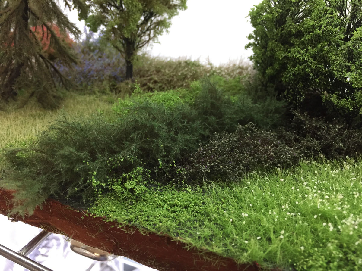

...sempre a Novegro ho poi visto all'opera un modellista francese (Microrama.eu) che vendeva l'attrezzatura e i materiali necessari: ho acquistato qualcosa per fare i primi esperimenti...
vegetazione a Novegro 2019-1 (Microrama).jpg [ 289.32 KiB | Osservato 5956 volte ]
vegetazione a Novegro 2019-2 (Microrama).jpg [ 296.68 KiB | Osservato 5956 volte ]

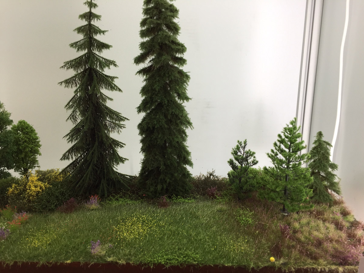

...dove invece mi sento molto più in difficoltà è nella realizzazione dei pini.
Anche qui procederei facendo un pò di esperimenti.
A tal fine avevo già acquistato qualche pino commerciale (Heki e Noch) e il kit Heki suggeritomi da Paolo nel suo post del 22 Aprile scorso.
A Novegro ho visto pochi pini che definirei belli (la maggior parte dei plastici ben realizzati avevano latifoglie) ma, nuovamente, sono stato ben impressionato dai pini costruiti con il materiale venduto dal francese citato prima e quindi ho voluto acquistare il materiale per realizzarne due per mettermi alla prova...
Aggiungo le foto:
abeti da assemblare (Microrama).jpg [ 282.77 KiB | Osservato 5955 volte ]
abeti Microrama a Novegro 2019.jpg [ 282.58 KiB | Osservato 5955 volte ]
