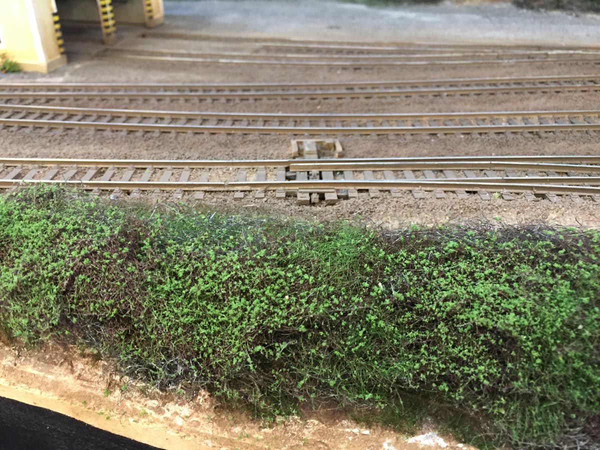

Nel corso del mio recente viaggio nei Grigioni ho visto che l'erba viene tagliata a macchina anche sui pendii più scoscesi. Certo rimangono alcuni fazzoletti di terreno in cui l'erba è incolta ma sono la minoranza.
Aggiungo qualche foto:
Commento file: qui si vede che il taglio è interrotto sotto la scarpata

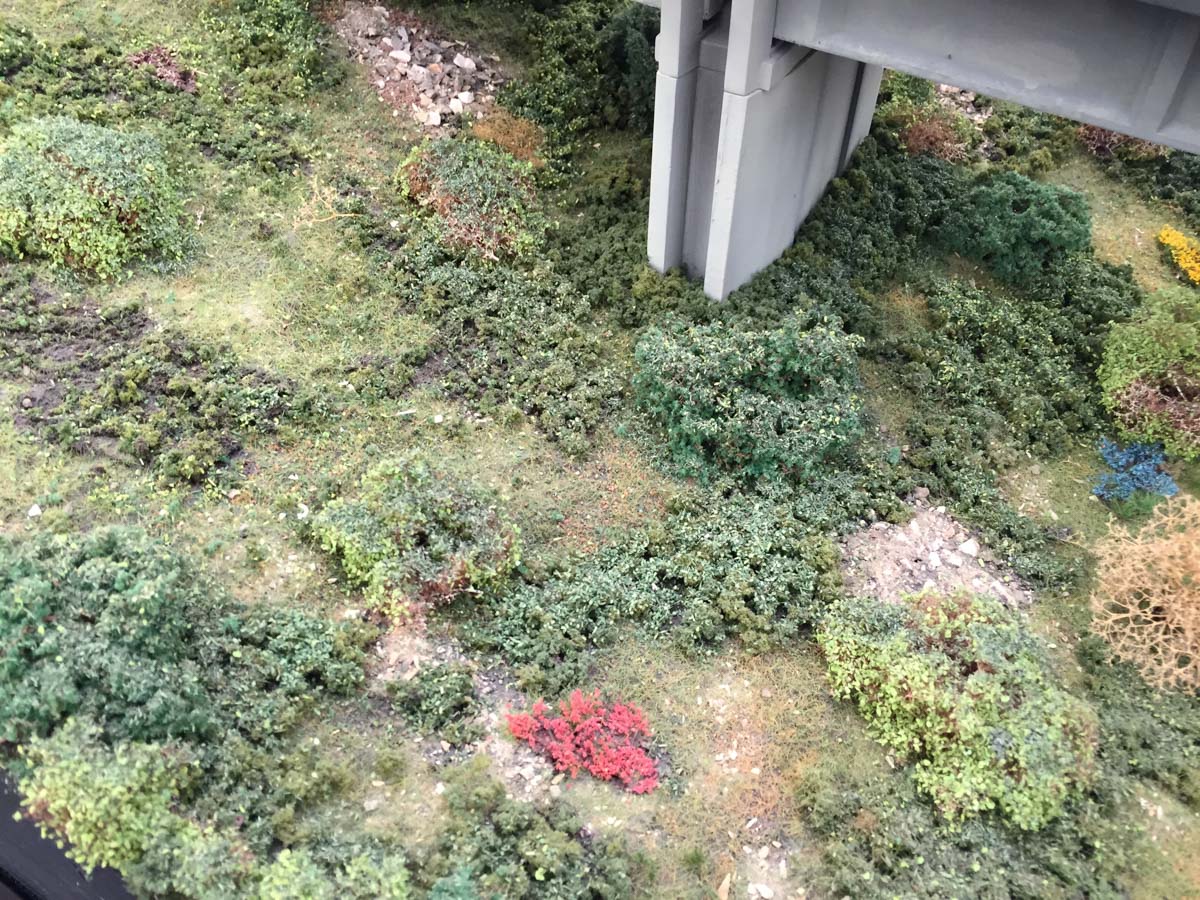

... terminata la posa dell'erba passerei a quella dei cespugli bassi (ho già fatto qualche esperimento come nelle foto postate lo scorso 22 Giugno).
Venerdì scorso a Novegro ho colto molti spunti interessanti dai plastici esposti ed ho avuto la fortuna di parlare con gli autori che mi hanno suggerito materiali e tecniche utilizzate.

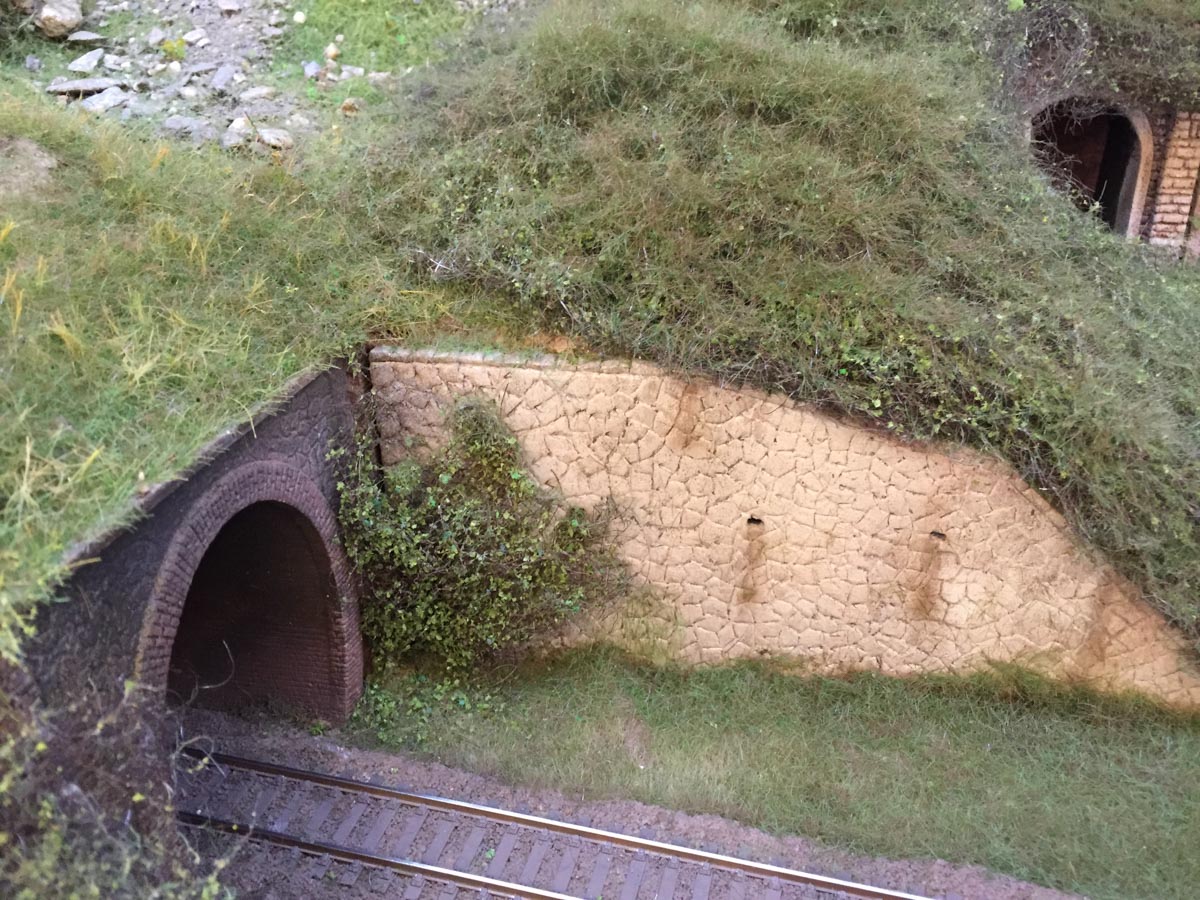

Qualche foto presa a Novegro:

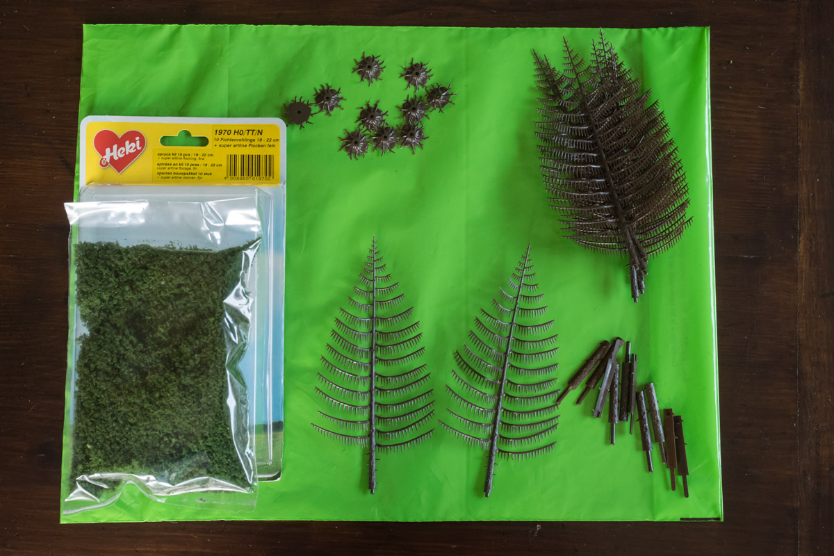

...dove invece mi sento molto più in difficoltà è nella realizzazione dei pini.
Anche qui procederei facendo un pò di esperimenti.
A tal fine avevo già acquistato qualche pino commerciale (Heki e Noch) e il kit Heki suggeritomi da Paolo nel suo post del 22 Aprile scorso.
A Novegro ho visto pochi pini che definirei belli (la maggior parte dei plastici ben realizzati avevano latifoglie) ma, nuovamente, sono stato ben impressionato dai pini costruiti con il materiale venduto dal francese citato prima e quindi ho voluto acquistare il materiale per realizzarne due per mettermi alla prova...
Aggiungo le foto:

paolone ha scritto:
4 -abeti - quanti ne servono? Per come la vedo io su un plastico così grande dai 300 ai 350 e forse più. Quali abeti? Che abeti ci sono lassù? Molto alti e fitti fitti.
In scala dai 25 ai 30 cm. Quindi, se non hai una famiglia di 4 persone disposta a passare le vacanze estive a fare abeti con il filo di rame, a malincuore opterei per Heky
... Se pensi ad Heky che io ho già fatto ci risentiamo...
La famiglia di 4 persone ci sarebbe anche ma non mi sogno proprio di coinvolgere moglie e figli :mrgreen: :mrgreen:
...quindi sono ben consapevole che dovrò utilizzare abeti commerciali: quelli più grossolani nei punti più lontani dall'osservatore e quelli più belli in primo piano.
Come ho scritto poco fa un kit Heki l'ho già acquistato e prima o poi mi ci dovrò cimentare. L'idea è di provare a realizzare un abete con il solo materiale contenuto nel kit e seguendo il tutorial che mi hai gentilmente segnalato ad Aprile e poi farne un secondo con il materiale acquistato a Novegro da Microrama per confrontare poi i risultati...
