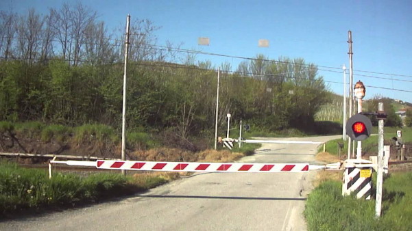

Mi pare che stia sfuggendo il senso della discussione, il problema non è la presenza di un PL in ambito stazione ma la tipologia di PL!
Il PL installato nel plastico è un PL a semibarriere, come questo:
PL_SEMIBARRIERE.JPG [ 68.28 KiB | Osservato 7425 volte ]
che al vero si trova solo in linea e le cui sbarre chiudono una sola corsia della carreggiata.
Nella situazione del plastico sarebbe necessario un PL "normale" come questo:
PL_NORMALE.JPG [ 66.6 KiB | Osservato 7425 volte ]
...e tutto sarebbe a posto e realistico! :wink:

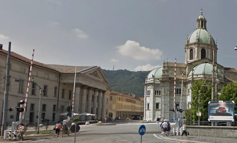

Concordo con Emilio. Se si riproduce una linea FS, allora occorre attenersi al regolamento dell' epoca scelta.
Non è formalismo. E' come dire. Nel mio plastico faccio un campo di calcio con le porte su due lati adiacenti, anzichè su due lati opposti.
Potrei anche fare foto realistiche, ma uno che ne sappia un po' di calcio, vede l' insieme come una cosa impossibile.
Stessa cosa per il PL automatico. Esso è un ente indipendente. Ha una coppia di pedali a distanza di azionamento per ogni lato ed un pedale con circuito di binario sul PL.
La coppia di pedali lontani comanda la chiusura solo se azionato nel senso di avvicinamento al PL.
Il pedale sul PL memorizza il passaggio del treno e, alla liberazione del relativo circuito di binario, comanda l' apertura .
Il sistema è standard.
Dicevo qualche intervento fà che c' era un PL nel quale il pedale lato stazione era sostituito dalla disposizione a via libera del segnale di partenza.
Ovviamente, in caso di partenza con segnale a via impedita, veniva prescritta marcia a vista al PL.
Se, invece, si immagina una concessa, allora tutto cambia :
Como lago - PL a semibarriere in ambito stazione.JPG [ 50.24 KiB | Osservato 7388 volte ]
PL in uscita da Como lago (da Google street view).
Visto funzionare, esso non è un PLA, ma un normale PL di stazione, ma dotato di barriere e lampeggianti Westinghouse come quelli dei PLA.
Notare i lampeggianti disposti in modo "strabico" e le semibarriere in coppia per chiudere tutta la carreggiata.

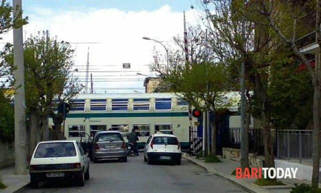

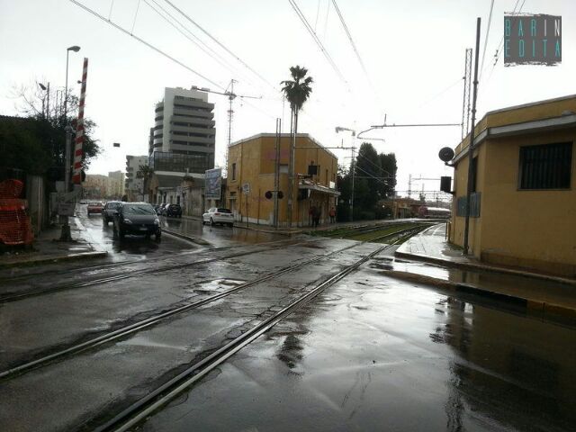

Buona sera a tutti,
vi riporto due passaggi a livello in pieno centro a Bari, molto vicini e praticamente in ambito stazione:
quello Fse in via Oberdan, fra Bari centrale e bari Fse, con semibarriere nonostante la posizione nevralgica:
IMG_20160816_25416.jpg [ 52.77 KiB | Osservato 7364 volte ]
e quello FS (ormai soppresso) sulla vecchia sede della Bari Taranto, all'estremo opposto di Bari centrale qualche centinaio di metri dopo, con semibarriere doppie a chiudere tutta la carreggiata
IMG_20160816_13148.jpg [ 39.92 KiB | Osservato 7364 volte ]

ammiraglio,
credo che nessuno dei due sia un PLA.
Il secondo non ha le sbarre Westinghouse.
Il primo, pur avendole, non mi sembra un PLA per i seguenti motivi :
- manca il pedale nei pressi dell' attraversamento
- le luci lampeggianti non sono ripetute su entrambi i lati
Per questo mi pare che sia simile a quello di Como lago. Ovvero un PL di stazione dotato di sbarre Westinghouse, probabilmente perchè meno costose.

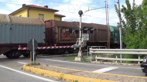

Per intendersi:
PL Whestinghouse/PLA/Passaggio a Livello Automatico/PL a semibarriere => NO in ambito di stazione su rete FS, solo piena linea fuori dai segnali di protezione https://www.youtube.com/watch?v=xlaEJ0T9khQ
PL normali di tipo FS, adatti ovunque: https://www.youtube.com/watch?v=hWdgHJwRFu8
PL automatici di non so che tipo usati sulle concesse (sarebbe meglio dire regionali), e qui l'impiego è di fantasia (anche se in ambito di stazione sempre più spesso sono sostituiti da impianti tipo FS). Giusto per rimanere in ambito Emiliano-Romagnolo...
https://www.youtube.com/watch?v=t1GQXuHqzqA
https://www.youtube.com/watch?v=QdS9YrGavf4
https://www.youtube.com/watch?v=6Ae8KbbtctY
https://www.youtube.com/watch?v=kP0WcHXqou0
Qui con incrocio linea filobus
https://www.youtube.com/watch?v=inyiBwUh1bA
Detto questo, ora Riccardo vorrà tirarmi dietro i suoi PLA: disposto a tutto (beh, quasi) purchè tu li elimini da quella posizione.

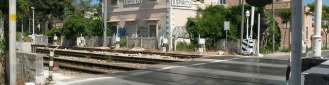

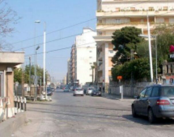

Ringrazio innanzitutto il prof. Minghetti per la precisazione: confesso che in tema di impianti fissi e regolamento segnali sono MOLTO deficitario e prendo lavate di testa anche dai macchinisti amici o affini che siano.
Se ho capito bene il PL westinghouse è quello con le 'mitiche' campane e le luci lampeggianti: ne prendo attenta nota, su questo difendo la scelta di Riccardo quanto meno per il profilo dello spettacolo.
La discussione mi ha spinto a pubblicare quelle foto a titolo di ulteriore esempio nonché confronto 'ravvicinato' tra PL concessi e statali in città e prossimi alla stazione: spero di non aver confuso le acque invece di fornire esempi validi.
Aggiungo altre due immagini dei famigerati PL (che credo siano telecomandati ma non so se dal treno o dalla stazione di s.spirito) alla periferia nord di Bari, dove ce n'è uno ogni 50 metri in pieno paese:
lato nord fermata Palese Macchie... (pure guasto, dannazione! )
IMG_20160816_9428.jpg [ 55.79 KiB | Osservato 7303 volte ]
e radice sud stazione S.Spirito (che in questo punto somiglia a quella di Riccardo)
IMG_20160816_54674.jpg [ 28.15 KiB | Osservato 7303 volte ]
Spero che stavolta siano un paragone utile! :mrgreen:

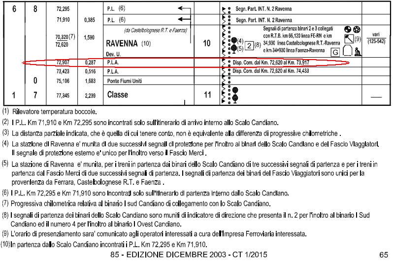

Aggiungo un altro tecnicismo, ma che credo abbia la sua importanza.
Dal Fascicolo Linea 85 di RFI :
Stralcio PLA da fascicolo linea 85.JPG [ 112.2 KiB | Osservato 7279 volte ]
La parte cerchiata si riferisce a quel passaggio a livello.
Deduco che la dicitura "Disp. Com. dal km 72,620 al km 73,917" stia a significare :
- movimenti verso Ravenna : pedali di comando posti al km 73.917, ovvero in linea
- movimenti in uscita da Ravenna : comando posto al km 72.620, ovvero all' altezza del Fabbricato Viaggiatori
Quest' ultima affermazione significa che il comando di chiusura è dato dall'apparato centrale con la disposizione a via libera di un qualsiasi segnale.
Poi il funzionamento del PLA è come gli altri, con circuito di binario e pedale per la liberazione ed apertura.
L' unica accortezza è che deve stare fuori dalla zona protetta dai segnali, che si estende 100 m oltre essi verso il PLA.
