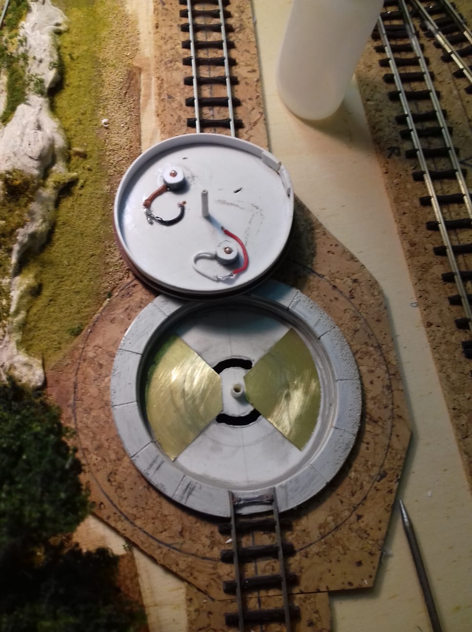

Buongiorno a tutti. Uno degli indubbi vantaggi di internet è che con un po' di pazienza si riescono a trovare progetti e idee molto interessanti per il nostro hobby. Sul noto sito thingiverse, dedicato alla stampa 3D ho trovato i disegni per realizzare una piattaforma girevole a scartamento 9 mm di circa 10 cm di diametro, corrispondente più o meno ad una piattaforma da 9 metri al vetro, ideale ad esempio per la giratura delle Emmine. Avendo in costruzione un plastico a moduli riproducente una linea a scartamento ridotto freelance in H0e ed avendo già provato a costruire in legno una piattaforma girevole manuale più piccola ma dal funzionamento non proprio ineccepibile, ho deciso di provare questa realizzazione utilizzando la stampa 3d.
Il progetto ideato da un modellista inglese prevede poi l'automazione del funzionamento della piattaforma tramite un motore passo-passo pilotato da una scheda Arduino. Il codice del programma (sketch) è già allegato ai disegni.
Dopo la stampa, queste sono le prime prove di montaggio:

Per alimentare i binari, come procederai?
Fabrizio.

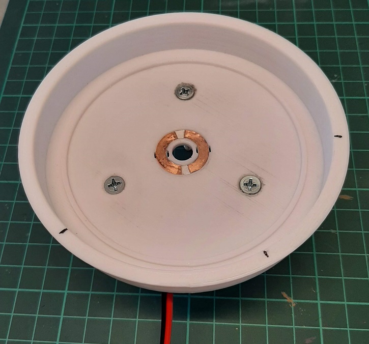

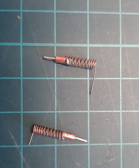

Sul fondo ci sono due semicerchi di rame su cui scorrono dei contatti striscianti montati sul ponte girevole e saldati ai binari.
I contatti striscianti sono stati realizzati con filo di rame e delle molle per carboncini per motori a spazzole recuperate da alcuni ricambi che avevo da parte.

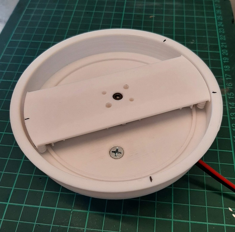

I due contatti striscianti sono inseriti nei fori del ponte girevole diagonalmente rispetto al perno di rotazione e sono tenuti in pressione sulle strisce di rame dalle molle.
Commento file: I contatti striscianti.

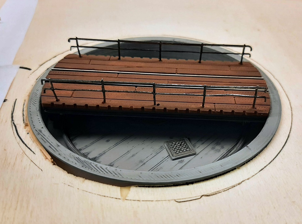

Questo è il risultato finale. Meccanicamente ed elettricamente la piattaforma sembra funzionare bene. Ora devo programmarla. Vi terrò aggiornati sugli sviluppi.

E' proprio questo, che non capisco, il perchè delle strisce così piccole!
Le strisce sono piccole per non essere visibili. La tina non è coperta e i contatti devono restare sotto la parte centrale del ponte girevole.
