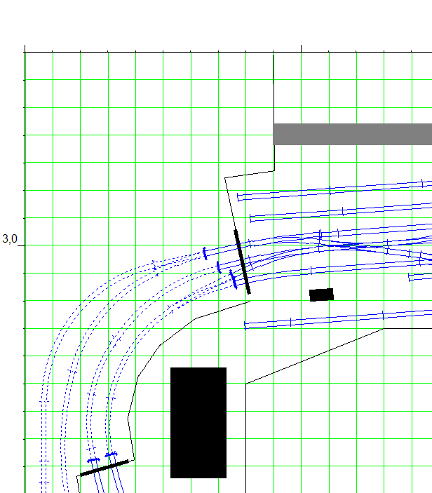

Sicuro che non ci stia 2+1? Di solito le gallerie commerciali sono molto più esagerate rispetto a quelle vere perchè la gente le vuole piazzare anche sulle curve da 36 cm di raggio. Ora, dato che la tua galleria si trova all'inizio di una curva non larghissima non ti dico che si potrebbe fare con le misure in scala esatta, ma con misure ridotte al minimo per garantire la transitabilità si dovrebbe riuscire a realizzare la configurazione 2+1.

Con quelle in vendita sicuramente no, due accoppiate non ci entrano sicuro, neanche spostando un po' più indietro l'entrata della secondaria. Occorrerebbe fare un portale intero 2+1, risparmiando un... "pilone" (non so come chiamarlo) al centro, ma poi i due tunnel accoppiati ci stanno?
Questa è la radice risistemata un po' per avere i tre binari paralleli in entrata (ho messo un deviatoio curvo sulla secondaria) nel caso di portale a 3 vie
6b7c3_tun.png [ 15 KiB | Osservato 5967 volte ]
