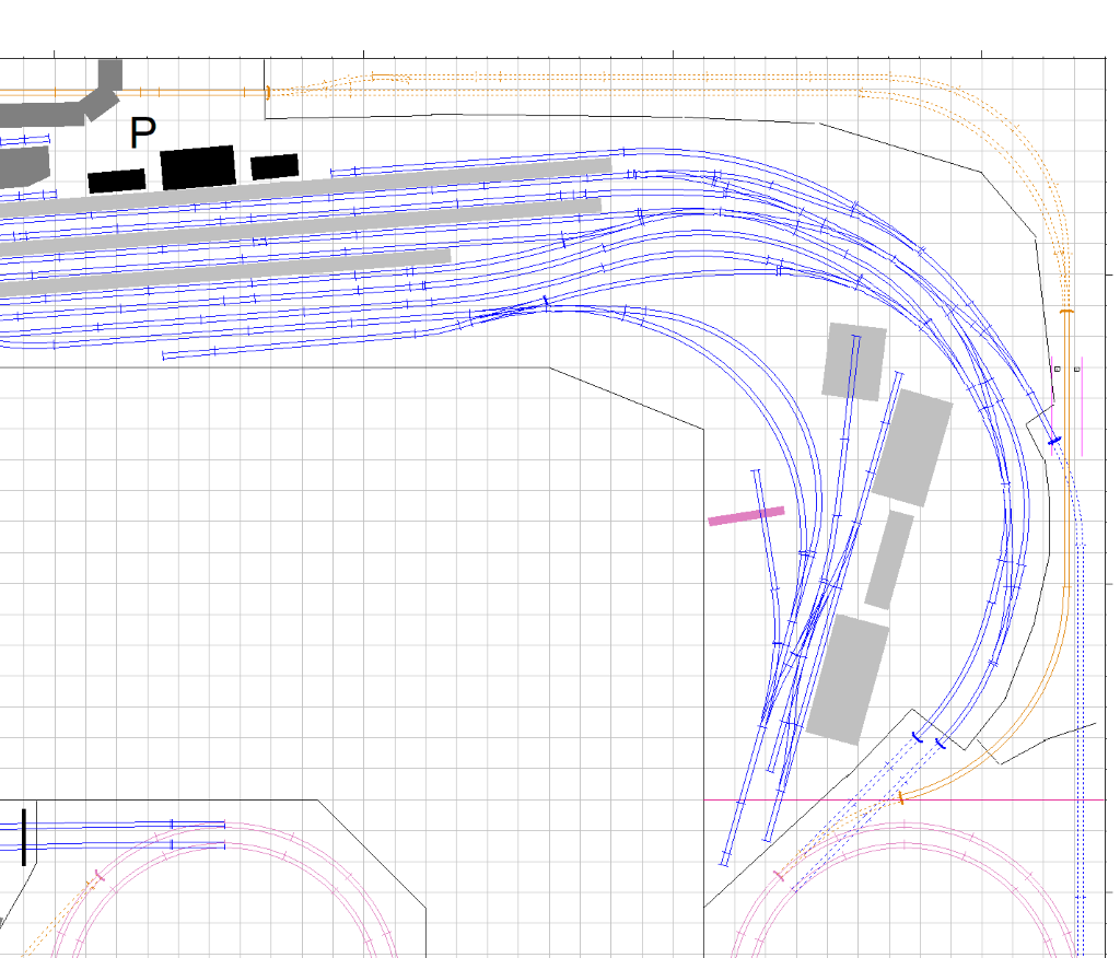

Nel frattempo ho provato a disegnare il raccordo e la zona industriale... Ho trovato diversi raccordi interessanti su Maps ma alla fine non sono riuscito a riprodurli... non ci entrano...
Questo è ciò che sono riuscito ad abozzare...

Per il raccordo, dipende da che azienda vuoi servire e dalle sue esigenze. In linea di principio, l'unica cosa che modificherei nel tuo progetto del raccordo, eviterei di piazzare il binario in primo piano parallelo al bordo del plastico e allungherei le aste di manovra, sia quella presso la stazione, che quella del raccordo posizionando in modo diverso lo scambio.
PS: non guardare con maps, che metà dei raccordi sono stati segati, usa google earth e va' indietro nel tempo alle immagini dei primi anni 2000. Oppure prova anche altri service di immagini come bing, istella, o il geoportale nazionale. Le immagini potrebbero avere risoluzione minore, bisogna essere bravi a interpretare, ma si possono scovare molti raccordi dalle forme strane.
Ah, se sei interessato ai raccordi, butta un occhio al libro "Binari per gli Stabilimenti" di Paolo Arlandi: tratta solo l'area di Torino, ma ci sono letteralmente centinaia di planimetrie e foto di antichi raccordi, tutti quelli presenti, un lavoro mostruoso da cui trarre ispirazione, un libro che vale quello che costa (e che ti impegna, a leggerlo tutto ci vuole più di un mese, e tieni conto che io leggo in frettissima, un libro di Camilleri me lo secco a 90-100 pagine l'ora).

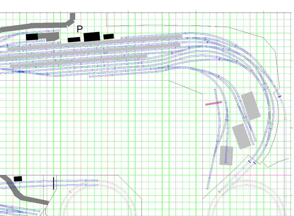

Intanto il raccordo industriale.... Ho cambiato diverse cose... Intendevi una cosa del genere?

Bellino bellino il raccordo ma... a sto punto non converrebbe fare un fascio di presa e consegna? (avviso: bisogna rifare il piano binari del raccordo, nel caso). Lo spazio c'è tutto, bisogna solo trovare un layout credibile.
In un fascio di presa e consegna, per un'azienda della grandezza che stai riproducendo tu di solito bastano 2 (o 3) binari, le locomotive dei treni FS lasciano e prelevano i carri destinati o provenienti dalla ditta, che verranno prelevati o lasciati dall'automotore privato. In questo modo i mezzi FS non entrano in area privata e, soprattutto, i mezzi privati non entrano sui binari FS.

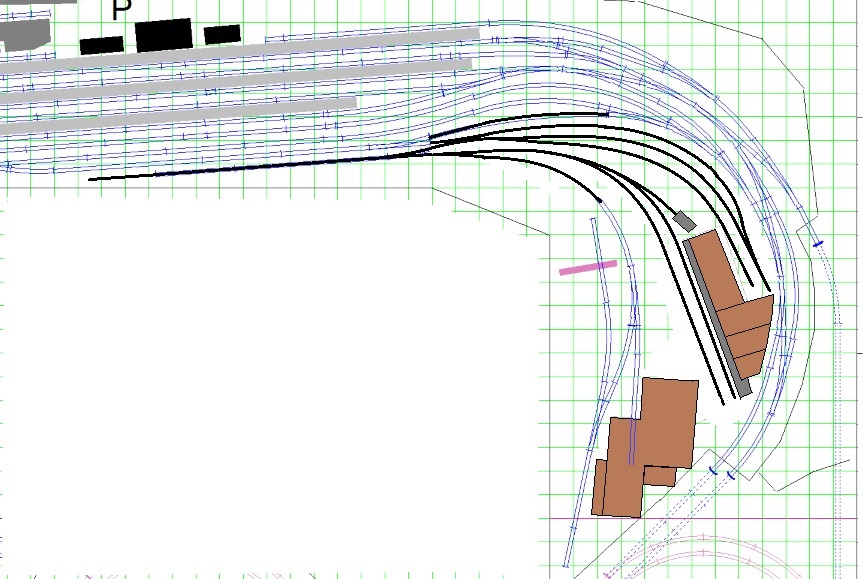

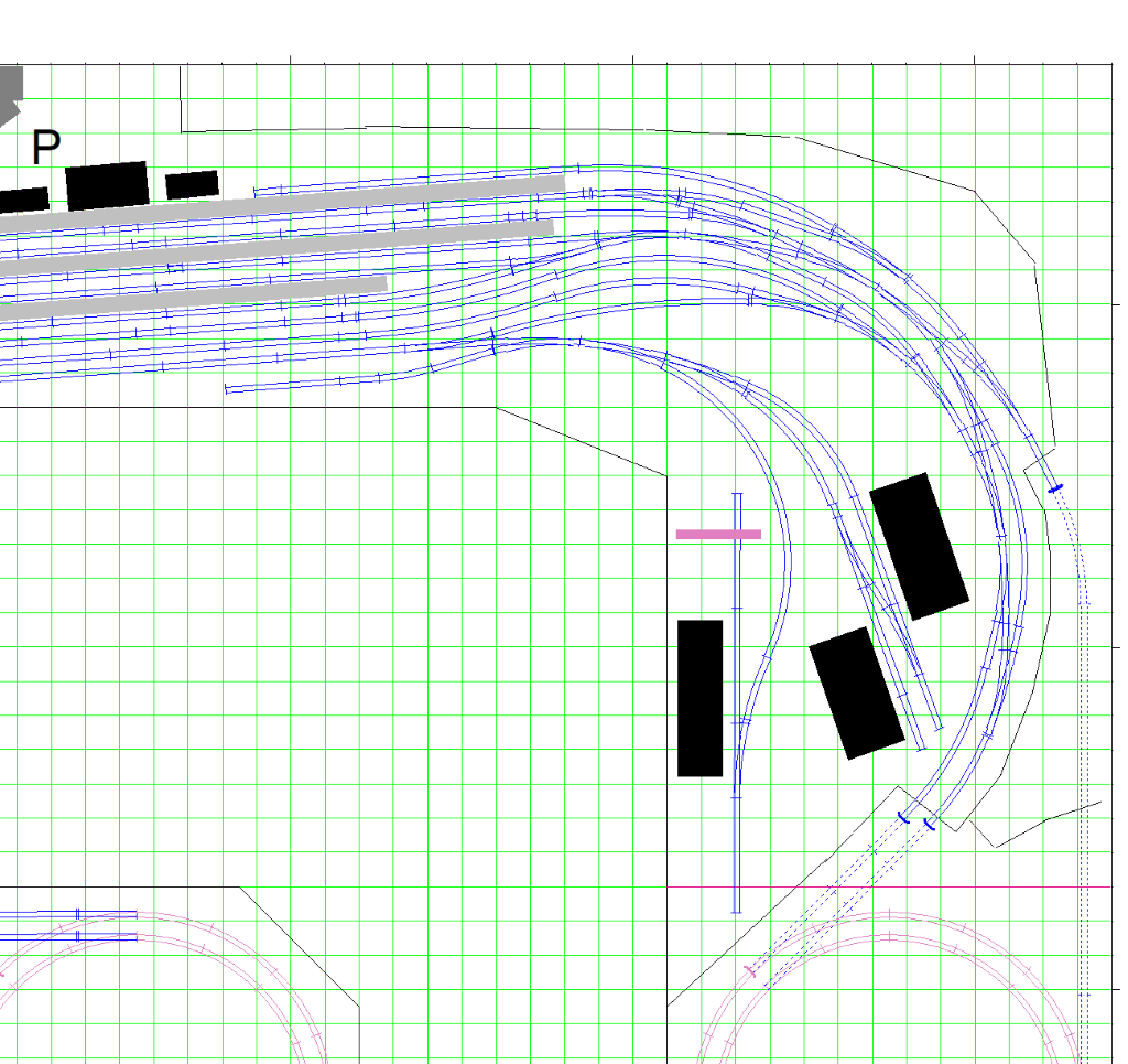

Ecco l'ultima fatica con fascio di presa e consegna, com'è?

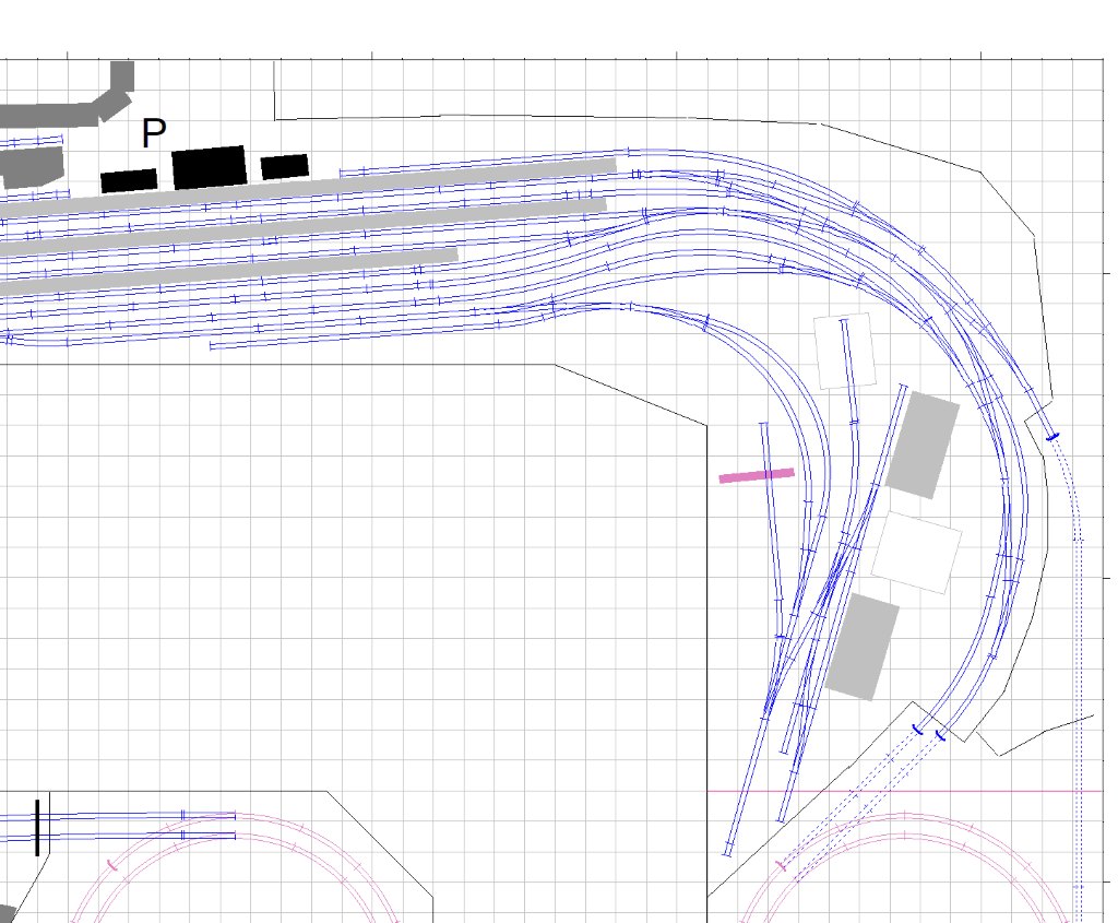

Ho tolto l'inglese in prossimità dell'asta ripristinando la situazione precedente e rendendo di nuovo l'asta indipendente dal resto della stazione, mi sembra migliore come soluzione. Si è accorciato un po' il fascio di presa e consegna ma penso che sia sufficiente. Ho distanziato un po' di più i binari di carico/scarico dal fascio di presa e consegna. C'è più spazio anche per il carroponte.
Insomma ecco il risultato... va meglio?

Semplicità, semplicità:
danilomariotti racc.jpg [ 166.85 KiB | Osservato 5599 volte ]
Le loco FS piazzano i carri sul fascio di presa e consegna e la locomotiva da raccordo li preleva, passa sull'asta di manovra e deposita i carri presso i piani caricatori. Per dare maggiore varietà ho ipotizzato la presenza di due aziende differenti con differenti produzioni (e differenti tipologie di carri utilizzate).
