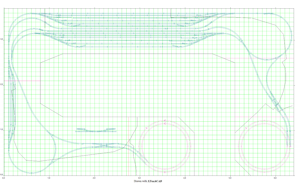

Non avevo pensato di metterlo lì il fascio! :) Ora lo riproduco in XtrackCad.
Immagino che, dopo il deposito dei carri da parte delle FS, la loco privata prima li prelevi in tiro e poi li depositi in spinta davanti agli edifici ma riguardo al carroponte però la loco poi rimarrebbe bloccata in fondo al rettilineo o sbaglio?

il fascio è fatto apposta per il giro loco quindi preleva in spinta sull'asta poi tira sull'altra asta e spinge sotto il carro ponte
con questa configurazione ci sono tutte le possibilità forse è corta l'asta del carro ponte da verificare
se mai metterei un triplo alla fine del fascio per aumentare la possibilità di svincolo loco

Quindi basta lasciare libero un binario del fascio per permettere il posizionamento della loco in spinta, giusto.
In effetti allora il triplo ci starebbe bene, si avrebbe il massimo della flessibilità... sperando che ci entri.. :wink:

Se ci sta, lo si può mettere benissimo, non ce l'avevo messo perché non volevo mettere troppa roba, ma ci sta.

Bomby, non riesco a riprodurre le tue stesse geometrie del fascio... hai usato sempre deviatoi Peco in curva?

Sistemato... geometrie leggermente diverse ma mi sembra che ci siamo.
Ho preferito staccare leggermente il fascio dalla linea principale, così è un po' più evidente.
Il triplo non l'ho messo, lavorando un po' magari si poteva anche mettere ma in realtà creava un po' di problemi e alla fine accorciava anche una parte del fascio. Così mi sembra più equilibrato.
La lunghezza dell'asta per il carroponte mi sembra proporzionata alla lunghezza del rettilineo sotto il carroponte stesso, magari qualcosa si potrebbe anche guadagnare.
Può andare?

a questo punto perché non inverti l'entrata dell'elicoidale
avresti più spazio e respiro per l'area industriale

Perchè così la salita è sul binario esterno dell'elicoidale, che è sempre un bene.

Più che altro, il cercherei di rendere il fascio di presa e consegna, pur se sempre discosto dalla piena linea, parallelo alla stessa, così da guadagnare spazio per le aziende (i capannoni devono essere di una certa grandezza per giustificare un certo movimento).
E poi, sono andato a riguardarmi la stazione nascosta: alla luce dei miglioramenti fatti sopra, penso proprio che si possa risistemare anche quella, che ne dici?
