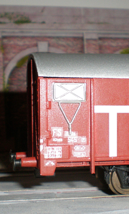

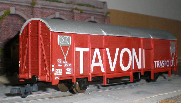

Salute a tutti,credo che sia necessario fare il punto della situazione:
il carro Tavoni è stato da me realizzato sulla scorta delle due uniche foto in mio possesso provenienti dall'archivio Alinari, che essendo in bianco e nero non permettono di apprezzarne la colorazione, tanto è vero che la livrea l'ho fatta rosso vagone per convenzione;
dalla foto a colori che hai postato la livrea appare grigia e si intravede una traccia bianca della T ombreggiata, iniziale di Tavoni, quindi anche in un improbabile rifacimento la livrea grigia e la scritta coesistono;
il carro è asimmetrico, dal confronto con la foto pubblicata da Ingegneria Ferroviaria le testate sono differenti, una è fissa mentre l'altra è abbattibile;
a causa della sua asimmetria si può essere indotti a ritenere erroneamente che siano state modificate le fiancate con l'abolizione delle saracinesche, solo una foto completa del lato nascosto sarebbe dirimente.
Tutte queste considerazioni fino a prova contraria che sarei ben felice di leggere.
Ti terrò presente per l'eventuale realizzazione delle decals: prossimamente a Verona dovrei avere riscontri.

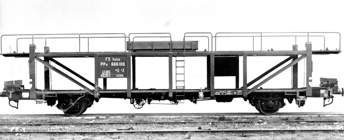

Si tratta del carro PPa 666 100 del 1960 completamente autocostruito in plastic card.
Sono partito dal disegno e dalla foto FS pubblicati nel libro di Giovanni Leone Carri Fs Italia volume 5°.

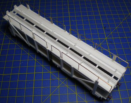

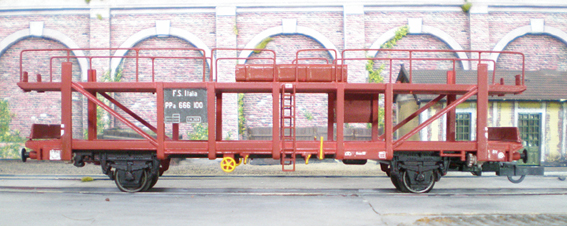

Ho prelevato le sale da un vecchio carro Lima portacontainer e ho costruito lo scheletro del telaio con profilati Evergreen 3x2, poi ricoperti da un foglio da 0,5mm.
Come si può notare dalle foto allegate ho usato vari profilati a sezione quadra e a U per ricavare le guide per le ruote delle auto, per simulare le griglie antiscivolo ho usato le strisce di plastica da imballaggio. Ricavati i due ponti li ho incollati a distanza di 1,7 mm con 10 spezzoni di profilato 2x2. Ai 4 angoli, per simulare il meccanismo di discesa ho usato profilato a U da 3 mm..I mancorrenti sono in filo di ottone da 0.40 incollati con la cianoacrilica, le scalette provengono da un TTM kit.
Il modello è verniciato con bombola Tamiya mentre la marcatura è fatta in casa, al computer e stampata su carta autoadesiva più prelievi da decals TTMkit. Ho dotato il modello di ribaltine realmente amovibili (altrimenti non si potrebbe caricare il ponte inferiore) e ho simulato i fermi per le ruote delle auto sui due ponti. Le auto caricate sono coerentemente anni 70.Allego alcune foto che senz'altro saranno più esaurienti di ogni spiegazione.

Bel lavoro, sembra un modello industriale!

Quelle ringhiere mi fanno un'invidia (sto cercando di farne per un carro cisterna, fallendo miseramente a ogni tentativo :oops: )
Sono saldate o incollate?

per snaiper: sono incollati con la cianoarilica.
