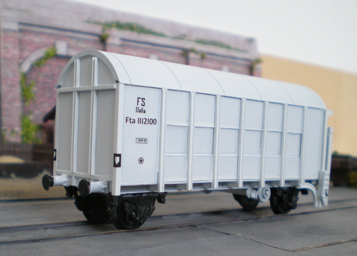

snajper ha scritto:
'mazza che rosicata (i denti andavano da soli)...
Pippotto, i due carri come sono fatti sulla testata opposta a quella di carico?
pubblico qualche ulteriore foto.
pippotto
tavoni7.jpg [ 146.62 KiB | Osservato 5736 volte ]
tavoni6.jpg [ 151.07 KiB | Osservato 5736 volte ]
carro Fta 6.jpg [ 120.99 KiB | Osservato 5736 volte ]

Pippotto, sono eccezionali. Il Fta è veramente una figata. Che vernice hai usato per un bianco così perfetto? Data ad aeropenna?
Anche se sembrano fattibili, specie il Fta, io non ci provo neppure: non ci riuscirei, non avrei dove usarli... li mollerei a metà.
Forse ci proverei in "zero", nella prossima vita*... :wink:
 Oggetto del messaggio: Re: Carri trasporto automobili
MessaggioInviato: domenica 11 marzo 2018, 0:18
Iscritto il: sabato 6 marzo 2010, 0:21
Messaggi: 73
Ho usato il bianco Tamiya in bombola e una passata di trasparente opaco.

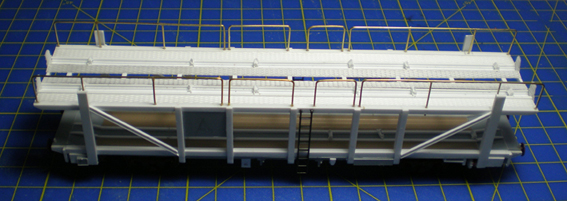

Salute a tutti,
per rimanere in argomento posto la mia ultima fatica, terminata giusto nel week end di Pasqua.
Si tratta del carro PPa 666 100 del 1960 completamente autocostruito in plastic card.
Sono partito dal disegno e dalla foto FS pubblicati nel libro di Giovanni Leone Carri Fs Italia volume 5°.
Ho prelevato le sale da un vecchio carro Lima portacontainer e ho costruito lo scheletro del telaio con profilati Evergreen 3x2, poi ricoperti da un foglio da 0,5mm.
Come si può notare dalle foto allegate ho usato vari profilati a sezione quadra e a U per ricavare le guide per le ruote delle auto, per simulare le griglie antiscivolo ho usato le strisce di plastica da imballaggio. Ricavati i due ponti li ho incollati a distanza di 1,7 mm con 10 spezzoni di profilato 2x2. Ai 4 angoli, per simulare il meccanismo di discesa ho usato profilato a U da 3 mm..I mancorrenti sono in filo di ottone da 0.40 incollati con la cianoacrilica, le scalette provengono da un TTM kit.
Il modello è verniciato con bombola Tamiya mentre la marcatura è fatta in casa, al computer e stampata su carta autoadesiva più prelievi da decals TTMkit. Ho dotato il modello di ribaltine realmente amovibili (altrimenti non si potrebbe caricare il ponte inferiore) e ho simulato i fermi per le ruote delle auto sui due ponti. Le auto caricate sono coerentemente anni 70.Allego alcune foto che senz'altro saranno più esaurienti di ogni spiegazione.
pippotto
PPa1.jpg [ 118.03 KiB | Osservato 5436 volte ]
PPa2.jpg [ 231.78 KiB | Osservato 5436 volte ]
PPa6.jpg [ 209.33 KiB | Osservato 5436 volte ]
PPa3.jpg [ 156.2 KiB | Osservato 5436 volte ]
PPa4.jpg [ 139.01 KiB | Osservato 5436 volte ]
PPa5.jpg [ 202.35 KiB | Osservato 5436 volte ]
PPa10.jpg [ 226.61 KiB | Osservato 5436 volte ]
PPa12.jpg [ 239.89 KiB | Osservato 5436 volte ]
PPa9.jpg [ 179.88 KiB | Osservato 5436 volte ]
PPa8.jpg [ 185.4 KiB | Osservato 5436 volte ]
PPa7.jpg [ 213.79 KiB | Osservato 5436 volte ]
PPa13.jpg [ 248.74 KiB | Osservato 5436 volte ]

Bel lavoro, sembra un modello industriale!
Carlo
MessaggioInviato: martedì 3 aprile 2018, 19:01
Nome: Santino Toscano
Messaggi: 1972
Complimenti !!!! Gran bel lavoro

Quelle ringhiere mi fanno un'invidia (sto cercando di farne per un carro cisterna, fallendo miseramente a ogni tentativo :oops: )
Sono saldate o incollate?

Bella e pulita autocostruzione.
Sono un amante dell’ottone ma riconosco che con il plasticard o simile fai dei miracoli .
Complimenti,

per snaiper: sono incollati con la cianoarilica.
