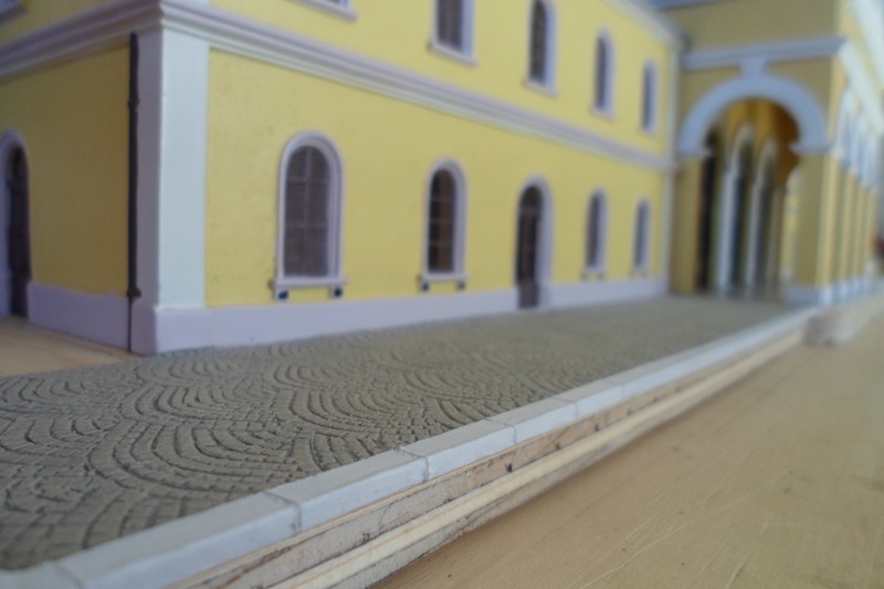

Nell'ultima foto, io, all'interno di ogni arco ci vedrei bene tre lampadari in ferro, come quelli che di solito stanno negli androni dei palazzi storici. Che ne pensate ?

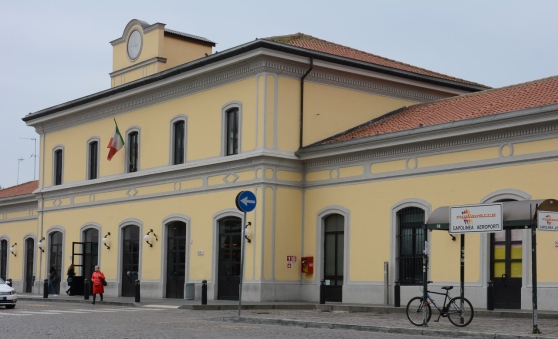

Ciao Maurizio ... innanzitutto complimenti per il lavoro fatto.
Purtroppo son d'accordo con Emilio circa la modifica suggerita a cui aggiungo le mie. Personalmente avrei abbassato i corpi laterali, o meglio alzato il corpo centrale (quello stupendamente autocostruito) affinchè le fasce marcapiano centrali coincidano tra loro ed il tetto dei corpi laterali sia al di sotto della fascia marcapiano superiore.
Vedi ad esempio la stazione di Pavia ...
image.jpg [ 85.65 KiB | Osservato 7769 volte ]
.... cosi come sono adesso trasposti nel reale non esisterebbero.
Non so quali siano ora i margini di modifica del tuo lavoro ... e comunque se a te piace cosi va bene anche a noi tutti. :wink:

Nel frattempo ho fatto i due marciapiedi ai lati dell'entrata, con i relativi cordoli in marmo. Vorrei riempire le fughe di quei Sanpietrini, in modo di pareggiare la superficie, che posso usare?
SAM_0541.JPG [ 145.18 KiB | Osservato 7722 volte ]
SAM_0540.JPG [ 123.54 KiB | Osservato 7722 volte ]

Scusa Maurizio, non si vuole certo distruggere il tuo lavoro le nostre critiche (di Emilio e mie) vogliono solo essere costruttive e non distruttive. Giusto per fare una semplice considerazione la tua stazione con quella di Perugia ha in comune solo il portico di ingresso per il resto come diceva qualcuno "non ci somiglia per niente!!!" ...
