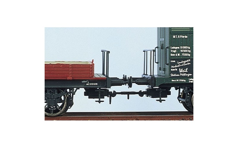

ciao. se lasci i timoni puoi mettere i ganci Brawa, che riproduce un gancio reale, con innesti a norma NEM.

Comunque non ritengo che questi dispositivi Brawa siano realistici, riproducendo i ganci in una posizione assolutamente non conforme al vero. Nella realtà infatti gli organi di trazione (ganci) e repulsione (respingenti) sono sullo stesso piano, cioè allo stesso livello, per assicurare una corretta trasmissione delle forze - attraverso il telaio del veicolo - da una testata all'altra.
