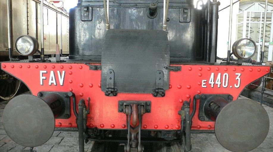

Beh ma ha detto che era per uso statico...
Comunque non ritengo che questi dispositivi Brawa siano realistici, riproducendo i ganci in una posizione assolutamente non conforme al vero. Nella realtà infatti gli organi di trazione (ganci) e repulsione (respingenti) sono sullo stesso piano, cioè allo stesso livello, per assicurare una corretta trasmissione delle forze - attraverso il telaio del veicolo - da una testata all'altra.
Un saluto
Edelweiss

Considerazione ineccepibile. Ma d'altronde si sa che il nostro mondo modellistico è pieno di licenze... costruttive. Se si vuole un agganciamento tra rotabili realistico al 100% perchè non fare come nella realtà e usare i ganbci a maglia, tipo l'ultimo prodotto da Hornby? Forse non è lungo abbastanza? Qualcuno può provare?
