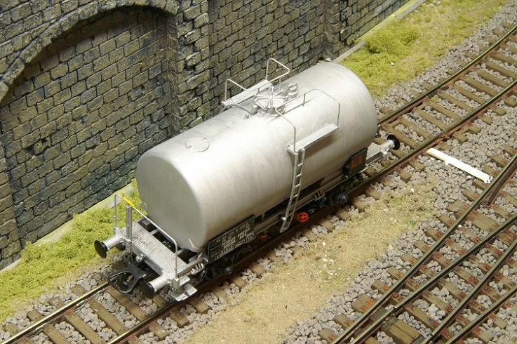

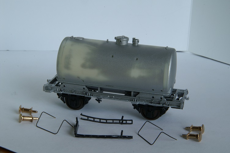

Questo scrivevo più di due anni fa :oops: ... gli aggiornamenti sono nelle seguenti foto , mancano ancora le decal su una cisterna e l'invecchiamento con sporcatura .
Varie stuccature , respingenti in fusione , lastrine zigrinate , profilatini tondi d' ottone , avanzi di Kit TTM ed altre minuterie più la smerigliatura di tutte le scalette e predellini originali per alleggerirli .
20151206_170815.jpg [ 226.92 KiB | Osservato 8929 volte ]
PICT0338.JPG [ 91.1 KiB | Osservato 8929 volte ]
PICT0429.JPG [ 174.83 KiB | Osservato 8929 volte ]
PICT0433.JPG [ 220.47 KiB | Osservato 8929 volte ]
PICT0434.JPG [ 231.38 KiB | Osservato 8929 volte ]
Giancarlo

Grazie eprchè stavolta ci fai vedere un lavoro che possiamo fare anche noi umani...
belli i respingenti , chi li fà?
 Oggetto del messaggio: Re: Cisterne FS in scala H0
MessaggioInviato: domenica 19 novembre 2017, 21:06
Messaggi: 1780
...belli i respingenti , chi li fà?
Ciao Claudio , i respingenti sono di Progetto Modellismo .
Giancarlo

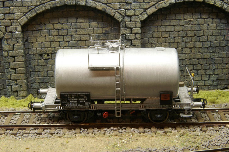

quella che riporto qui sotto è una cisterna da 4 metri di passo per trasporto acido, la foto di questa cisterna si trova sul libro della duegi dedicto agli anni 50 e 60 a pagina 125. La cisterna è della montecatini. Il modello è tutto in plasticard tranne le culatte della cisterna che sono delle ttmkit modificate e il complesso parasala-boccola-balestra.
mandi, max
23722358_783098185209132_1393067100591761270_n.jpg [ 45.1 KiB | Osservato 8635 volte ]

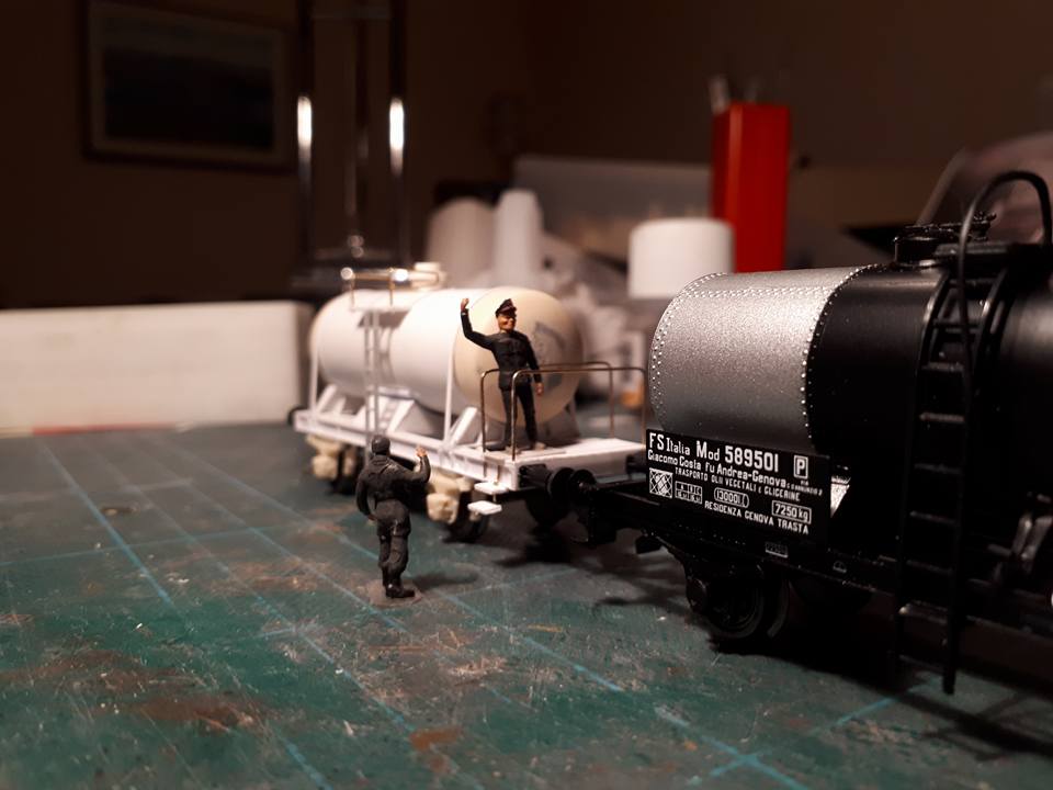

Ciao a tutti , un po' di tempo libero mi ha permesso di aggiornare , riguardo alle garitte , un paio di vecchie cisterne Piko troppo tedesche .
Sulla Esso ho montato una garitta TTM Kit ristretta di tre mm. (due tagli con fresino da 1,5 mm ai lati della finestrella e poi colla e stuccatura )
La Ermefer monta l' " aggetto " con finestrella avanzato da un Kit LineaModel (particolare doppio) su una struttura di ottone sagomata e con vari particolari aggiunti , comprese le porte aperte . Applicate anche la leva "vuoto /carico" , i portafanali e nuovi mancorrenti .
Da aggiungere ritocchi di vernice ed un po' di sporco ...

Complimenti Giancarlo!
Molto bella quella tondeggiante, insolita ma neppure così rara sia su carri strettamente FS sia su carri privati.
